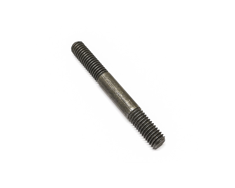

Hur mycket av pinnbulten sticker upp? Har du gängor så att du får plats med två muttrar så spänn fast dem mot varandra på pinnbulten och så gänga upp hela alltihop genom att skruva loss den undre muttern (som hålls i spänn av den övre så att den gängar upp pinnbulten).
Alternativet att svetsa fast en mutter på den funkar också.
Så här ser den ut:
https://cdn.abicart.com/shop/15272/art72/h3213/174073213-origpic-97d565.jpg?max-width=1440&max-height=1152&quality=70&fmt=avif

Okej tack ska pröva det! Vet du vart man kan köpa rätt pinnbult som passar? Biltema? Mekonomen?
