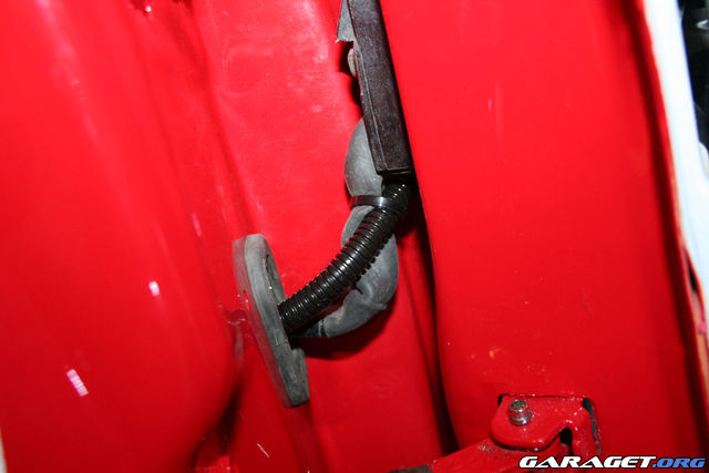

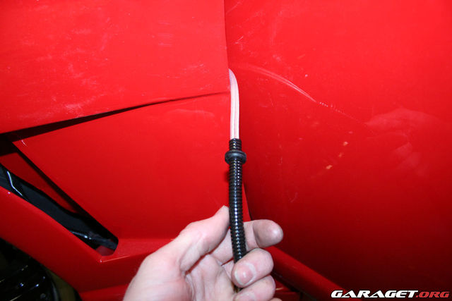

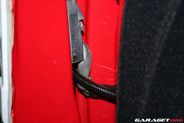

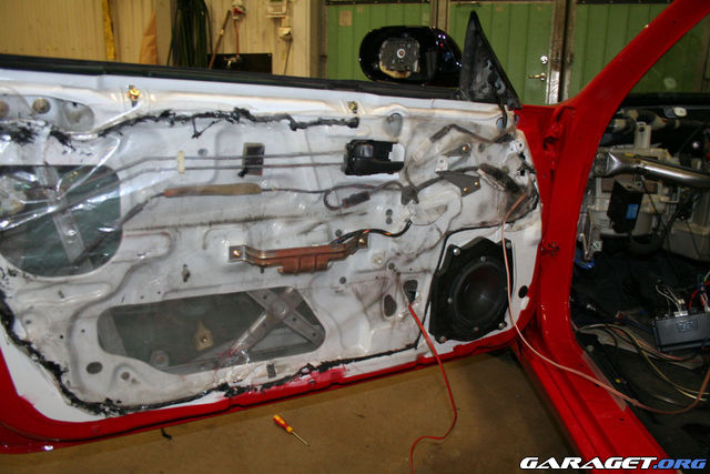

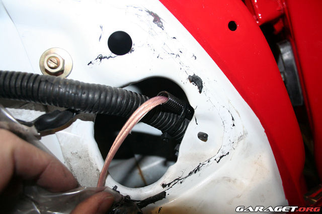

Högtalarkabel bak från slutsteget ska dras ut i dörren, och jag tycker det är så fult när det hänger lösa kablar mellan karossen och dörren. Dessutom är det större risk för kläm/slitage-skador på kabeln då. Så jag drar kabeln i en flex-slang. smile
https://www1.garaget.org/gallery/archive/53/535340_dsjkvg.jpg
https://www1.garaget.org/gallery/archive/53/535341_2il76e.jpg
Sådär. Lite snyggare iaf. Och hållbart även i längden. smile Tyvärr kunde jag inte dra kabeln i befintlig dammask eftersom det är ett kontaktdon man skruvar fast i karossen.
https://www1.garaget.org/gallery/archive/53/535343_hz0xut.jpg
Här kommer högtalarkabeln ut.

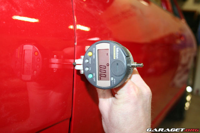

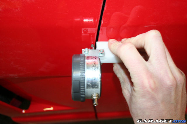

Justerar in dörrarna.
https://www1.garaget.org/gallery/archive/53/537061_fzb0vx.jpg
Blev nästan för bra. Framskärmen ska ligga nån kvarts millimeter längre ut än dörren för att man inte ska få vinddrag. smile
https://www1.garaget.org/gallery/archive/53/537064_2xilrh.jpg
Så blir kanon.. Will do! big_smile

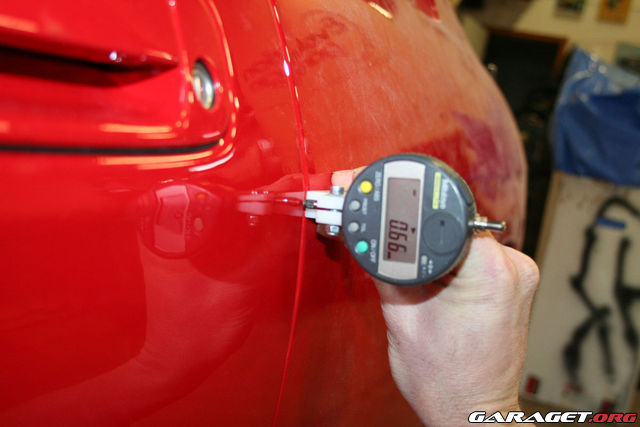

https://www1.garaget.org/gallery/archive/53/537066_rkomy2.jpg

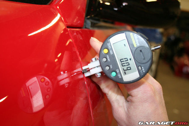

Mellan dörren och bakskärmen därimot krävs mer justering. Vill ha den på ca 0.20mm.

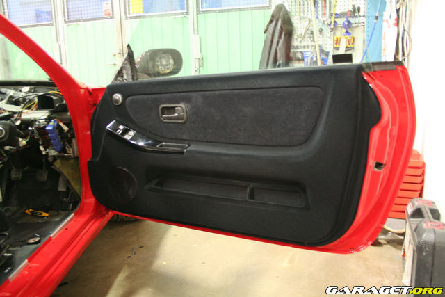

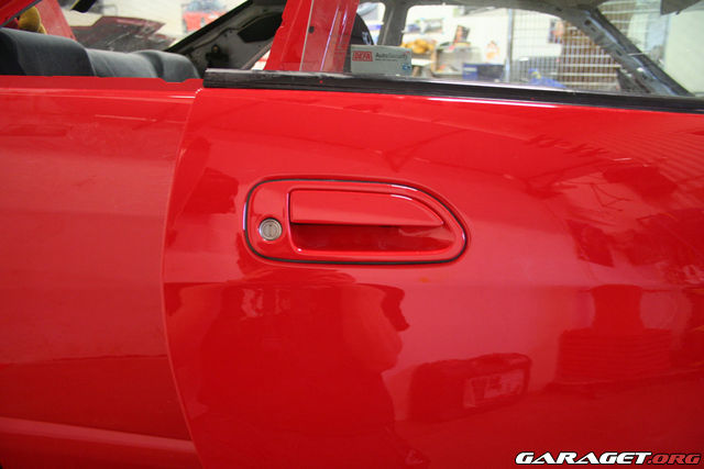

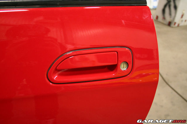

Monterat dörrhandtag och lås på förardörren
https://www1.garaget.org/gallery/archive/53/537069_d67np1.jpg
Va tvungen att ta en bild på hur slät och fin lacken är..... smile

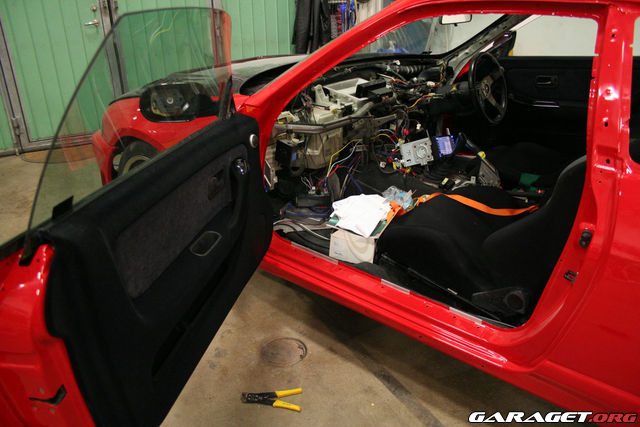

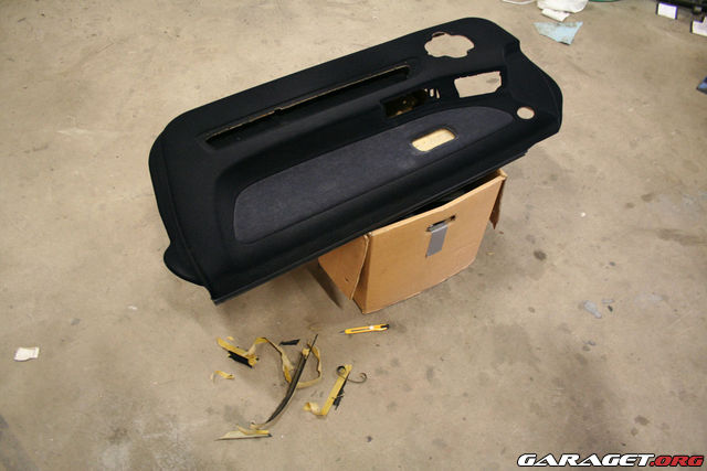

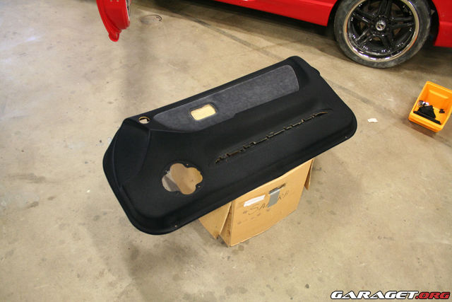

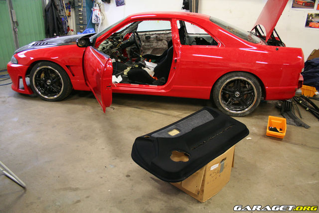

Dörrsidorna ska monteras! smile
https://www1.garaget.org/gallery/archive/53/537071_q31s0h.jpg
Flock me!! big_smile

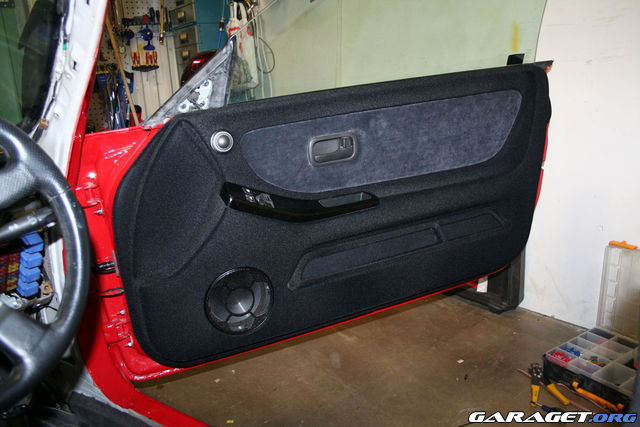

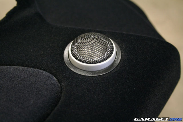

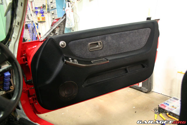

Diskanterna monterades

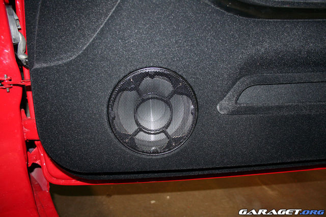

https://www1.garaget.org/gallery/archive/53/537075_692dde.jpg
Monterar högtalargallrena. Dessa lackades matt-svarta, istället för grå som dom är orginal, det skar sej så mot det svarta flocket. smile
https://www1.garaget.org/gallery/archive/53/537077_tqzw7o.jpg
Dörrsidan förardörr monterad smile

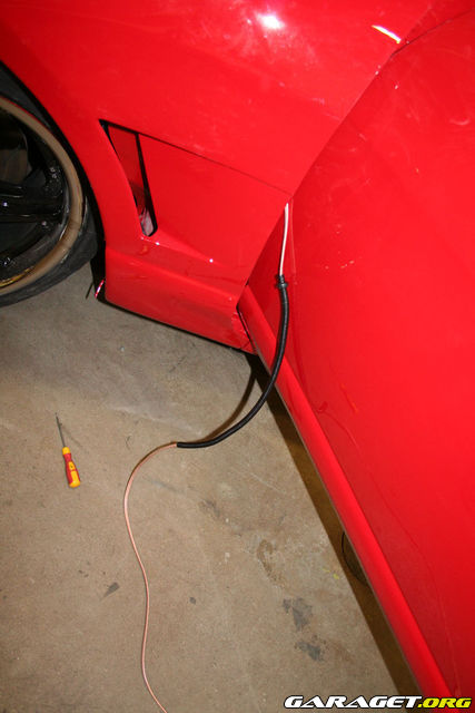

Högtalarkabeln dragen på samma sätt som på andra sidan

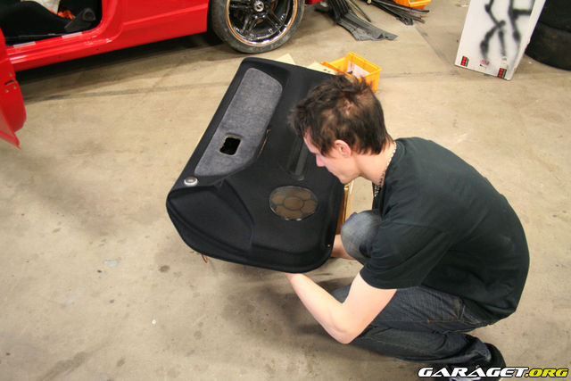

Blev riktigt nöjd med svarta galler, och att eftermarknadshögtalarna är monterade bakom originalpanelerna.
