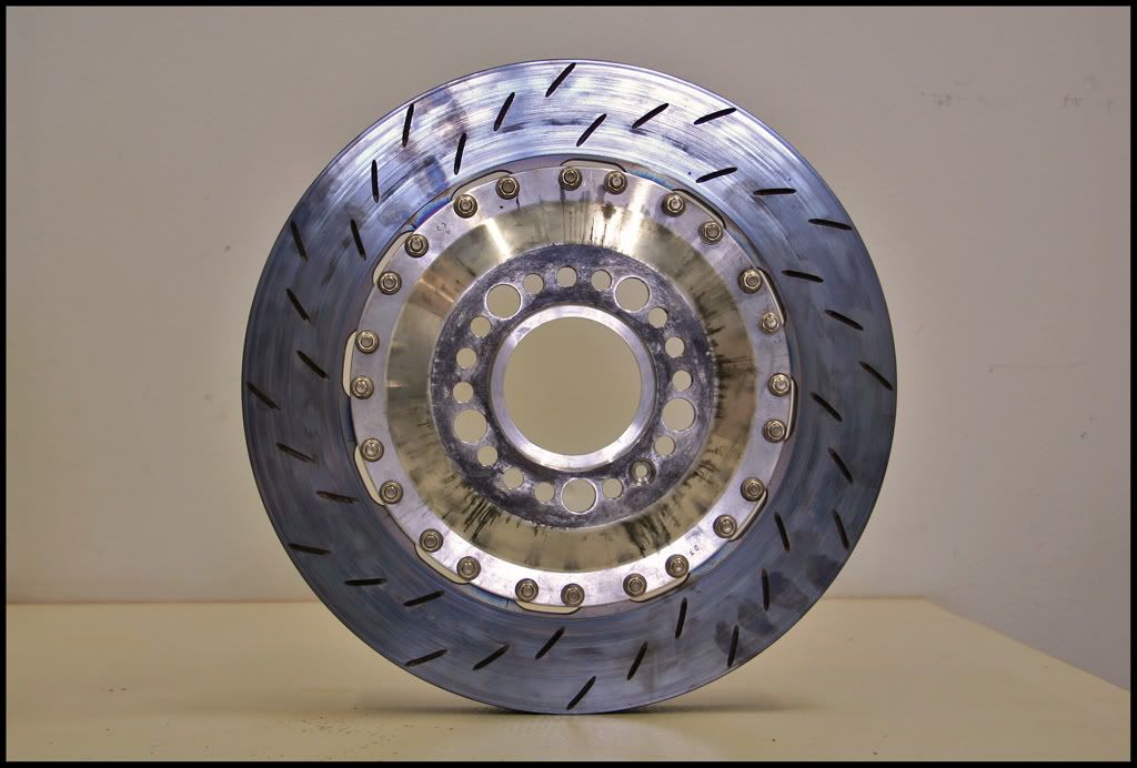

Angående slitsade skivor så spelar det ingen större roll hur man har de monterade. Beläggen hyvlas av lite och motsvarar "glasning". Det bildas en blank yta av fastbränt bromsdamm om man kör hårt med belägg som gärna dammar mycket. Det är inga stora mängder man pratar om.
Det finns flertalet tävlingsbilar som kör med skivorna riktade som på Ericks bil. Det känns mer logiskt för en amatör att säga hur de bör vara och jag håller med om att det känns naturligare att ha de monterade på andra hållet men efter ett projektarbete på 100p jag gjorde nyligen så tänker man annorlunda.
Var bland annat hos Polestar och hade en heldag med deras bromsingengör. Mycket intressant.
Bifogar en bild på en bromsskiva som sitter höger fram på Polestars C30.
http://i645.photobucket.com/albums/uu180/pelkopelko/1.jpg

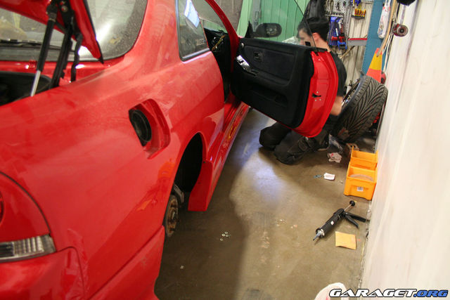

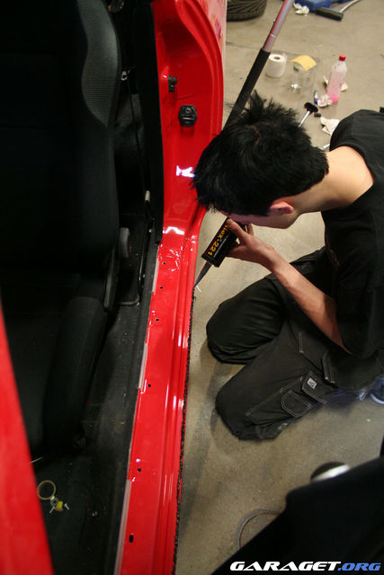

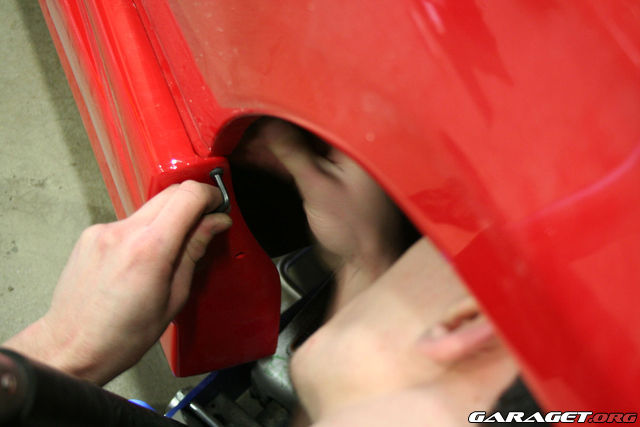

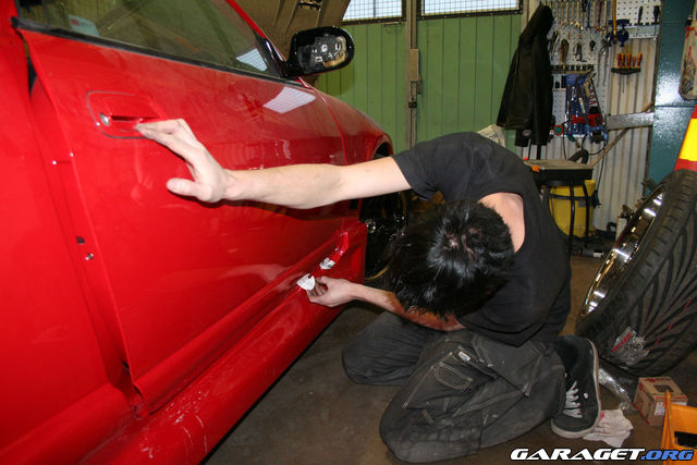

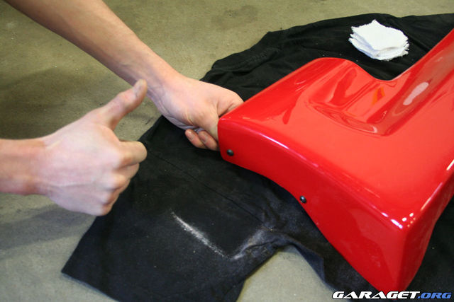

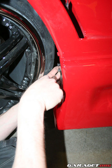

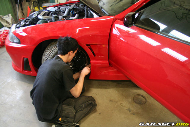

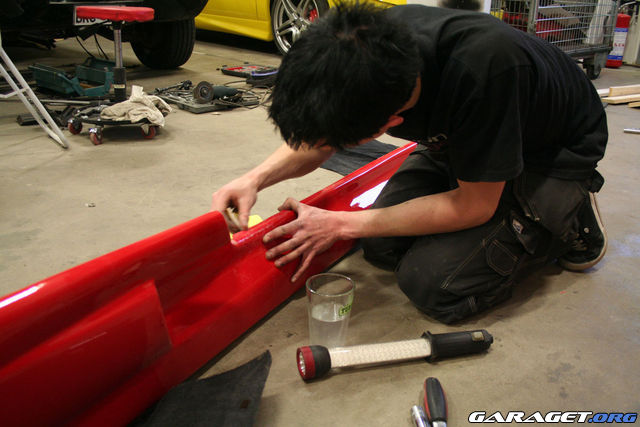

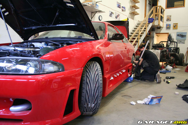

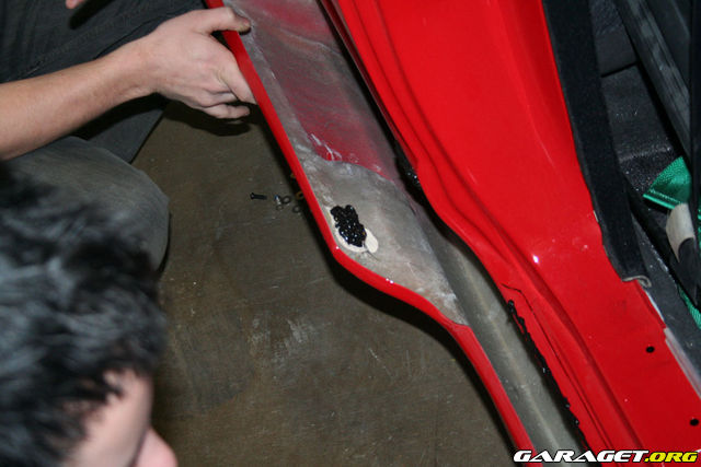

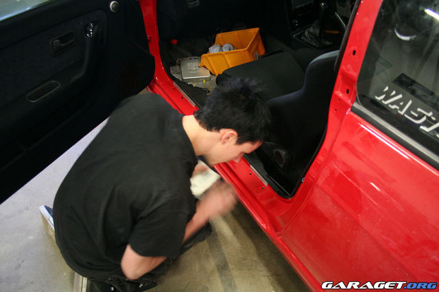

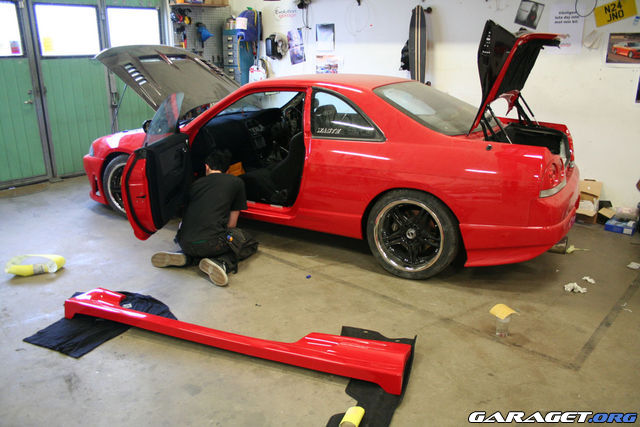

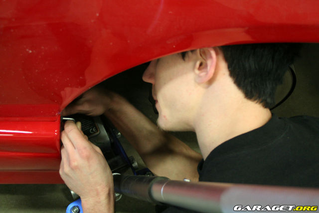

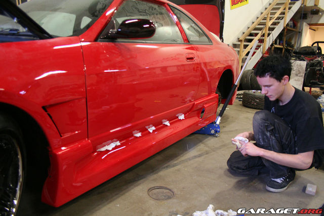

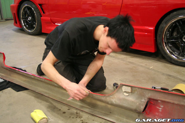

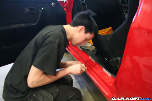

4 februari 2009
#851

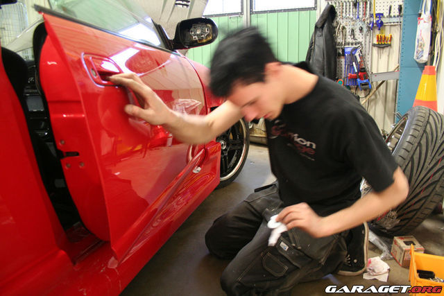

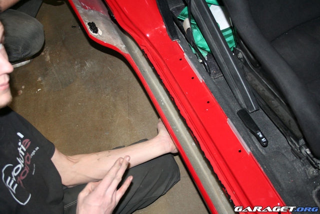

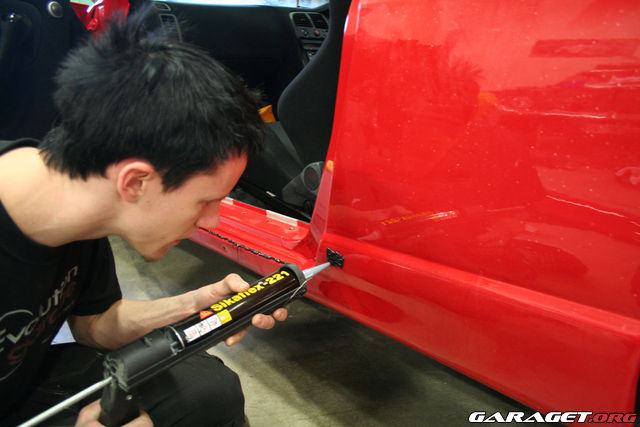

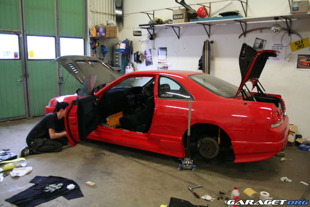

https://www1.garaget.org/gallery/archive/53/561376_zzzy4r.jpg

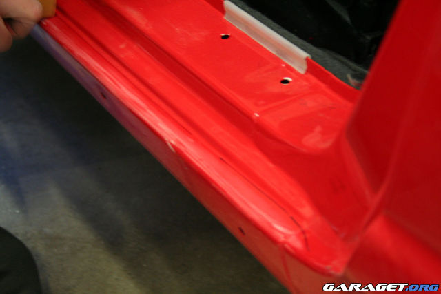

Ruggar upp ytan på bilen, där sidokjolarna ska limmas, med 600-papper.
https://www1.garaget.org/gallery/archive/53/561379_qux9co.jpg
https://www1.garaget.org/gallery/archive/53/561377_an6bne.jpg
Sådär
https://www1.garaget.org/gallery/archive/53/561380_qhpqcn.jpg
https://www1.garaget.org/gallery/archive/53/561381_t4o6na.jpg

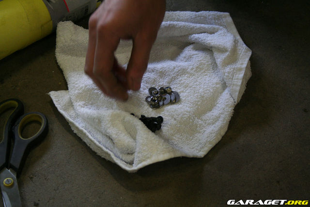

Snygga bultar, och rostfria muttrar/brickor
https://www1.garaget.org/gallery/archive/53/561382_ucluhr.jpg
Sådär snyggt kommer det bli hoppas jag
https://www1.garaget.org/gallery/archive/53/561383_fxqibf.jpg

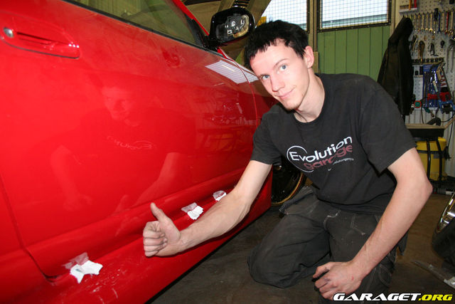

Lägger på lim
https://www1.garaget.org/gallery/archive/53/561384_z54ef9.jpg
Lim
https://www1.garaget.org/gallery/archive/53/561385_344t0d.jpg
Monterar sidokjolen.. smile
https://www1.garaget.org/gallery/archive/53/561386_accvff.jpg
Trångt
https://www1.garaget.org/gallery/archive/53/561387_xl7tn9.jpg
https://www1.garaget.org/gallery/archive/53/561390_3oboeg.jpg
https://www1.garaget.org/gallery/archive/53/561391_mlg45m.jpg
Bakre hjulhuset
https://www1.garaget.org/gallery/archive/53/561392_btxvt9.jpg
https://www1.garaget.org/gallery/archive/53/561394_ezsp6u.jpg

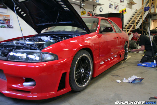

Kjolen pressas på plats med hjälp av stora m-6 brickor med en vikt bit handduk runt, som sätts mellan dörren och sidokjolen, och då bildas en jämt glipa mellan sidokjol och dörr smile
https://www1.garaget.org/gallery/archive/53/561397_xypjat.jpg
https://www1.garaget.org/gallery/archive/53/561398_claut8.jpg
https://www1.garaget.org/gallery/archive/53/561399_5txjlx.jpg
https://www1.garaget.org/gallery/archive/53/561400_ji0atz.jpg
Förbereder andra sidan
https://www1.garaget.org/gallery/archive/53/561401_erhg8c.jpg
Slipar försiktigt bort lite överflödig klarlack i kanterna
https://www1.garaget.org/gallery/archive/53/561402_l99okg.jpg
Monteras
https://www1.garaget.org/gallery/archive/53/561403_n6sr1v.jpg
https://www1.garaget.org/gallery/archive/53/561404_fwzf9x.jpg
https://www1.garaget.org/gallery/archive/53/561406_7jhj7x.jpg

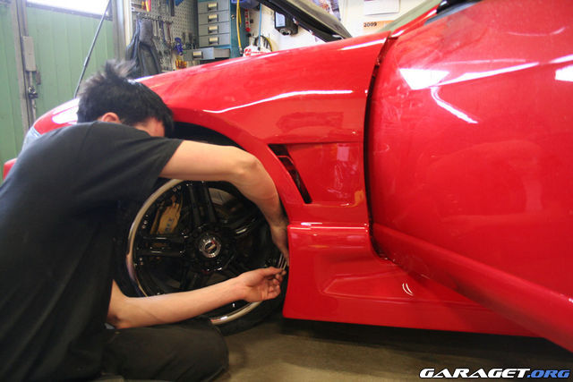

Gör likadant på denna sidan som på andra sidan, med distanser.
https://www1.garaget.org/gallery/archive/53/561408_hcxrsi.jpg
https://www1.garaget.org/gallery/archive/53/561409_v4w924.jpg
https://www1.garaget.org/gallery/archive/53/561410_iikz9t.jpg
Börjar se ut som en bil igen smile
