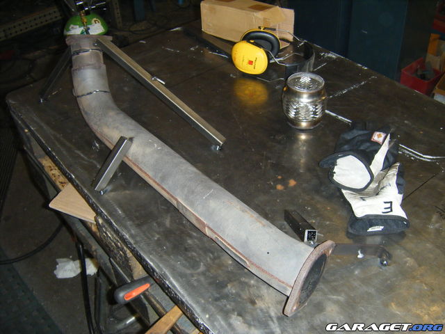

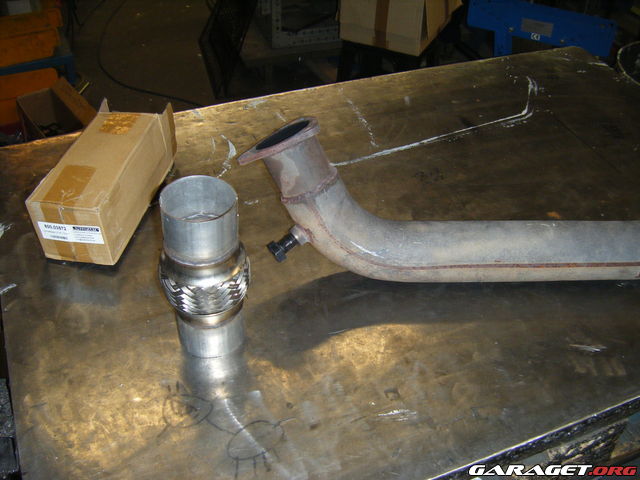

packningen mellan grenrör och turbo hade börjat läcka igeeeen.. suck.. så det va bara att riva ner det.
https://www1.garaget.org/gallery/archive/53/715163_6wtlg7.jpg

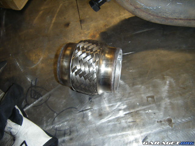

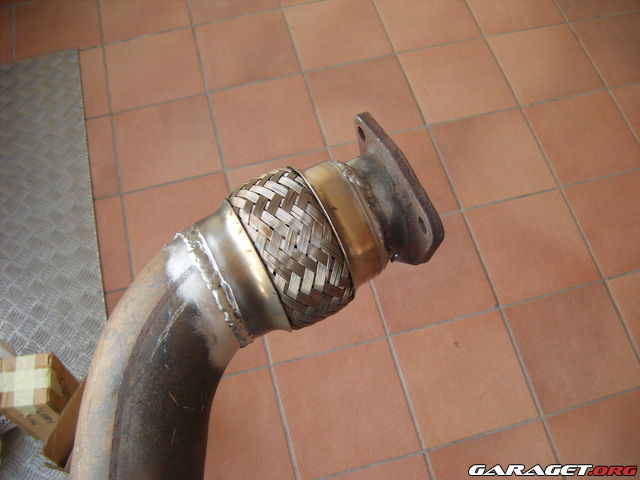

Skylines saknar ju även flexrör orginal, vilket gör att alla stötar, vibrationer och hårda fartgupp man tar i med avgassystemet slår rätt upp i turbo och grenrör, vilket ofta bidrar till att pinnbultar till grenröret går av (sjukt vanligt på rb25) Därför tänkte jag svetsa dit ett flexrör, inhandlat på www.speedparts.se
https://www1.garaget.org/gallery/archive/53/715165_aruhps.jpg

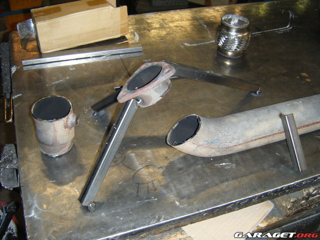

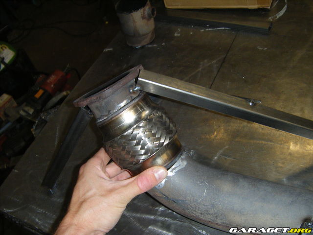

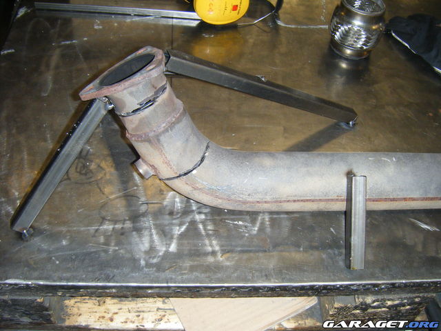

Kapade bort flänsarna
https://www1.garaget.org/gallery/archive/53/715167_95w68g.jpg

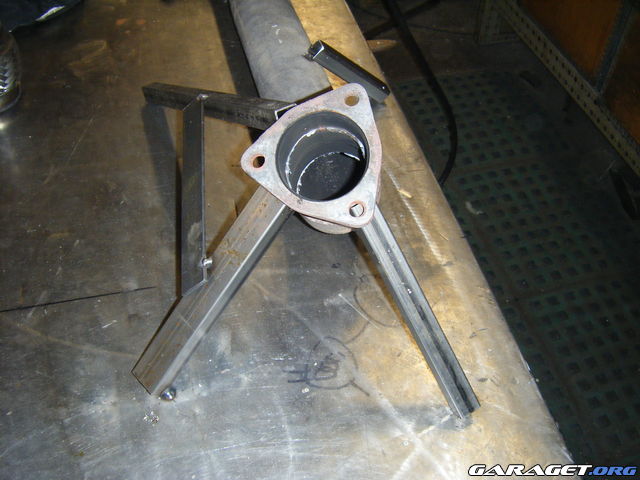

Och byggde en jigg! Eftersom jag ville ha flänsarna i bägge ändar i exakt samma läge som innan
https://www1.garaget.org/gallery/archive/53/715170_ccua6j.jpg
https://www1.garaget.org/gallery/archive/53/715171_bks0jj.jpg
https://www1.garaget.org/gallery/archive/53/715172_qwrzr5.jpg
kapat bort en bit precis likastor som flexröret smile

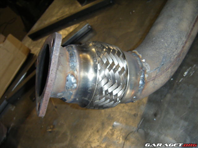

https://www1.garaget.org/gallery/archive/53/715174_wgc4ji.jpg
så ska det sitta
https://www1.garaget.org/gallery/archive/53/715175_tlxtq3.jpg
färdigsvetsat
https://www1.garaget.org/gallery/archive/53/715176_x3z9kw.jpg
https://www1.garaget.org/gallery/archive/53/715178_ywgn5o.jpg
putsat upp svetsarna lite för att hitta porer osv, la i extra på 2 ställen i övrigt såg det finfint ut smile

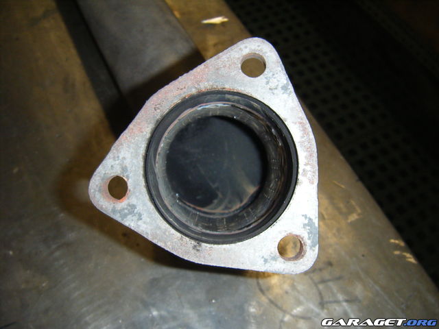

https://www1.garaget.org/gallery/archive/53/715182_v98yj5.jpg

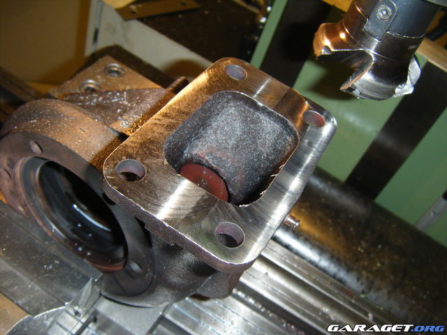

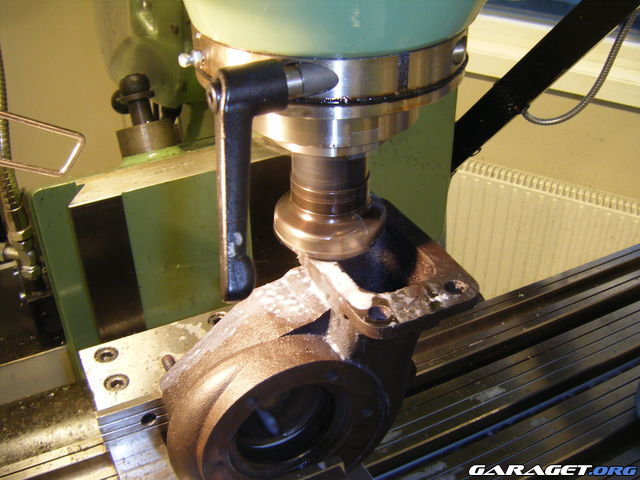

sen planade vi turbon, det diffade hela 0,6mm på långsidorna vilket var orsaken till att packningen gått..
https://www1.garaget.org/gallery/archive/53/715185_e6r047.jpg
nu är det plant på 100-dels millimeter iaf smile

Allt är ihop igen och bilen är provkörd och allt håller tätt så det bådar gott iaf smile Så nu fattas bara fint väder så man kan ställa ut i helgen!! smile

Jösses, 0,6mm är mycket. Hur såg packningsytan ut där det diffade mest? var det tillverkningsfel eller har alla avgasläckage gröpt ur flänsen?
Själva flänsen på turbon såg skev ut, så troligen så är det en kombination av värme så den slått sej, samt att den nog aldrig varit riktigt rak..

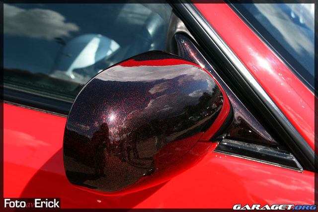

Riktigt snygga bilar ni har där! Gillar flakesen i lacken på speglarna stark big_smile
