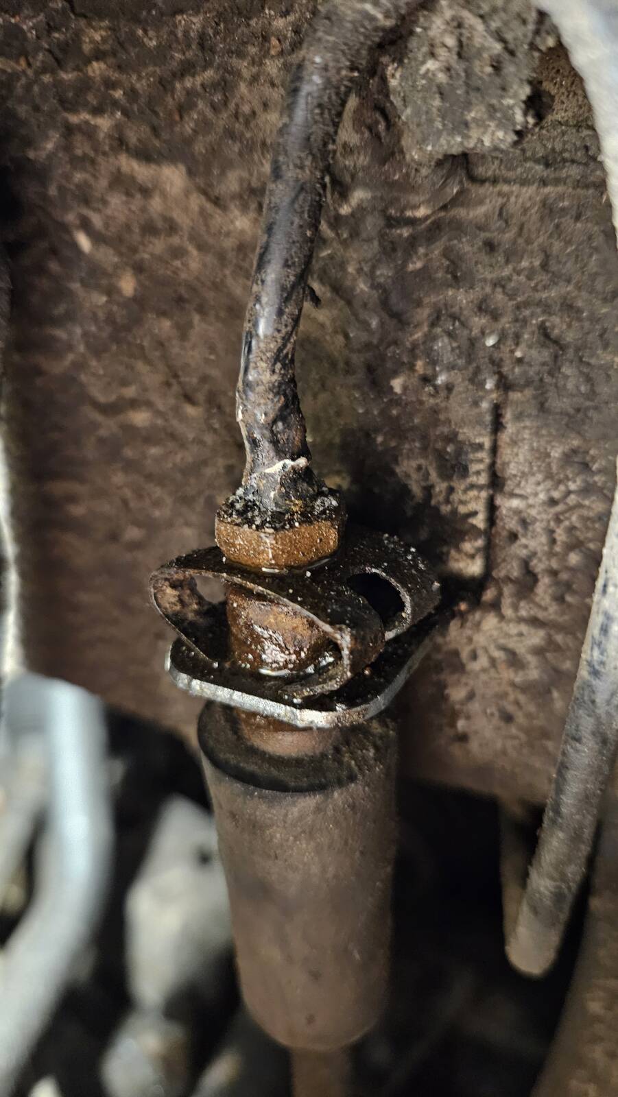

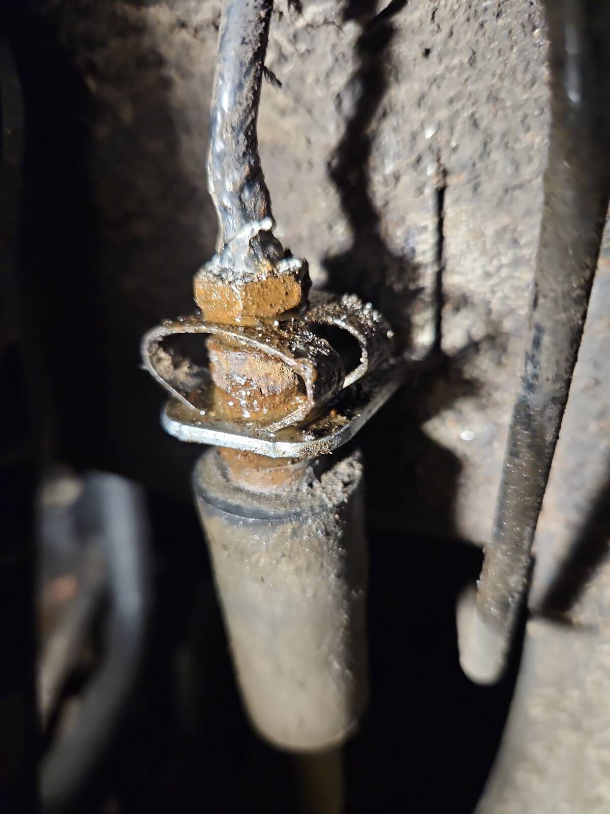

Jag skulle byta bromsslang idag på min Opel Astra J.
När jag börjadr skruva ut där bromsslangen möter bromsröret så srt jag att bromsRÖRET tvinnat sig. Jag skruvar omedelbart tillbaka. Det läcker inte stillastående(byter bromsok så har inte testat trycket än)
Va tror ni? Kommer besiktningen säga något? Ska man köra ens en meter eller märker man när de går åt helvete?
Jag är inne på att ringa mekanikern imorgon... men tänkte jag frågar här först om tips.. https://www1.garaget.org/gallery/images/227/226916/226916-dbc3fe1ccc2ed5791d0a7b699144cc0b.jpg
https://www1.garaget.org/gallery/images/227/226916/226916-35af863be734e9da86536eacea56b137.jpg
3 346 Inlägg
18 januari
Bara att skarva på en ny bit, det där skall du inte åka med.
Hur gör man det?
6 985 Inlägg
18 januari
Läcker det??? tvinnat sig?? Höll du inte emot på andra sidan när du försökte lossa muttern???
Om det inte läcker så går det väl att köra en stund  ,men för säkerhets skull byt röret!

Ghostduster92 skrev:
Hur gör man det?
med en skarvhylsa såklart
men jag hade byt röret
samtidigt är det lite oroväkande att man pillar på sina bromsar o inte vet om ett tvinnat bromsrör är bra eller anus
4 353 Inlägg
18 januari
Det där ska bytas!
Antingen hela sin längd eller skarvas på lämplig raksträcka där röret är friskt och fint med sådana här:
https://www.biltema.se/bil---mc/bilrese … gKUA_D_BwE
Bäst är alltid att byta hela röret.
Hur gör man det?
Skär/klipper av röret.
Skruvar ur nippeln.
Slår ur det gamla röret ur nippeln, ibland får man borra ur skiten.
Konar ett nytt rör och trär på nippeln.
Skär av gamla röret på lämplig plats.
Skalar av plasten (ha tålamod, röret får ej skadas).
Gradar av röret.
Putsar till röret där skarven skall ligga, jag brukar använda sandpapper.
Monterar klämringskoppling - sån som Mossan1 länkar.
Smäller ihop och luftar.
Jag brukar sedan häva på lite underredsmassa.
Hur gör man det?
Tackar för alla svar. Jag ska ringa mekanikern imorgon för att byta den. Det är över min förmåga. Saken är den att jag inte bytt bromsslamg förut och när jag skruvade kändes det som jag fått loss det. Men tänkte inte på att röret rörde sig så det var bara olyckligt. Hade jag inte haft en suaning hade jag inte ens reflekterat över det men eftersom jag aldrig vart med om problemet förut så visste jag inte graden av hur illa det är.

jaka54 skrev:
Som sagt...man måste alltid hålla emot på andra sidan ...
Ja, det kommer man komma ihåg nästa gång! Nu blir det verkstad och antagligen ett svidande pris. Jag vet inte hur omfattande det kan vara att byta höger fram, om man byter hela vägen eller om man skarvar.. KÄNNS ju inte som ett jätteomfattande arbete om man vet vad man sysslar med men det verkar kräva lite verktyg man inte har hemma som vanlig dödlig.
