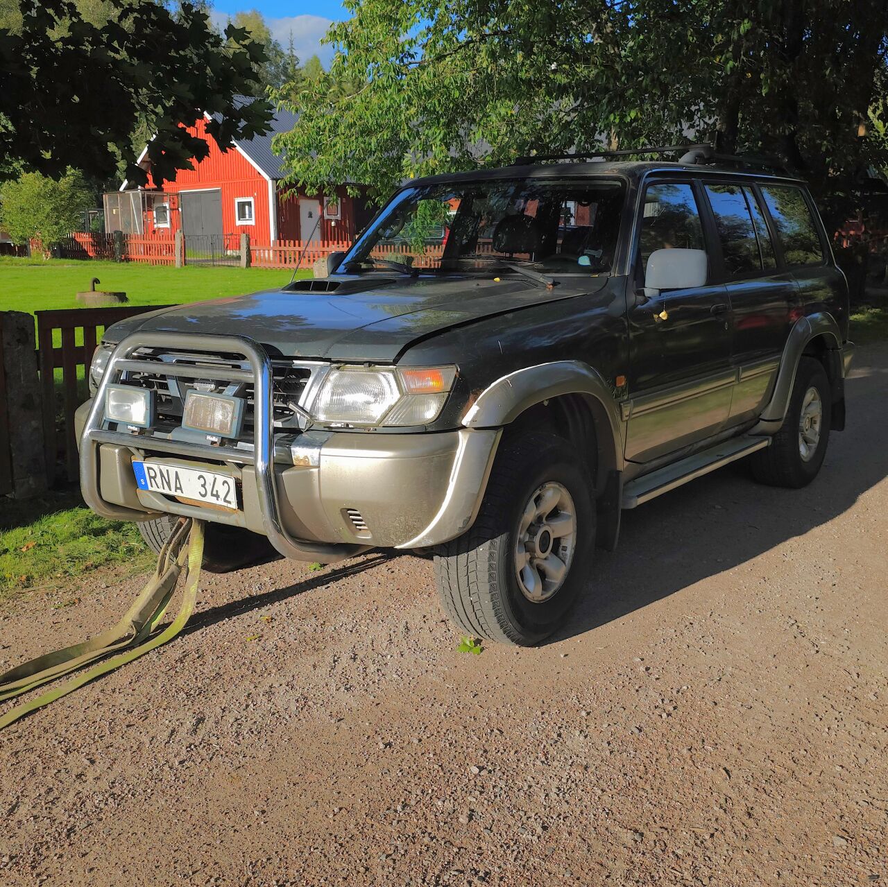

Hur bilen såg ut när jag köpte den:
https://www1.garaget.org/gallery/images/250/249852/249852-5e5820368ccf0f813d1343ec3b023609.jpg

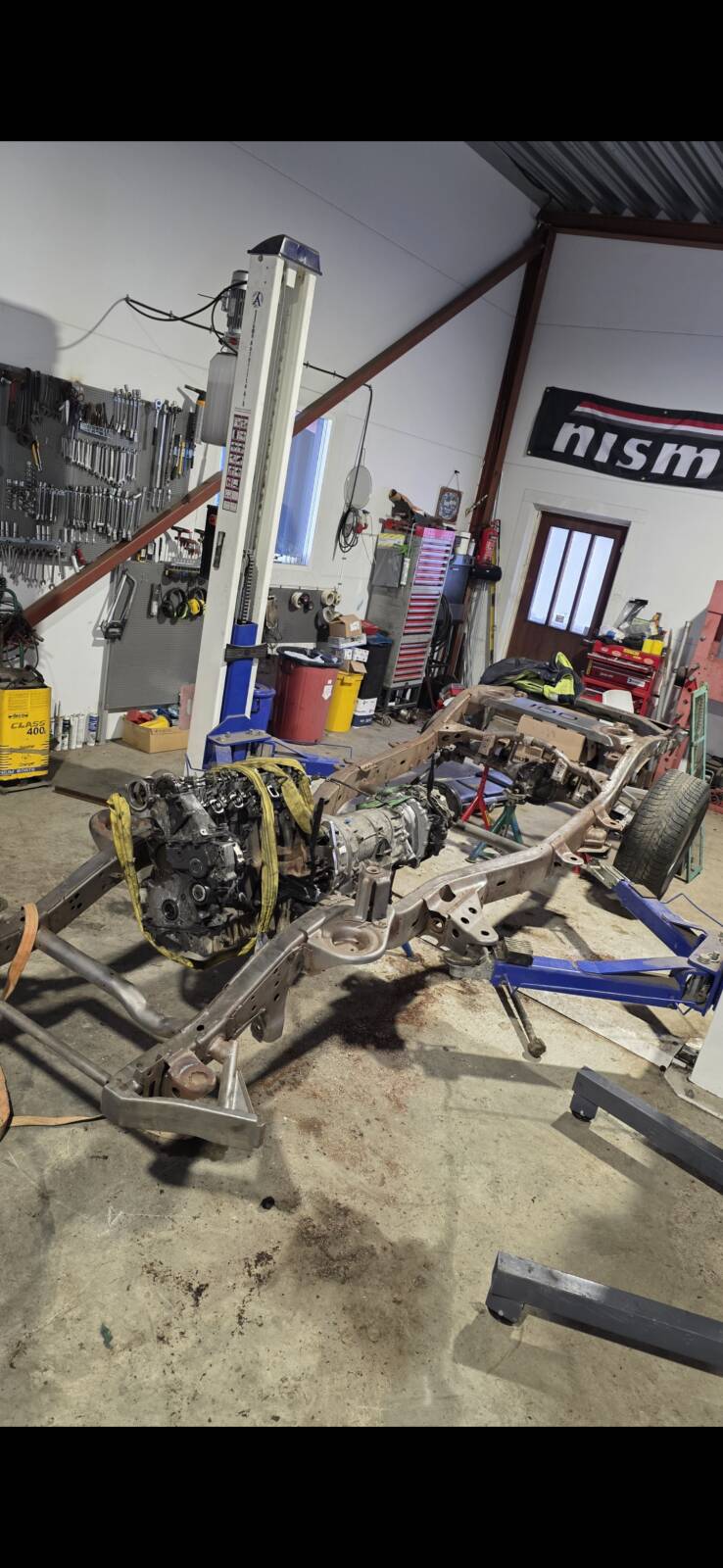

Hur bilen ser ut i detta nu:
https://www1.garaget.org/gallery/images/250/249852/249852-0a7504b6e7a902eb86e9344419732d9e.jpg
