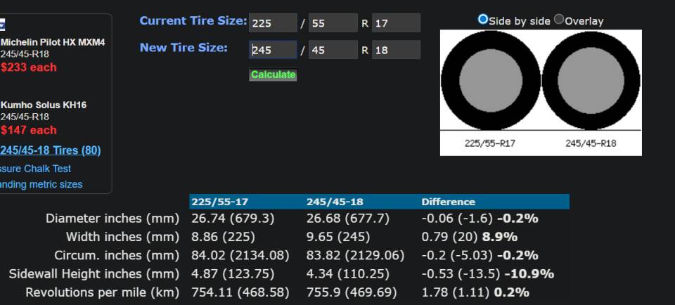

Så planen är ta med ett vinterdäck och byta det trasiga, men är lite paranoid då vinterdäcken är bara en säsong körda och sommardäcken är inte mycket kvar på att skillnaden i rullomkrets ska bli för stor.. har försökt googla men verkar vara råd att byta båda däcken på axeln för säkerhets skull? Så vi kan ta oss hem och till en däckverkstad.
Nedan är skillnaden på sommar respektive vinterdäcken

Altså, det är ju inte stor skillnad, men jag skulle byta båda. vill ju inte ha snedbalasting på axlar och annat som skulle kunna påverkas.

Tack för svaret, jag rådfrågade verkstaden innan dom sa att det ska inte vara några problem så körde med ett däck.. Dock tog jag en lokal verkstad i stugan så det blev bara 1 mil.
Tänkte det finns ju dom som kör med reservdäck så ska ju klara korta sträckor.

Jag skulle säga att det är bättre att inte byta båda. Byter du ett däck är det som en konstant sväng, det klarar sakerna. Byter du båda är du elak mot överföringen mellan fram- och bakaxel.

Då får mellandiffen jobba hela tiden(om du har olika stora hjul fram och bak).
Eller om det är en torsen eller en viskokoppling eller annan "kardanrotationsutjämnare mellan fram- och bakaxlarna" på bilen.
