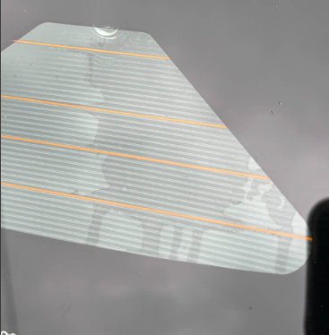

Hej,
Jag fick en notis på min bil att körsystemet med adaptiv farthållare osv inte fungerar. Jag kollade på utsidan av kameran och det ser ut såhär;
https://i.gyazo.com/4af3791dadf475294f86561722f11abc.png
Vad kan detta vara? Jag har sett att det ska finnas någon "gel-pad" där framme? Min bil har stått i solen på jobbet nu under sommaren med framrutan i söderläge.. kan någonting ha hänt då?

Det är inte imma av kondensfukt?
Jag har fått varning att skyltläsnjngen Inte fungerar när det har varit väldigt fuktigt.
Då har det varit kondens framför den kameran. Försviner efter en stunds körning. 30min eller så.
Samma har hänt när det regnar i minusgrader och bygger is på rutan.
Adaptiva farthållaren är en radar, i alla fall på min. Den radarn sitter i Toyotamärket fram. Skule inte påverkas av fukt så.
Men det kan ju skilja mellan systemen.
Vissa kanske använder kamera.
Dålig på dom systemen
Kör en Isuzu D-max -25 i jobbet, där sitter det endast kamera. Vid ösregn eller mycket insekter på rutan slår farthållaren ifrån. (Man kan dock köra vanlig farthållare oavsett)
