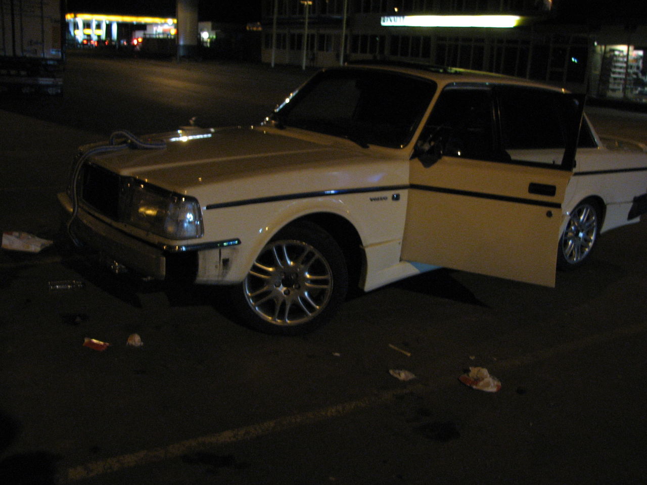

http://www.garaget.org/gallery/archive/2968/15616/large/2968-78451.jpg
Så ser bilen ut nu, dock bogserat bort den till lite mindre synlig gata så inte allt blir stulet!
