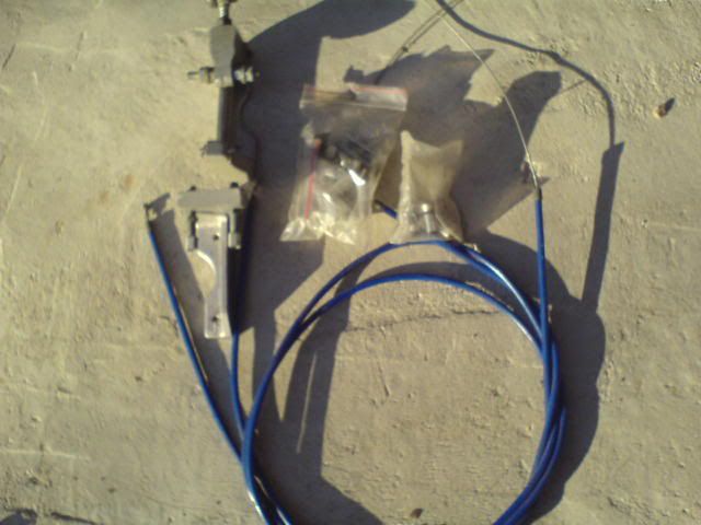

nya bränslepumpen och dubbla gasreglage av märket magard till dellortosarna!
