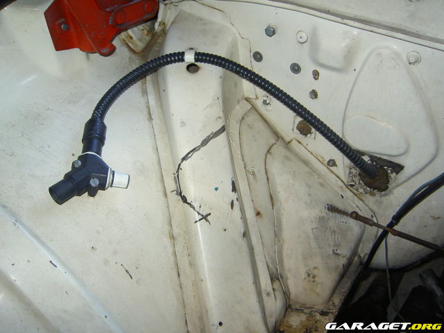

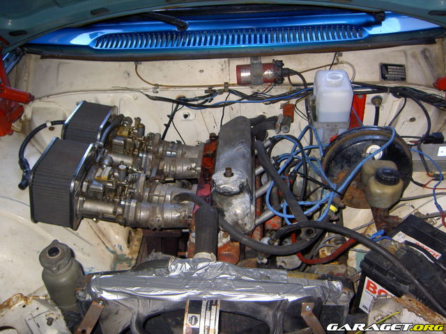

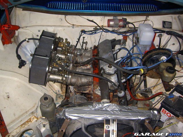

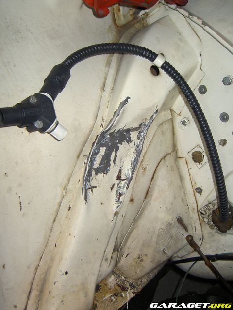

det blev ett litet ryck idag hehe... prov startade även med dellorto och extraktor låter gött från gasarna men lite högt utan avgassystem, har även satt in en elfläkt, fick använda silvertejp för att de skulle bli tätt runt om så att fläkten gör de den ska, imorrn ska de byggas gasstag och avgassystem, det blir simons 2,5" med en liten rund och en stor oval ljuddämpare, så lite bilder på dagens övningar
testar om allt rymdes mellan motor och innerskärm gjorde de inte
http://www.garaget.org/gallery/archive/7378/130687_lsza7d.jpg

några väl valda slag med farbror hammare, inte så snyggt men de funkar!
http://www.garaget.org/gallery/archive/7378/130692_540l9l.jpg
monterat och klart big_smile

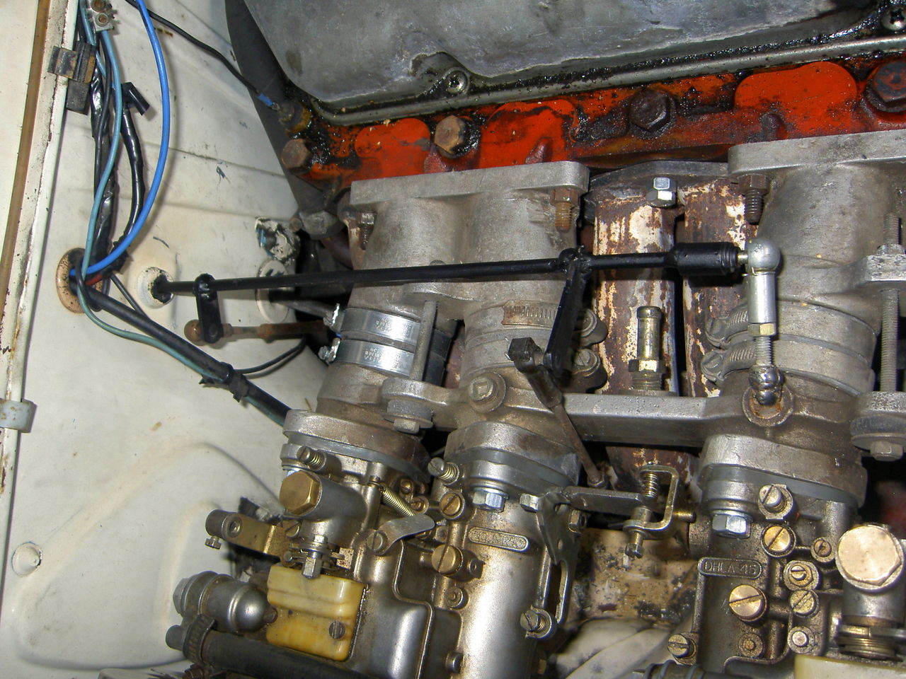

då var gasstaget klart nu är det "bara" avgassystemet kvar

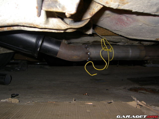

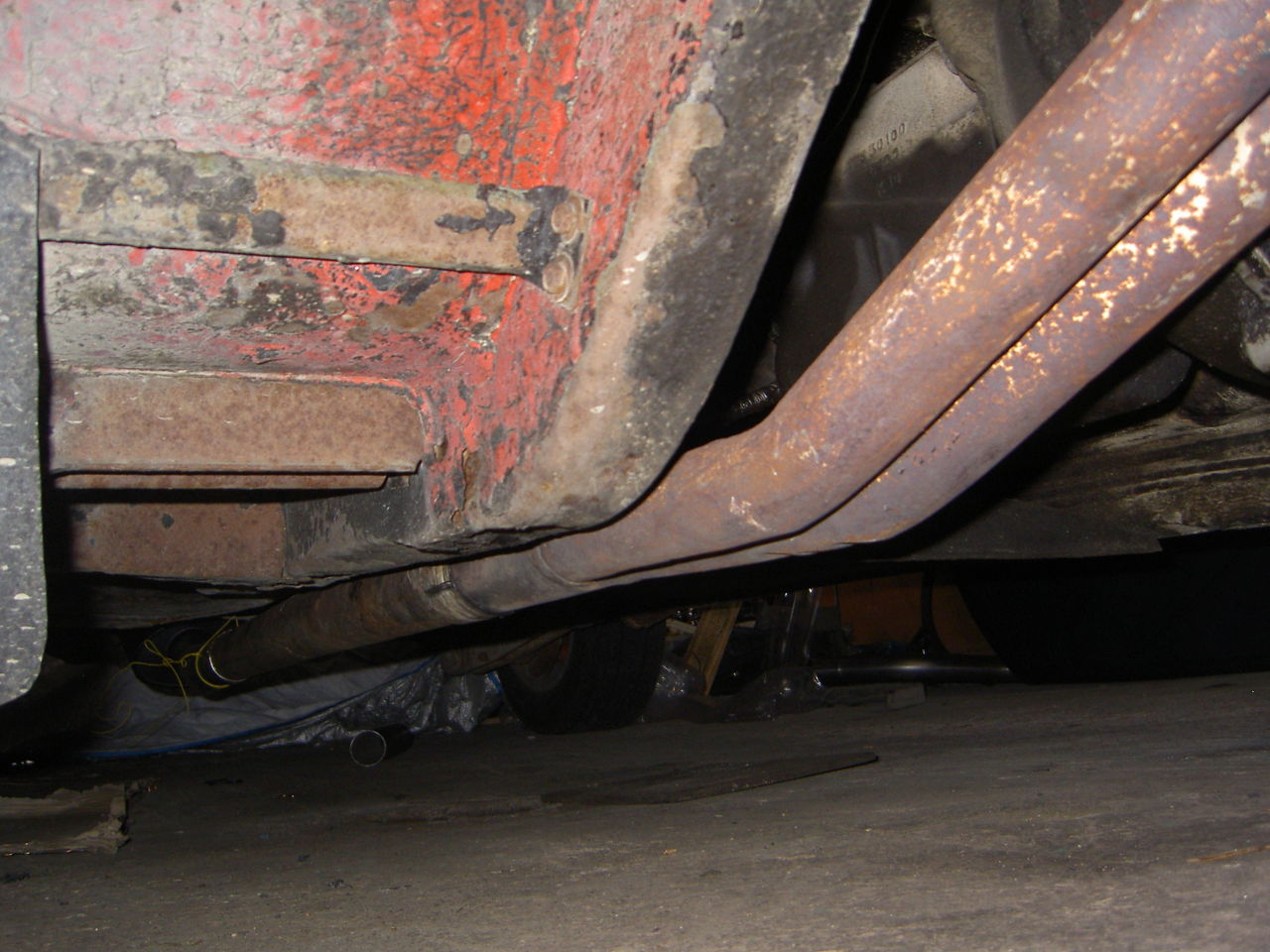

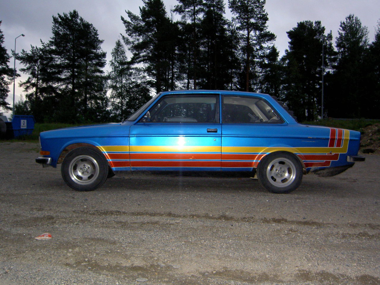

lite bilder på går dagen, avgassystemet blev inte färdigt pga att det blev nåra pilsner på kvällen
http://www.garaget.org/gallery/archive/7378/large/131111_jfqr31.jpg
http://www.garaget.org/gallery/archive/7378/large/131113_u2kqxk.jpg
http://www.garaget.org/gallery/archive/7378/131115_qc8d2n.jpg

2 122 Inlägg
12 augusti 2007
bakis göra idag blev iaf att göra systemet klart! det blev faktiskt riktigt bra jag är nöjd, max 2cm från golvet... har varit ute och testat och jäklar va gött den låter... synd bara att man inte kan varva mer än 5000 sad men de kommer mera big_smile

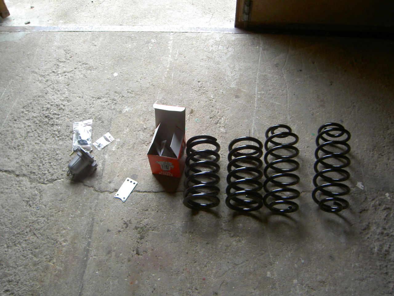

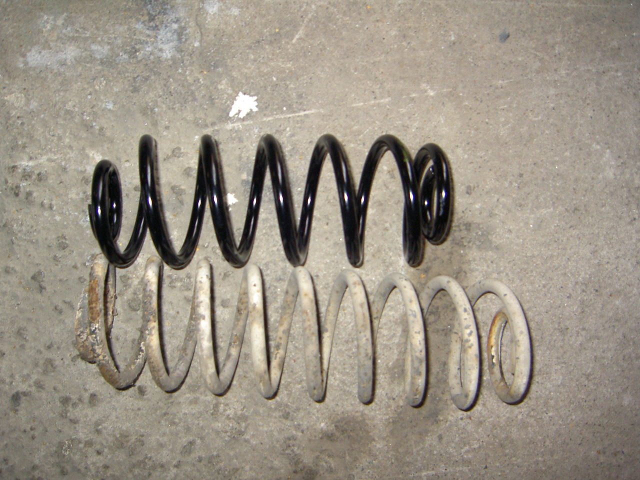

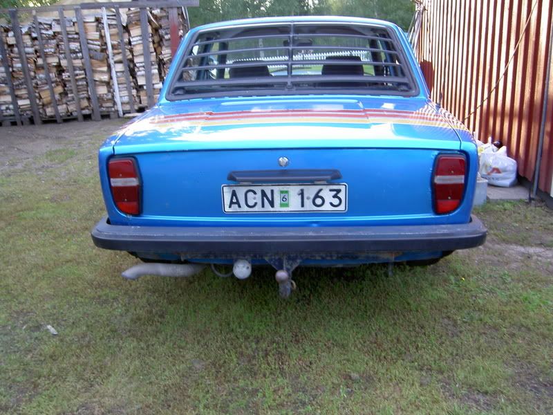

som sagt paketet kom idag med lite smått å gott, bilen sänkt bak, blev även agadiff.
Jag börjar jobba klockan 3 så good night folks...
det som fanns i paketet
http://www.garaget.org/gallery/archive/7378/large/134791_r9qjdi.jpg
gamla och nya bak fjädern
http://www.garaget.org/gallery/archive/7378/large/134792_5ozk1n.jpg
bilen med sänkning bak
http://www.garaget.org/gallery/archive/7378/large/134799_udsgxw.jpg

#73
Nice! Synd för dig att du har den som är konisk i båda ändarna då. Svårt å kapa då wink
Men en sänkning fram så blire nog ännu bättre!

#74
nja de vet ja inte om de är bra eller dåligt dom nya fjädrarna är mkt hårdare big_smile
sen går de att kapa dem och göra en annan fjäder platta nere som man svetsar fast fjädern i

kanske går att kapa av orginal fjädern den nya är ju 30mm kortare tongue
Där kom de smile
De är bara å kapa skiten wink
