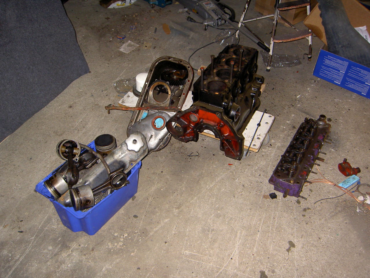

ett komplett b20 block och topp men allt ligger i delar, toppen är planad 3,5mm och portad stora hål big_smile, sen fick jag även med dubbla ventilfjädrar, de följde även med sotningssats, lager och kompleteringssats
http://www.garaget.org/gallery/archive/7378/large/137826_voo5ak.jpg
http://www.garaget.org/gallery/archive/7378/large/137829_yivii7.jpg

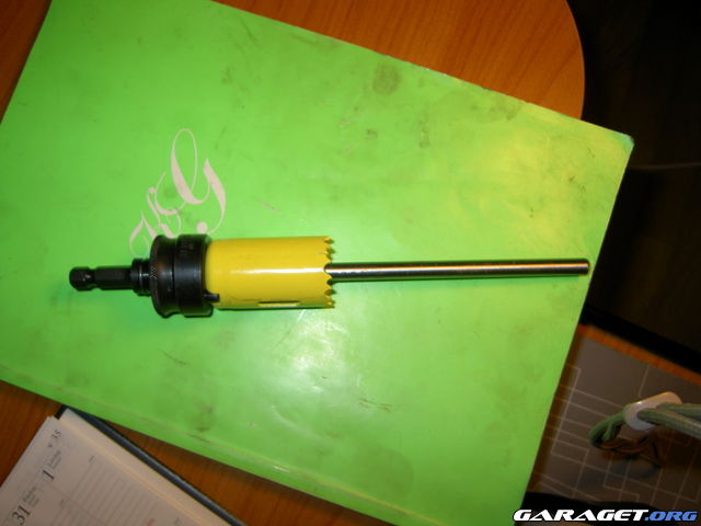

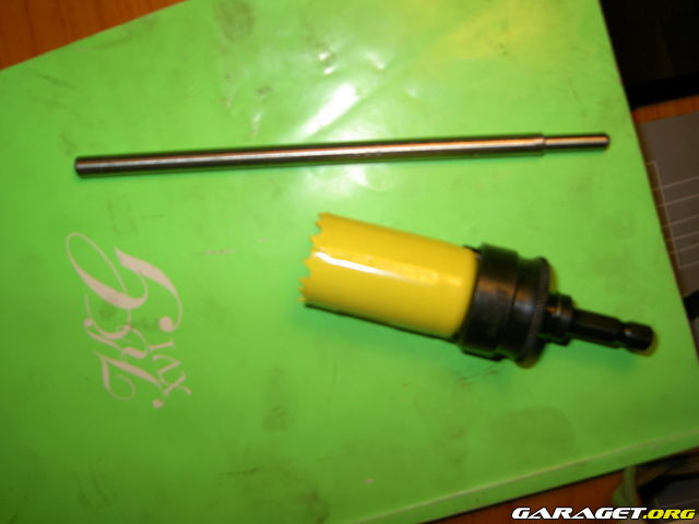

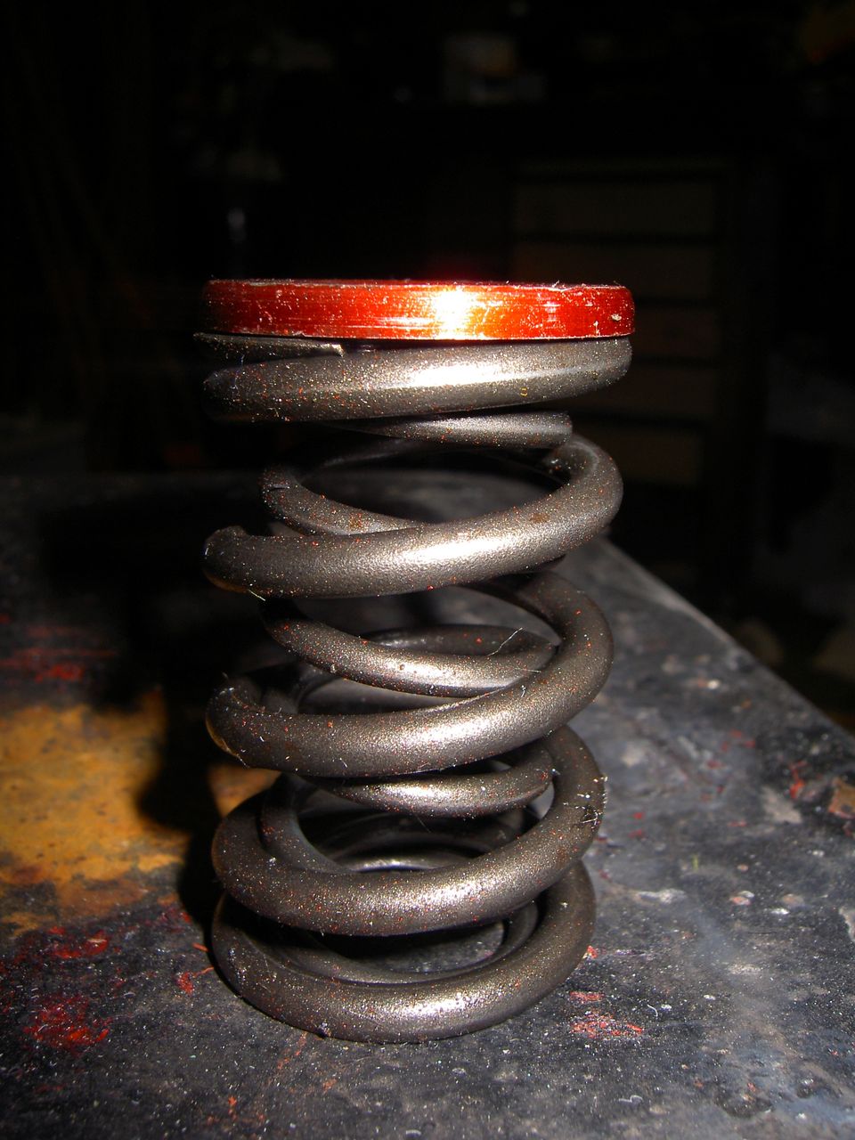

verktigen slut på KG men fick ett tips om hur man kunde göra, så imorrn ska de testas. Idag gjorde jag styrningen till en hålborr, styrningen går ner i ventilstyrningen och styr när man borrar upp ventilfjäder brunnen, slipade även in ventilerna med en indian pinne. Förhoppningsvis får jag nya kammen imorrn också, blev en S eftersom att R kammen va slut, mer bilder kommer då jag har fått fast ventilfjädrarna om jag får fast dem
styrningen är lite lång men bättre att ta den för lång än för kort!

liten update om vad som blivit av, borrade upp för dubbla ventilfjädrar idag och de gick bara fint, sen kom även kamen och lyftarna så de verkar blir racing på lördag ändå, har även fått låna slicks big_smile

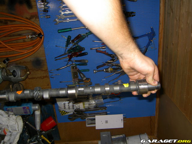

lite nya bilder bland annat på nya kammen
http://www.garaget.org/gallery/archive/7378/144137_djyddf.jpg

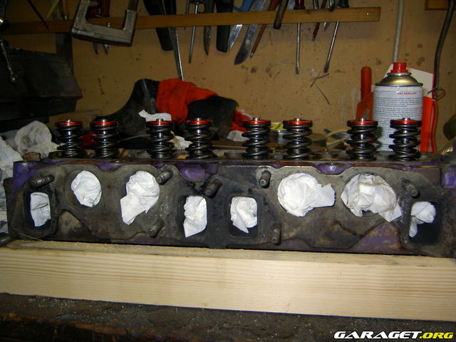

toppen med dubbla ventilfjädrar!
http://www.garaget.org/gallery/archive/7378/144134_0cv69e.jpg

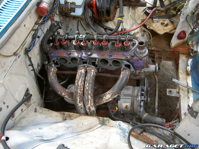

och sist men inte minst på plats big_smile
http://www.garaget.org/gallery/archive/7378/144136_hri3t5.jpg

Snygga fjädrar, avgasbandage på greröret så blir de porrigt värre wink
synd fjädrarna inte syns när ventilkåpan är där får ta och gjuta en i glas som inte oljan fastnar på lol och grenröret syns knappt när förgasarna är på plats...
