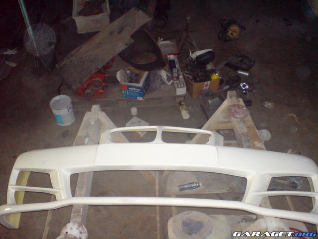

Hej
Hade tänkt byta spoiler på min E36. Men hur fasen ska jag gå tillväga?? Originalspoilern är fäst framifrån med lister som täcker skruvarna. Men så kan jag knappt göra på denna spoilern... Någon som vet hur jag ska fästa denna? Ngn som kanske bytt soiler på sin E36:a som kan dela med sig av sina erfarenheter? smile
http://www.garaget.org/gallery/archive/8301/18414/8301-96133.jpg
Senast redigerat av rich86 (11 juni 2007)

Tejp! tongue
Och inte silvertejp då utan kraftig dubbelhäftande tejp...

Limma? Fast personligen tycker jag den fronten gör sig bäst i garaget eller nåt..

limma?? hur smart är du?? Dubbelhäftande tejp?? Är du helt seriös?

Vad är problemet? Det är ju för fan standardlösning när man inte kan fästa den i originalupphängning! Använd PL400.
Vill du ha nån hjälp kanske du skulle försöka att vara lite trevligare?

Jag var väldigt seriös.
Den dubbelhäftande tejpen som kostar typ 19kr på dubbeltema kan ju fan tejpa ihop ett skruvstäd som sen inte går att få upp nästan...

Ingen dålig tejp då..dubbeltema? var ligger det??
Jag var trevlig, men trodde du drev med mig när du föreslog lim...

Lugnt smile var inte jag som anklagade dig för att vara otrevlig det var någon annan smile
Jag menade biltema, haha, snöade in mig lite på dubbel bara lol
Fast jag vet inte hur bra det är för att fästa en så stor grej egentligen... Tråkigt om den ramlar va ju. Har du inga ställen du kan skruva på? kanske limma fast någonting på insidan av spoilern som du kan fästa i någon hållare du själv limmar på på bilen?

Skulle varken limma eller dubbelhäfta fast en front, det känns ganska trafikfarligt, jag menar om man kör ganska fort blir det juh hög belastning på fronten och jag har monterat en del fronter ... och pl 400 nej tack ... Teroson har ett lim som heter 9220, ett en komponents lim sälj på meca för typ 200kr det kan jag rekomendera till sidokjolar, men även dem bör skruvas eller popnitas, vilket jag även rekomenderar att du fäster fronten med...

Vet inte, tyckte inte det var värst seriöst svar med lim till en spoiler.. Det ska vara något sjukt starkt om det ska klara påfrestningarna fronten utsätts för. Kör inte i 30 alltid wink
Popnitar har jag aldrig använt, skulle det hålla? Var får jag tag på det?

Jag har då två kompisar som fäst sina frontar med enbart lim och de har inte lossnat, det ska tilläggas att de går en aning fortare än vad din bil gör wink Så nog håller det alltid.

så pass...men samtidigt ska man kunna få av fronten oxå, om man nu skulle vilja ha tillbaka original smile Omständig jag är va? tongue

Jag föredrar ordentliga fästen. Jag klippte och bockade till 2-2,5mm plåt som jag plastade fast på insidan av spoilern, gjorde så att det passade i original fästena. Enkelt att byta tbx till original med tar max en halvtimma tongue

Skruva bakom regskylten och i hjulhusen.. Har funkat kanon på dom bilar ja gjort d på..

Tja! Har nyss monterat ny spoiler på min bmw och ville precis som du kunna få av den lätt om jga behöver!! Var inga som helst problem att skruva fast den och få det bra! Jag skruvade tre skruvar ner i själva stötfångaren som gammla spoilern satt fast skruvad i! om du tar bort framlysena så kommer du åt jättebra!! Sen på sidorna så tog jag hjälp utav en kompis som hjälpte till att hålla spoilern på plats medens jag skruvade underifrån och upp i frontbågen!! sitter stenhårt och är relativt lätt att få bort om det behövs!!! Lycka till!! tror det kommer bli riktigt bra!!))
