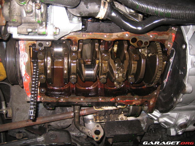

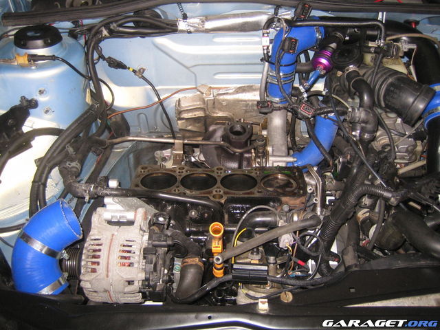

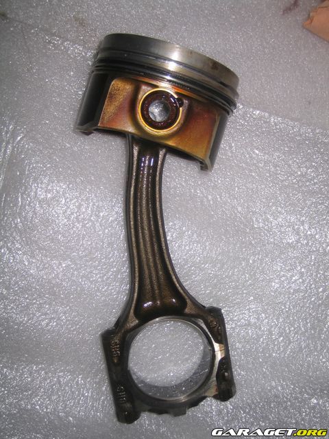

Nya missöden. först släppte pressningen på flexleden, detta fixades igår tisdag. På väg hem började motorn ticka och vid kompprov visades att det inte stod rätt till med ettans cylinder. blev lite jobb idag och felet lokaliserades.
https://www1.garaget.org/gallery/archive/11924/316794_gu5qsq.jpg
https://www1.garaget.org/gallery/archive/11924/316796_mm9dw3.jpg
https://www1.garaget.org/gallery/archive/11924/316810_1r3995.jpg

fan va tråkigt när de inte vill sad men ge fan inte upp!
6 170 Inlägg
16 april 2008
Hahaha fan vilken härlig stake du har! xD
Sorry kunde inte låta bli tongue
Men hur fasen kunde den bli sådär ??
Small ju en kolv i min för typ tre månader sen så jag vet hur det känns (och hur s*tans j-la DYRT! det är!! :S )

Måste man inte kompsänka motorn då? så den inte kröker stackar o skjuter packningar?
Bilplåtslagare
1 036 Inlägg
19 april 2008
Så där ja, efter en dags arbete så är nu motorn igång igen smile Nu är det monterat H-profilstakar + en tjockare toppackning. Problemet med att laddtrycket rusar vid fullgas kvarstår dock.
