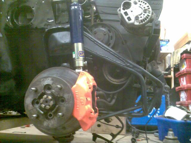

Bromsproblemet har börjat lösa sig, fick tag på metro turbo bromsar, passa istortsett rakt på.
Trevligt med ventilerade skivor med 4kolvsok.. Borde bli bättre än orginal trummor;)

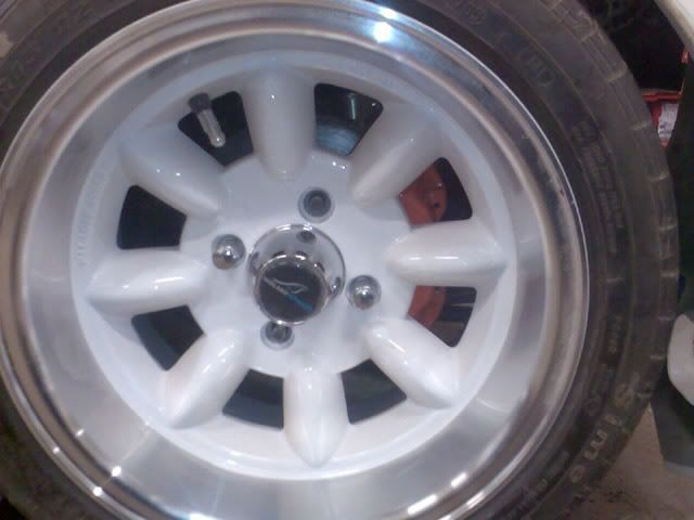

Nu när bromsarna nästan sitter där så blev ja lite fundersam om om den skulle bli för bred, dom breddar ut endel ändå.
Men efter ett snabbt test så kan de nog funka big_smile
http://img.photobucket.com/albums/v377/peterprobe/Bild016m.jpg
http://img.photobucket.com/albums/v377/peterprobe/Bild050m.jpg

Ser riktigt snyggt ut! Precis lagom brett.

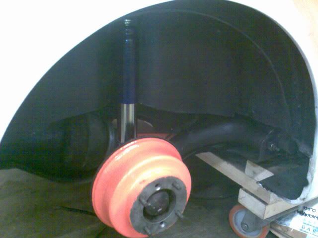

När jag köpte bromsarna fick jag även tag på en mycket fräsch bakram, med svingarmar och allt. Även GT trummor som har inbyggd spacer.
Bakramen var tur jag bytte, tyvärr inga kort på den gamla men den var inte vacker tongue

Nu är bakramen monterad.
Samt bromsoken var ja tvungen att testa hur de ser ut iaf smile
Har även kapat av batterilådan som var i bagaget, kommer vara kvar på samma ställen men inte så nedsänkt som innan, mer plats för avgassystemet nu.
Numer är framvagnen nerriven och väntar på nya delar som är beställt. Ställbara stag och nya borrade och slitzade skivor..

p.p. skrev:
Nu har de varit lite målning på småsaker.
http://img.photobucket.com/albums/v377/ … ld063m.jpg
GT trummer?????? the drums with built in spacers are from a cooper s they used them between 1965-1972.
they are quite hard to get hold of actually.
I dont need to tell you how much i love these cars .............. like i said "need any help call me"

Tackar, mycket kul att höra!
Jo det är dom trummorna men inte de med "kylflänsar" på tyvärr.
