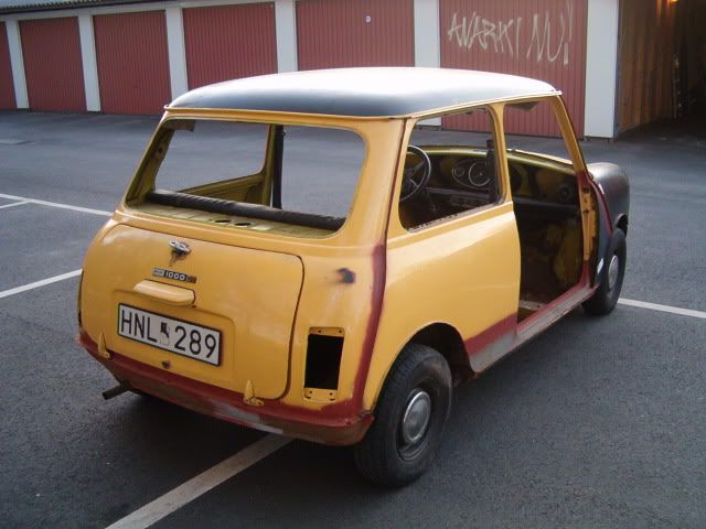

Precis inköpt:
http://img.photobucket.com/albums/v377/peterprobe/HPIM2748.jpg
http://img.photobucket.com/albums/v377/peterprobe/HPIM2751.jpg

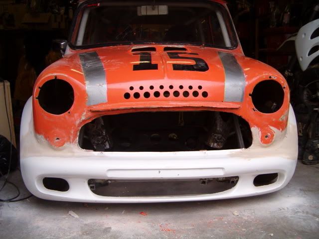

Första gjutningen med glasfiber blev själva huven, kul när man aldrig gjort liknande innan
http://img.photobucket.com/albums/v377/peterprobe/HPIM3049.jpg
Sen rullade rollern över den
http://img.photobucket.com/albums/v377/peterprobe/HPIM3079.jpg

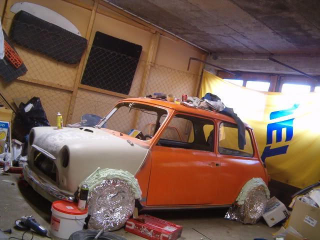

Efter detta kapades dock fronten av och gjorde då allt i glasfiber och passare på at göra ett litet scoop smile
http://img.photobucket.com/albums/v377/peterprobe/HPIM3436.jpg
http://img.photobucket.com/albums/v377/peterprobe/HPIM3439.jpg

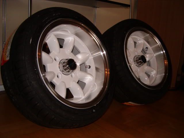

Mina underbara fälgar! tongue
http://img.photobucket.com/albums/v377/peterprobe/HPIM3297.jpg

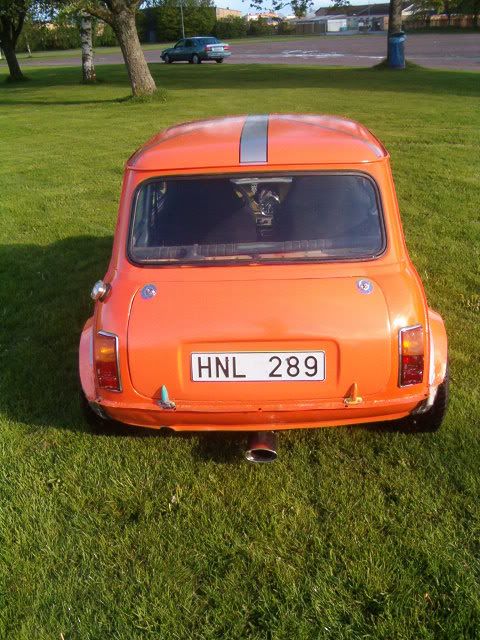

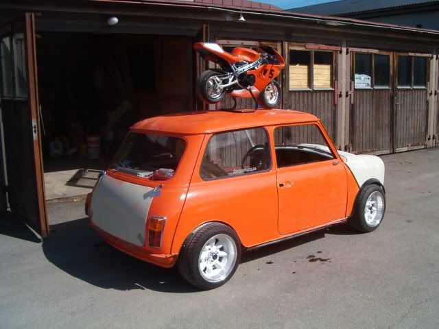

Såhär var den förra sommaren (06)
http://img.photobucket.com/albums/v377/peterprobe/HPIM3713.jpg
http://img.photobucket.com/albums/v377/peterprobe/HPIM3692.jpg
http://img.photobucket.com/albums/v377/peterprobe/HPIM3991m.jpg
http://img.photobucket.com/albums/v377/peterprobe/DSCI0327m.jpg

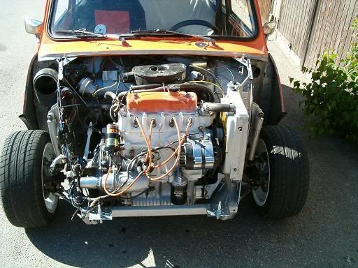

Lättmekat med den manliga 1000 motorn
http://img.photobucket.com/albums/v377/peterprobe/HPIM3826m.jpg

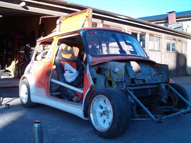

Buren isvetsad
http://img.photobucket.com/albums/v377/peterprobe/februarigarage042.jpg

Typ daxläget, dock är paketet fastsatt riktigt och börjat spackla skarvar..
http://img.photobucket.com/albums/v377/peterprobe/DSCI1212m.jpg

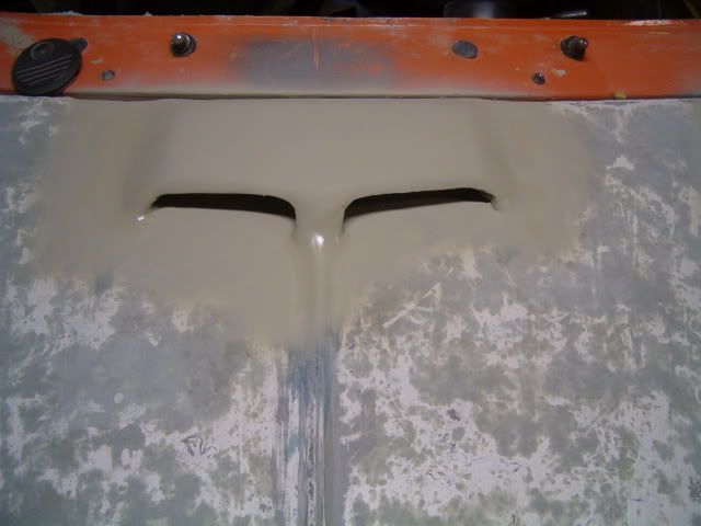

Tackar för trevliga kommentarer, piggar upp när man håller på att spacklar och slipar.
Syns ju inte mycke men väldigt behövligt.
Dessa swift motorer börjar bli väldigt populära i kojkretsar så där är det inte så jätteovanligt.
slipa slipa å sen lite slipa..
http://img.photobucket.com/albums/v377/peterprobe/003.jpg
