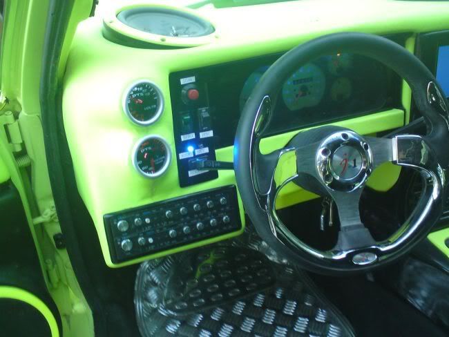

Nu har jag lekt lite med inredingen. Mittpanelen har kapats och byggts om rejält, för att rymma de nya grejorna. Just nu ser det mest rörigt ut, så jag återkommer med bilder på det senare.

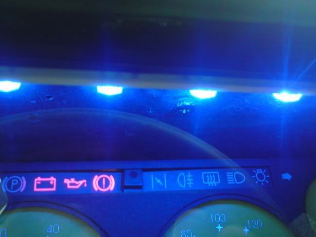

Har också passat på att bygga om lite i instrumenteringen. Numera finns knappar för neon, angeleyes mm, samt varningslampor för motorhuv och backväxel. Har också plockat in några lysdioder i instrumenteringen. (Dessa syns inte när man kör)

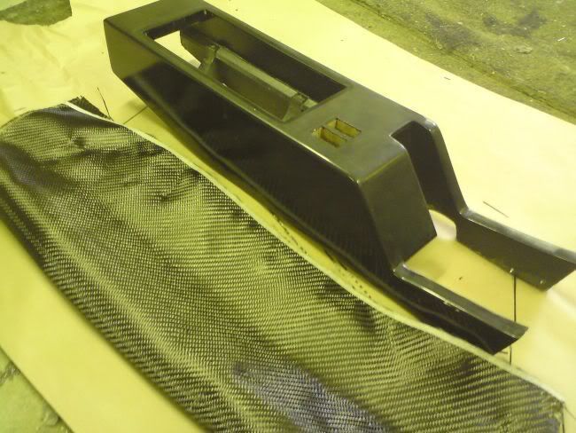

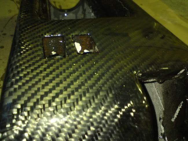

Idag testade jag att gjuta kolfiber. Det var betydligt svårare än glasfiber, men det ger också ett mycket roligare resultat efteråt. Bilderna är tagna efter andra lagret epoxi med mellanslip. Klarlacken lägger jag på imorgon smile
http://i164.photobucket.com/albums/u14/Katamanjaru/650DSC00192.jpg
De vita lapparna är mest för att göra besiktningen glada(re)  wink
http://i164.photobucket.com/albums/u14/Katamanjaru/650DSC00193.jpg
Led i instrumenteringen
http://i164.photobucket.com/albums/u14/Katamanjaru/650DSC00209.jpg
Före
http://i164.photobucket.com/albums/u14/Katamanjaru/650DSC00216.jpg
Efter...

Fan va grymt! Det är ju faktiskt så att man inte behöver ha vaccum o skit för att få kolfiber att se okej ut, det där såg ju riktigt bra ut! Är det biltemas väv, eller vad har ni kört på? smile

visst kan man få de att SE snyggt ut men de fyller ju ingen som helst funktion om man inte gjuter de i form å använder vaccum.
wink
hehe detta är ju en ljud-bil och ingen rejsing bil så därför är funktionen att de ska SE snyggt ut tongue
Kan dock hålla med dig lite att det e lite fuskning tongue

Epic110: Det är inte Biltema, utan Swecomposite´s väv.
Evilaudio: Kolfibern har enbart funktionen att se ut som kolfiber.. Det är ingen F1 bil precis wink

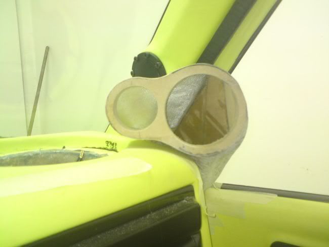

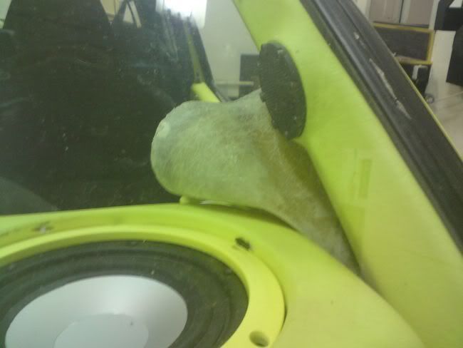

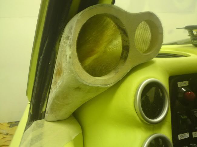

Här kommer lite byggbilder för er som är intresserade. smile
Bafflarna är på 0,65 liter styck. De sitter fast vid backspegeln i dörren och följer med när man öppnar.
Materialet är MDF, aluminuiumnät två lager glasfiber.
Just nu pågår ytbehandlingen av dessa, efter det ska vi bygga in midbasarna.
http://i164.photobucket.com/albums/u14/Katamanjaru/650DSC00232.jpg

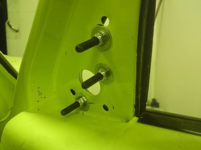

Fästen. Genomgående skruv.
http://i164.photobucket.com/albums/u14/Katamanjaru/650DSC00252.jpg
Utifrån
http://i164.photobucket.com/albums/u14/Katamanjaru/650DSC00248.jpg
Högersidan
http://i164.photobucket.com/albums/u14/Katamanjaru/650DSC00246.jpg
Vänstersidan
I det nya systemet placeras högtalarna On-axis, dvs rakt mot föraren. Det gör att bafflarna inte ser likadana ut på vänster och höger sida. Ett offer för att förhoppningsvis få lite bättre ljud wink
