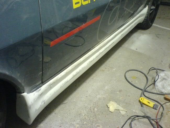

Liten uppdatering igen.
Nu har sidokjolarna fått lack och monterats. Även sidolisterna har försvunnit och diodramper har monterats på trösklarna... Men det kommer mera... smile

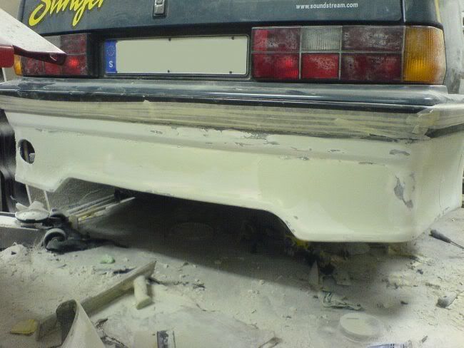

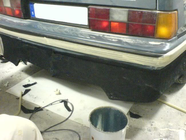

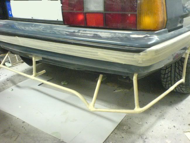

Uppdatering:
Bakkjolen är under tillverkning. Den är gjord på samma sätt som övriga delar i kjolpaketet, dvs en ram i rör, tjock matta, dränkt i polyester och sedan tre lager glasfiberarmering. Bilderna är aningen missvisande, då det är svårt att se formerna och vecken. Det kommer nog synas bättre när jag fått på lacken.
Denna del av projektet beräknas vara klar till helgen, sedan är det rekond som gäller innan finalen den 23:e.

Ramen tillverkad av plaströr som värmts till rätt form.

Konstruktionen klädd i matta.

Glasfiberarmerad och grovspacklad.
Bilder på färdigt resultat kommer om några dagar.

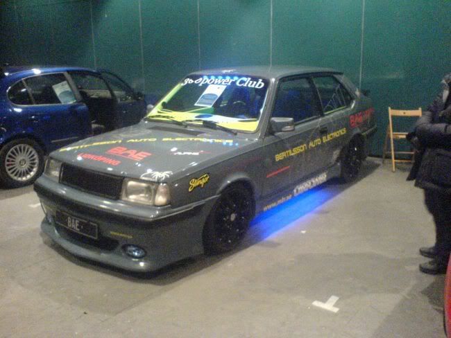

Bild från Bilsportmässan, 22 november (kvällen innan finalen):
http://i164.photobucket.com/albums/u14/Katamanjaru/DSC00143650.jpg
Nu ska jag sova en vecka efter all stress och uppmärksamhet, men sen drar bygget igång igen inför säsongen 2008. Det blir total makeover. Ska hålla denna tråden uppdaterad när det börjar hända saker igen. smile
