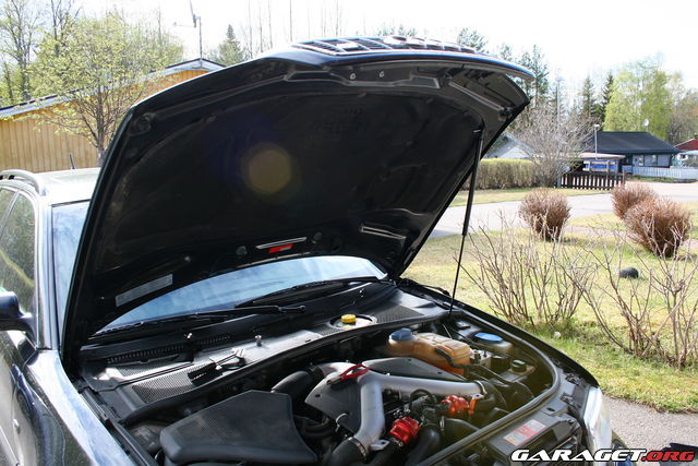

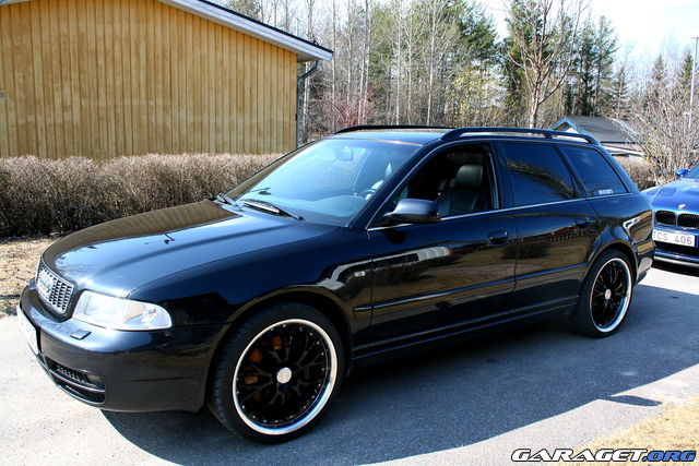

Har ju missat att lägga upp en bild på fälgarna så här kommer den.

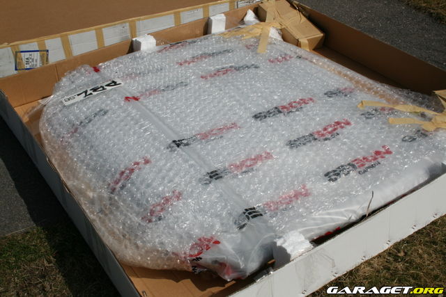

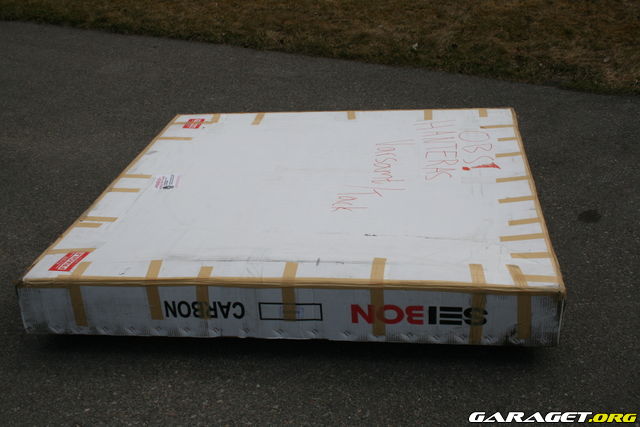

Igår kom det ett paket.
https://www1.garaget.org/gallery/archive/53913/656944_scubg0.jpg
I paketet var det jättemycket bubbelplast. Himlarns vad kul vi hade.

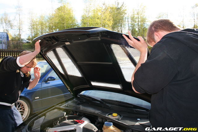

https://www1.garaget.org/gallery/archive/53913/656967_47x9yg.jpg

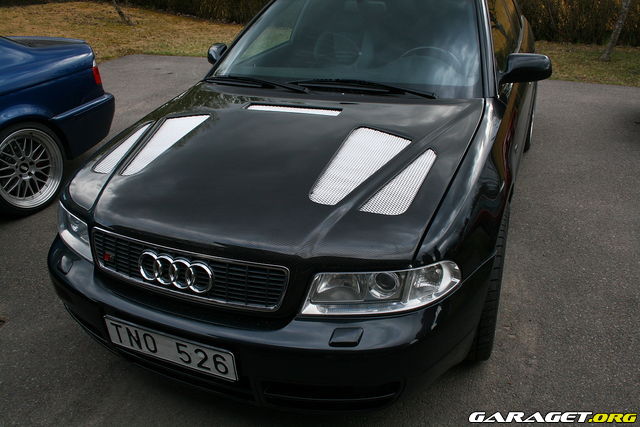

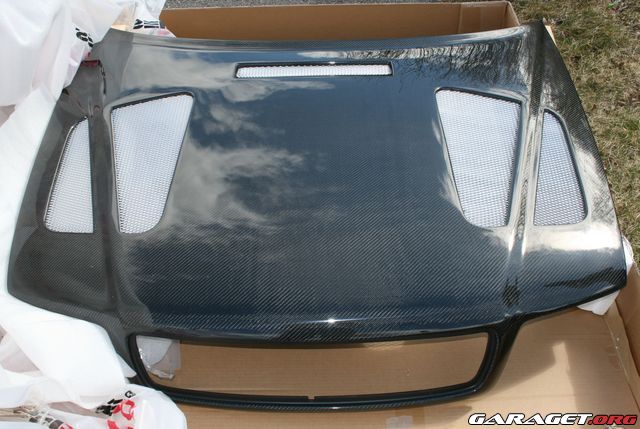

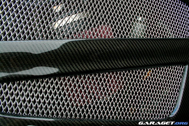

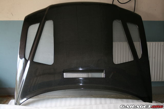

Orginal huven ska plockas av.
https://www1.garaget.org/gallery/archive/53913/656971_eq0y7g.jpg
Izual och Madness_985 håller på och finjusterar inpassningen.

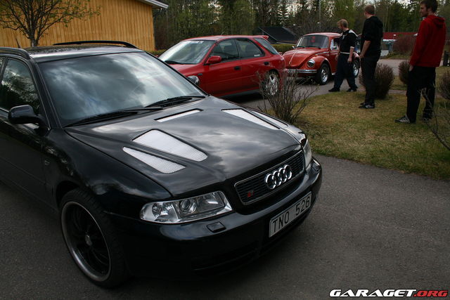

https://www1.garaget.org/gallery/archive/53913/656974_2ffpbk.jpg
Sådär blev det när den kom på plats.
https://www1.garaget.org/gallery/archive/53913/656975_pb2lxj.jpg
På bildens syns förutom kolfiberhuven Izual och hans subba, Madness_985 och hans bubbla samt Rojpen
Det var ganska pickligt att få huven på plats eftersom fästet till huvdämparen satt helt galet och var tvungen att kapas bort. Det var inte heller några spår för clipsen för vindrutespolarna. Som tur var hade Madness_985 med sig en dremmel så det var inga som hellst problem att fixa dom grejerna.
Tack grabbar för hjälpen!
BTW. Helvetes vilket insugsljud det blev med den nya huven, helt sinnessjukt. Och då har jag inte fått på öppet luftfilter än, det kommer ett KN 57i kit under nästa vecka wink

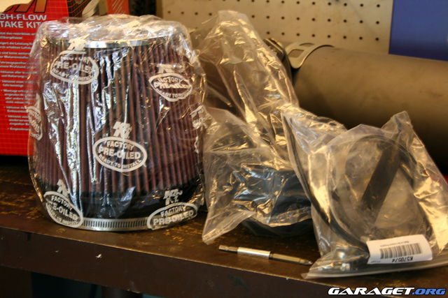

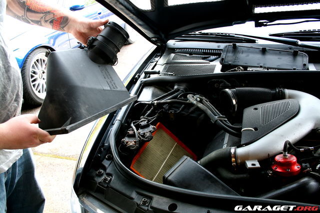

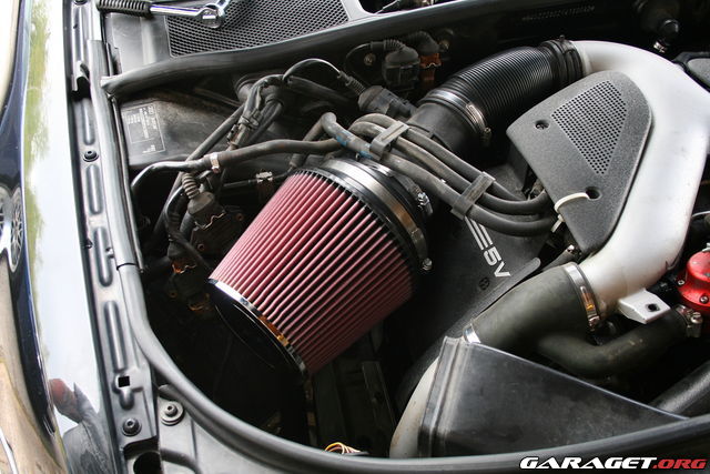

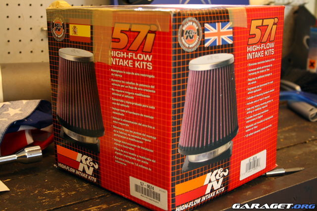

Nu på förmiddagen har jag och Millan varit ute och krupit runt under huven. Luftfiltret har äntligen kommit.
https://www1.garaget.org/gallery/archive/53913/663420_7sleqc.jpg
Litet paket med leksaker.
https://www1.garaget.org/gallery/archive/53913/663422_cpe9ye.jpg
Innehållet i paketet. Ligger en orginal ljuddämpare till R1 i bakgrunden också tongue
https://www1.garaget.org/gallery/archive/53913/663424_vueaci.jpg

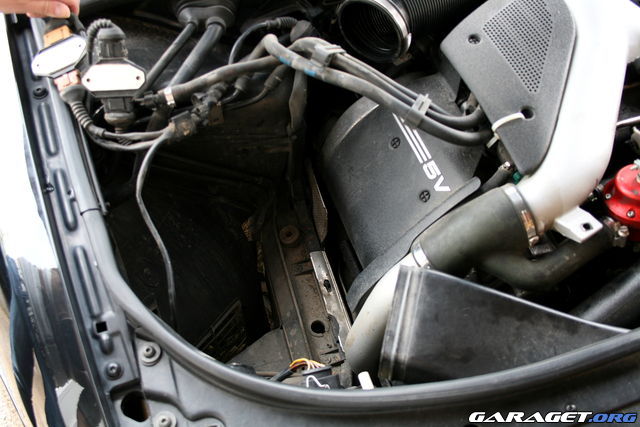

Dags att börja riva ur saker.
https://www1.garaget.org/gallery/archive/53913/663425_tkq5gg.jpg
Övre delen av boxen borta, tur Millan var med och använde sina små händer, jag nådde inte det bakre fästet.

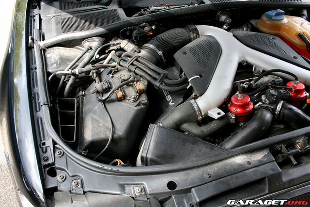

https://www1.garaget.org/gallery/archive/53913/663428_6xkucx.jpg
Bara tomt kvar.
https://www1.garaget.org/gallery/archive/53913/663429_zryhqm.jpg
Nu blev det fullt igen...

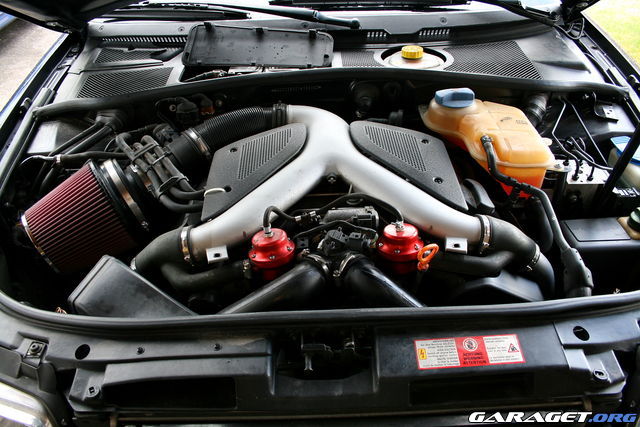

https://www1.garaget.org/gallery/archive/53913/663430_t6fqgj.jpg
Sådär fint blev det när det blev klart. Sär även de fina röda dumparna wink
https://www1.garaget.org/gallery/archive/53913/663432_fyagne.jpg
Där under nätet bor det ganska bra luftfiltret, vore väl fan om det inte får kalluft.
Sådär ja, nästa steg för denna bil är väl att byta grenrör och downpipes. Samtidigt som det skulle jag vilja bygga om avgassystemet lite. Men för att byta grenrör och downpipes måste man lyfta ur motorn, så det får vänta. Ska ha råd med lite fler bankörningar med R1'an också ju wink

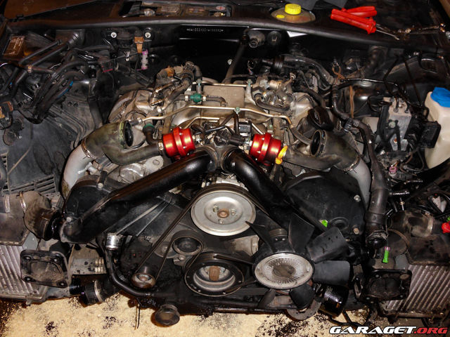

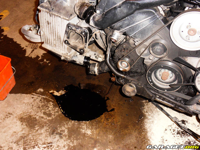

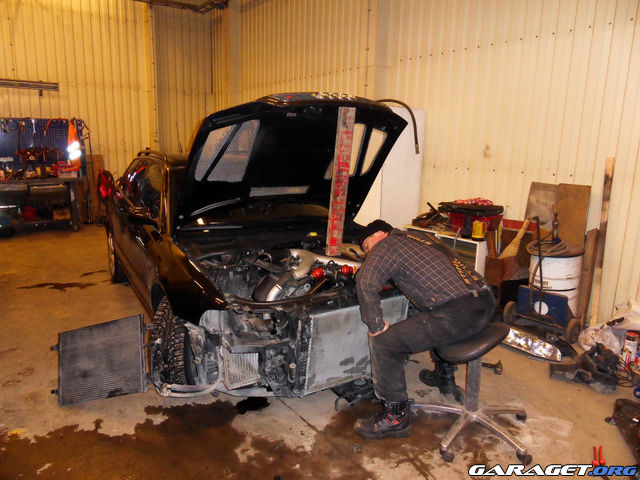

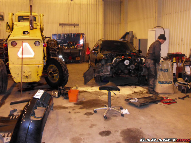

Nyss hemkommen från garaget. Farsan var ner och hämtade bilen och tänkte kolla om det gick att komma åt turbosarna underifrån, såhär slutade det:
https://www1.garaget.org/gallery/archive/53913/829358_x93wgq.jpg
Tydligen gick det inte att komma åt underifrån för detta var synen som mötte mig i garaget wink
https://www1.garaget.org/gallery/archive/53913/829359_v26pr3.jpg
Farsan funderar på vad vi ska lossa härnäst för att få undan fronten
https://www1.garaget.org/gallery/archive/53913/829360_6f2dy9.jpg

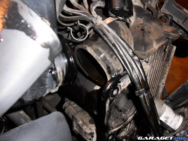

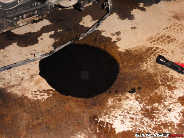

I den slangen ska det inte vara olja...
https://www1.garaget.org/gallery/archive/53913/829361_yksa3p.jpg
Detta kom ut när vi tog av den nedre slangen på vänster IC
https://www1.garaget.org/gallery/archive/53913/829362_bt8208.jpg
Sådär såg det ut när vi lossade höger nedre IC slang
https://www1.garaget.org/gallery/archive/53913/829363_wndnp6.jpg

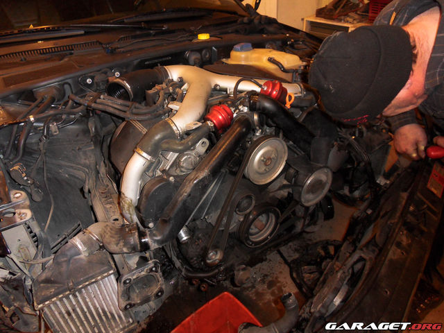

Sådär ser det ut just nu
https://www1.garaget.org/gallery/archive/53913/829364_ampvg4.jpg
Det jävligaste med att vara i garaget är att det är så jävla trångt wink
Åker upp i morgon igen till garaget, då ska vi väl lossa växellåda och börja dra fram motorn för att se om vi missat några slangar/kablar.
Sedan blir det väl beställning av grejer till veckan, tror jag nöjjer mig med RS4 turbos, spridare, LMM, grenrör, downpipe, silikonslangar, alu-insugsrör och sedan kapa bort den bjässestora främre ljuddämparen.
Med mappning så ska det väl betyda ca 450 driftsäkra hästar, borde göra lite skillnad mot nuvarande 314, om alla finns där med det glappet som det borde vara i turbosarna nu...
