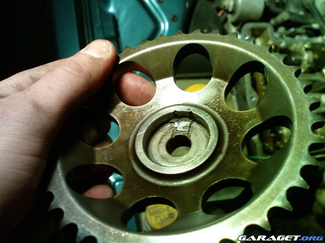

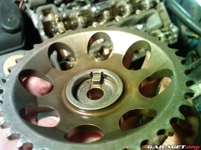

Update: Hej allesammans, lyckades komma ut lite till bilen idag för att börja demonteringen IGEN. Kom en bit men jag hittade en eventuell orsak till varför jag de inte verkar gått som de ska.
Så här ska kamdrevet se ut egentligen (fokusera på centrum av drevet)
http://www.garaget.org/gallery/archive/59709/248524_dfjhdi.jpg
Och så här ser mitt andra kamdrev ut hmm (Det är drevet som sitter på insugskammen)
http://www.garaget.org/gallery/archive/59709/248539_i22uj4.jpg
Så att nu måste jag fixa fram ett nytt drev, ska se me min skrot-lärare om han har nått. Förhoppningsvis har han de smile
Men jag ska iaf plocka bort toppen för att kolla ventilerna, för ventilerna på 3 cylindern stog helt öppna. Så risken e att dom gått åt helvete. Men de e ju bara 2 då åtminstone wink

Ja se där..
Tråkigt när du dragit på allt och det går sönder men hoppas din lärare (skrotnissen tongue )
Har något till bilen nu smile
Men hoppas de inte är något mer, men kika igenom allt noga så vet du och är säker iallefall så du inte har någon med schev ventil eller så.. smile
Keep it up! smile
Lycka till i morrn i skolan och på träningen wink själv är man ju ledig cool hehe

Mmm, de har han säkert. Han har de mesta tongue
Precis, lika bra och gå igenom så att jag vet att allt e friskt så jag slipper plocka ner den en 3:e gång roll
De ska jag smile

Oh fan såg kinkigt ut med drevet hmm Men lycka till hoppas som kimpan_90 att skrotnissen har ett drev tongue
4 299 Inlägg
4 februari 2008
#236
Mmm, de innebar att minst 2 ventiler gått åt helvete hmm Men förhoppningsvis e de bara 2 också tongue
