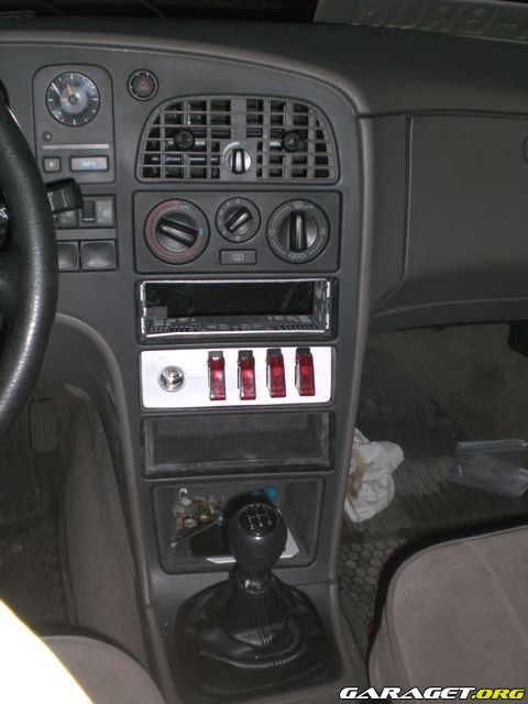

Och när jag ändå va ute i garaget va jag ju tvungen att prova strömbrytarpanelen nu när jag har strömbrytarna big_smile
http://www.garaget.org/gallery/archive/59709/277803_6qctz9.jpg
Blir jävligt bra, men brytarna kanske skulle haft lite mer mellanrum hmm

Tråkigt me de där torx skruv huverna hmm
Dock så vill man ju inte borra heller, men man måste ju det..
Men tycker de där blev riktigt snyggt i kupén wink och vingen kommer nog sitta fint där sen du wink

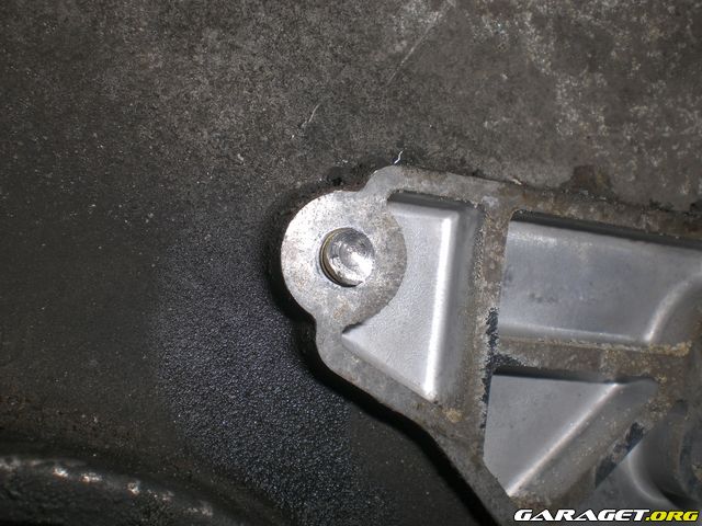

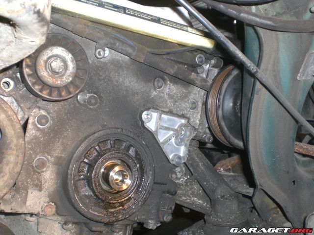

Update: Idag har de hänt lite grejer big_smile Har bland annat borrat bort  bulten som hade blivit runddragen.
Så nu kunde äntligen jobbet med att lossa transmissionskåpan börja smile Remhjulet uppe till vänster e också bortplockat.
http://www.garaget.org/gallery/archive/59709/280986_1pr8wa.jpg
http://www.garaget.org/gallery/archive/59709/280987_b0j6re.jpg
Skallen bortborrad, men nu kommer de jobbiga med att få ut resten :S Får ta kåpan till skolan där vi har riktiga grejer för sånt här wink
Har skruvat ur nästan alla bultar förutom en för att få bort kåpan. Men de e en som sitter jävligt dumt till. De e den som fäster oljetråget me kåpan, ramen e ivägen för att jag ska komma åt me dom verktyg jag har. Så imorrn ska jag åka o köpa lite bättre smile Så imorrn kan jag förhoppningsvis få bort kåpan så att jag kommer åt kedjan.

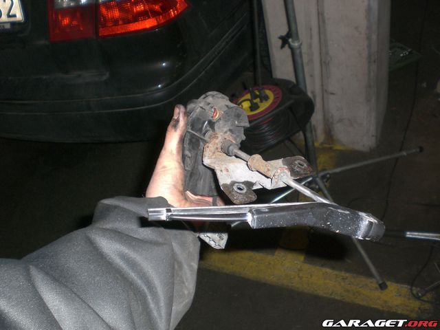

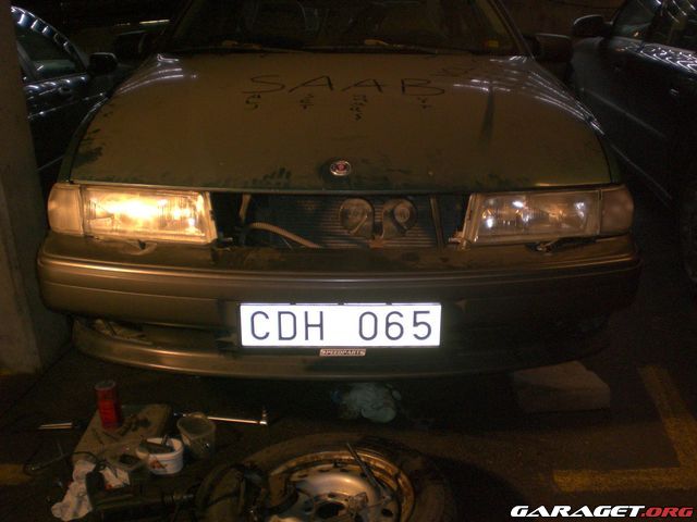

Nu e också lykttorkarna bortplockade smile Tveksam på om den ena verkligen fungerade hmm Men nu e dom borta iaf tongue
http://www.garaget.org/gallery/archive/59709/280989_az60ry.jpg

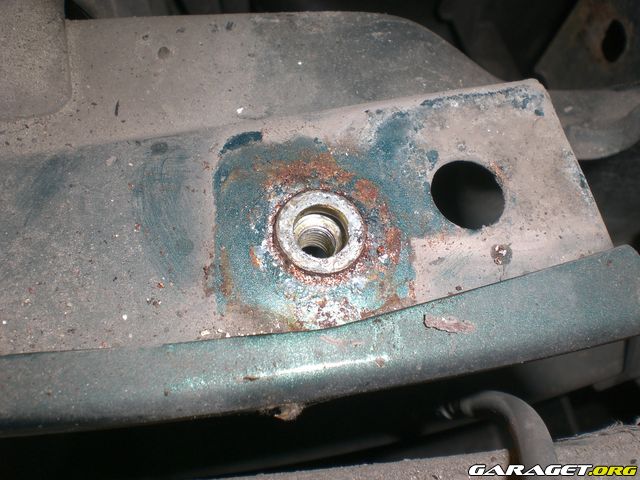

Hittade sånt här under fästena för torkarmotorerna hmm
http://www.garaget.org/gallery/archive/59709/280990_e0m82s.jpg
Skillnaden på hur de blev med o utan lykttorkare smile Blev mycke snyggare utan, måste bara fylla i hålen så blir de klockrent wink
(Som ni kanske ser har Christian varit i farten på huven också, nån som ser va han skrivit wink )

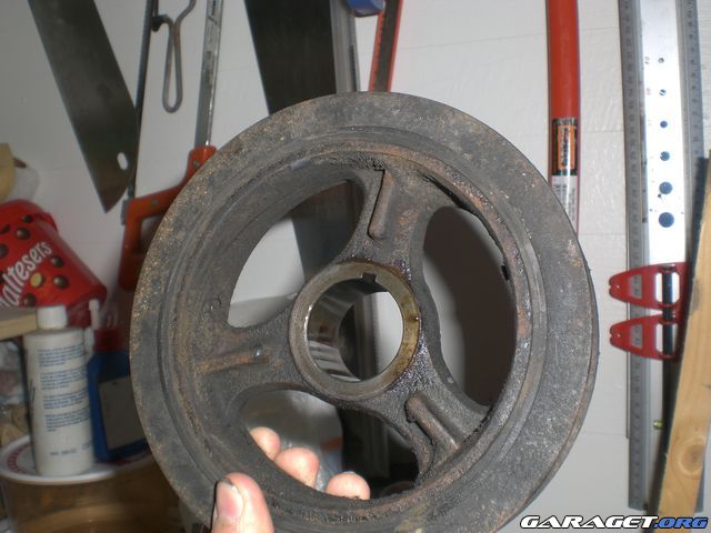

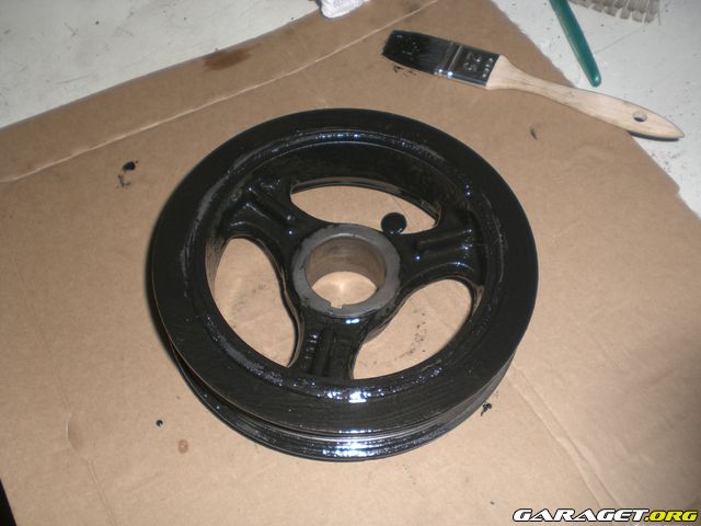

Tog mig även tid att måla vevens remhjul, de såg ju inte allt för kul ut hmm
Före, ser förjävligt ut tongue
http://www.garaget.org/gallery/archive/59709/281001_26kgfn.jpg

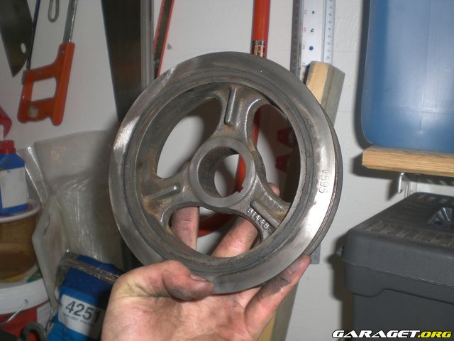

Efter lite rengöring, bortstning me stålborste o slipning.
http://www.garaget.org/gallery/archive/59709/281007_mqga6h.jpg
Och nu e de målat me svart hammarlack, så fint de blev smile

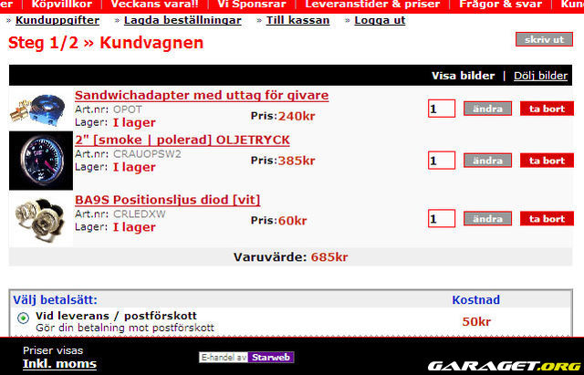

Och eftersom jag fyller år på fredag så beställde jag nåra presenter till mig själv tongue
http://www.garaget.org/gallery/archive/59709/281013_7x9udk.jpg
Har haft tankarna på att köpa den där adaptern sen den kom. Och smidigast e ju att montera den vid ett oljebyte. Och de ska ju ske på den nu i samband med att den plockats ner för 3:e gången (lr e de bara andra roll ). Men de känns inge kul att ha adaptern men inget inkopplat på den hmm
Så därför beställde jag också en oljetrycksmätare tongue Känns som att de kan vara bra så att jag kan hålla lite koll på va som händer. Me tanke på hur de har gått senaste månaderna tongue
Har dock ingen hållare till mätaren än, har inte bestämt mig för hur diskanterna ska placeras. Så jag väntar lite me de tills jag har mätaren och kan testa placeringar osv.

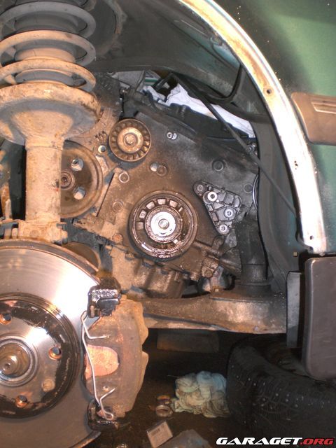

Update: Tja! Fick väldigt lite gjort idag. Va tvungen att åka o köpa verktyg, samtidigt skulle de köpas presenter till min syrra (#2) o jag skulle ha nya brallor... Dessutom veckohandling på samma gång hmm Sen när jag äntligen kom hem så hade syrran (#1) fotbollsmatch, så jag va ju tvungen att gå o kolla big_smile
Men iaf, fick bort transmissionskåpan efter mycke meck tongue De gick ju inte som på rälls direkt wink
http://212.63.204.54/gallery/archive/59709/282327_c5mxcw.jpg
Men nu e den borta iaf så jag kan börja byta kedja o få toppen etc big_smile Ska ta me kåpan till skolan i veckan o se om jag kan få lite hjälp me den jävla bulten som jag borrade bort. Och dessutom tvätta av den lite i avfettningsbåset tongue Den e ju lite skitig roll
