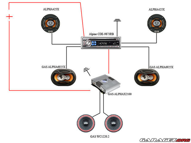

Kom på att stereo-schemat som finns på en av sidorna har blivit total ändrad. Bestämde mig för att lägga pengar på att fixa till utsidan å kanske köpa läderinredning. Men högtalarna ska bytas ut, dock blir de nog GAS rätt igenom den här gången. Men de går ju alltid byta om man vill wink
Ska se om jag kan få till ett nytt schema över de som ska i tongue
4 299 Inlägg
3 januari 2008
#162
http://www.garaget.org/gallery/archive/59709/221903_it0lq1.jpg
Detta är då högtalare etc som kommer komma i bilen i år. Huvudenhet å basarna har jag redan, så de e bara slutsteg å högtalare kvar tongue

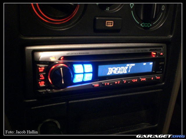

Då jag inte kommit särskilt långt me bilen så har jag tagit lite bilder på den, bla stereon wink
http://www.garaget.org/gallery/archive/59709/227889_rhibl0.jpg
http://www.garaget.org/gallery/archive/59709/227890_75it47.jpg
Nya stereon tongue

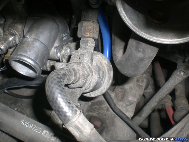

Har dock stött på problem senast jag meckade hmm Det är en slanganslutning som jag inte vet var slangen tagit vägen yikes Och eftersom jag inte vet vad den gör så e de svårt å veta vart jag ska leta roll
Så e de nån som vet får ni Gärna säga de big_smile
http://www.garaget.org/gallery/archive/59709/227891_cn53ov.jpg
Nån som vet vilken slang som ska sitta där??? :S

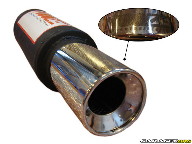

Har också bestämt mig för en ny slutdämpare big_smile Den kommer nog att beställas i sommar när jag får pengar över wink

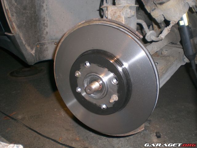

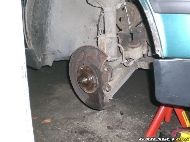

Liiten update: Har fått bort bromsskivan nu tongue Fick me mig en kompis hem från skolan som hjälpte till å bankade wink Så nu e den äntligen borta big_smile Nu e de bara hjullagret å andra sidan kvar tongue
Inte så mycket framsteg me motorn då de inte blev så mycket meck idag som jag trodde. Men imorrn blir de fan heldag tongue Så då kommer de update me bilder wink

men en fråga.. står du i ett parkeringsgarage och meckar? tongue
ser så utpå bilderna,, har inte tänkt på det tidigare!

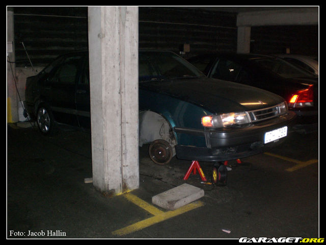

De har du så rätt i tongue Enda garaget jag har tillgång till just nu roll
Börjar dock bli aningen frustrerad då de e jävligt trångt mellan bilarna wink
Nya bilder e på G, va ute en sväng i garaget igen å skruva å fixa lite smile

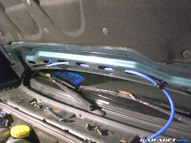

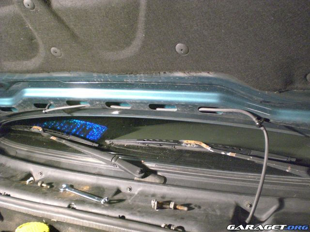

När jag stog å funderade på vart jag har lagt den sista skruven till termostathuset så kom jag på en ändring jag kunde göra rent utseendemässigt tongue
http://www.garaget.org/gallery/archive/59709/228833_zufv1z.jpg
Före me gamla spolarslangarna
http://www.garaget.org/gallery/archive/59709/228834_v13shd.jpg
Efter me nya spolarslangen tongue
Tycker själv de vart redigt nice, lite sportigare look på alltihopa big_smile
Har eventuellt kommit fram till vad de är för slanganslutning. Tror att de kan vara drenering bara, för jag hittade en slang som låg löst som dessutom såg ut att passa rätt bra där. Men jag ska se om jag kan få ett svar från nån som e lite mer saab-kunnig än vad jag är, så får vi se om jag har rätt roll

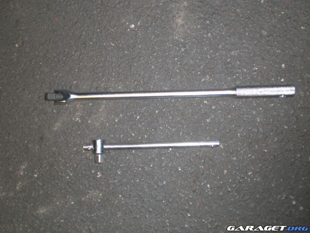

Update: Idag blev de inte någe meck förrän vid 4-tiden hmm Va tvungen att städa å åka å köpa verktyg på jula samtidigt som pappa skulle handla. Men så fort jag kom hem skyndade jag mig ut i garaget för att få börja mecka tongue
Det som köptes va bla nytt dragskaft, älskar de verktyget big_smile De nedre e mitt gamla dragskaft som har räknat sina dagar wink
http://www.garaget.org/gallery/archive/59709/229901_rn4bl0.jpg
Köpte också 2 insexhylsor, en 7a å en 8a smile Så nu gick de skitsmidigt att mecka när jag hade rätt sorts verktyg roll

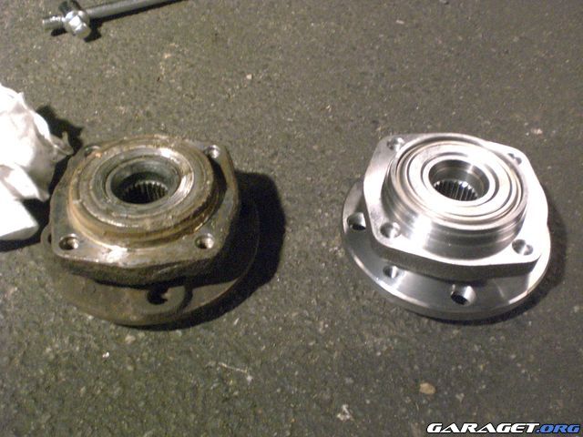

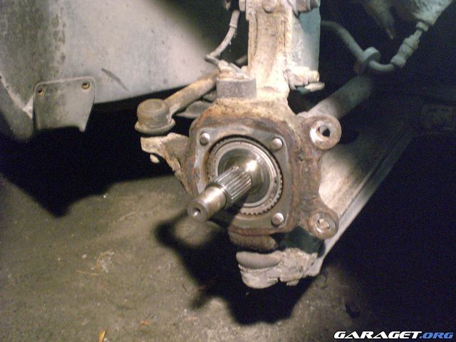

Lyckades få bort hjullagret ikväll big_smile De märktes att de behövde bytas, de skrapa en hel del när jag vred på de. Glappade en hel del också. Så de va skönt å känna på dom nya grejerna wink
http://www.garaget.org/gallery/archive/59709/229905_mjz5bi.jpg
Old vs New tongue
http://www.garaget.org/gallery/archive/59709/229913_gcjcnr.jpg
Men jag kunde inte låta bli, så jag gav mig på andra sidan också roll
De gick skitsmidigt av nån konstig anledning, behövde knappt hammaren tongue

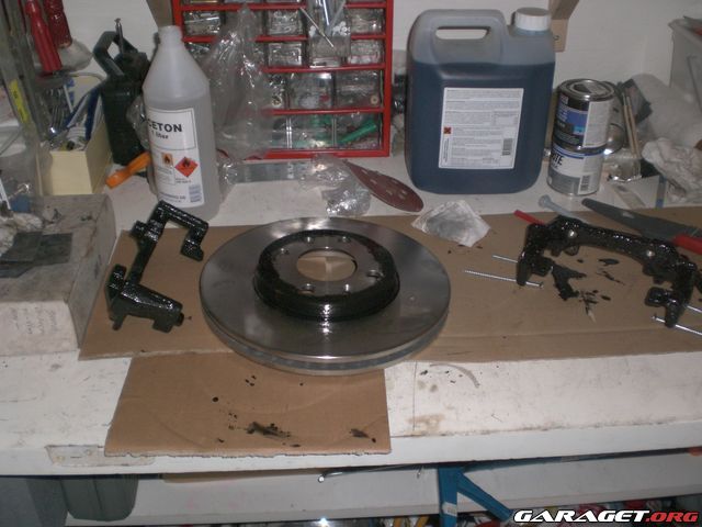

Update: Idag har de hänt grejer smile Första jag gjorde idag var att fixa till det som skulle målas. Passade ändå på att "fräscha" till bromssköldarna så gått de gick. Den ena va de så jäkla mycket hål i, så de blir garanterat nya sånna i vår.
Men iaf, målade de som skulle målas nu. De som jag inte får in i förrådet kommer att målas i vår när det blir varmare ute big_smile
http://www.garaget.org/gallery/archive/59709/230625_e61jdr.jpg
Nymålat tongue

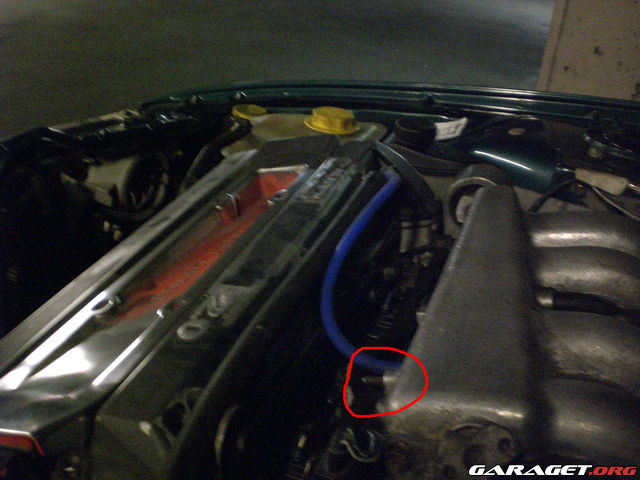

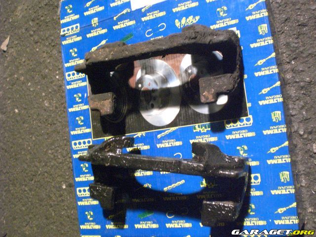

Sen bar det ut i garaget. Började med att undersöka slangen som jag haft problem med. Hade fått tips om att de kunde vara slangen till bränsletrycksregulatorn som skulle sitta där. Och de stämde big_smile Den gamla slange hade gått av så den byttes ut till en ny blå slang.
http://www.garaget.org/gallery/archive/59709/230636_ox5wcs.jpg
De va hit slangen skulle big_smile
Blir fint under huven me allt blått smile
Men jag monterade också dom nya hjullagrena idag. På ena sidan fick jag också dit nya bromsskivan som redan va målad tongue Blir så grymt fräscht me nya grejer big_smile Problemet e att allt annat ser så jäkla sunkigt ut lol Men i vår kommer de fixas till wink

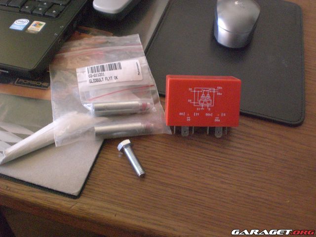

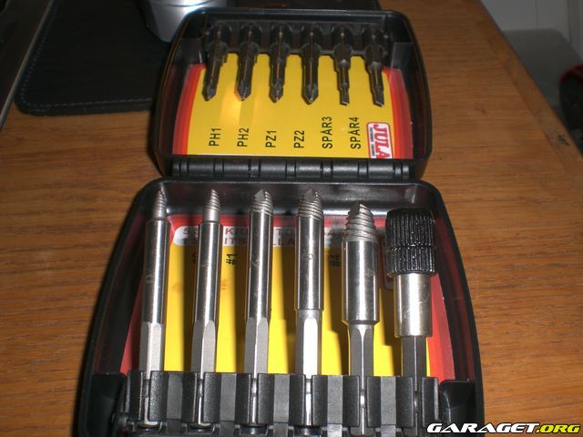

Update: För att lösa problemet med den avdragna bulten så åkte jag idag iväg till jula å köpte nya verktyg. De bästa e att jag kom på att jag nu kan få ihop min båtmotor också big_smile Ska se om jag kommer ut lite ikväll å fixa. Köpte också nya slangklammrar får att snygga till lite smile
Bilder på dagens inköp:
http://www.garaget.org/gallery/archive/59709/235620_agjos5.jpg
http://www.garaget.org/gallery/archive/59709/235621_u9kz2v.jpg
Köpte en tidning också för att få lite inspiration till å fortsätta wink Å lite idéer också tongue
Men dagen har inte bara gått till att åka å handla på Jula. Har också dragit upp min båt som jag fiskade upp me hjälp av några kompisar igår lol
http://www.garaget.org/gallery/archive/59709/235622_tsdzfm.jpg
Nu ligger den på land, får se om jag slänger i den i sommar. Har ju ingen båtplats längre iof hmm
Men men, imorrn blir de meck, vad jag tänkt iaf wink
Ha de.
/Jacob

Har varit ute å meckat lite nu ikväll. Skruva dit ventilkåpan å la dit packningen, bytt ut nåra slangklämmor, och monterat ihop vä broms helt å hållet så de e färdig. Bara hö sidan kvar, men ska åka å köpa nya bultar nästa helg då det förhoppningsvis rullat in lite cash på kontot big_smile De va allt för ikväll, kommer en update imorrn wink
/Jacob

Update: tja allihopa, idag åkte jag iväg till mekonomen. Drog ju av en av glidbultarna till bromsoket så nya sånna köpte jag. Dessutom hade jag lyckats tappa bort en av skruvarna till termostathuset, så en sån fick jag faktiskt me big_smile
Så köpte jag ett nytt ljus-relä, lyktorna har funkat lite hur dom vill den senaste tiden. Men nu funkar de nästan som de ska tongue Men P-ljuset och bakljuset på vänster sida lyser fortfarande inte hmm Tror att nån säkring har gått, e inte helt säker, men får ut sen och rota runt lite bland säkringarna. Kommer nu på att jag har fan inga nya roll
Har pillat lite me motorn idag också. Skruvat fast termostathuset ordentligt och anslutit slangen till den. Monterade dit luftburken också och lite andra grejer som skulle på smile
Men nu till dagens stolpskott sad Min nya ventikåpspackning e nu totalt värdelös, Kom i kläm mellan kåpan å toppen sad Så nu måste jag beställa en ny och vänta på den innan jag kan provstarta motorn mad Blir så trött på mig själv ibland hmm
Men men, learning by doing roll Kopplade på batteriet för att testa nya reläet å kolla om de blir några felindikeringar. Men de kom inga, förutom Check radiator. Men de e ju för att de inte e någe kylarvatten i tongue Så nu e jag jäkligt nöjd, ska bara få ur den gamla glidbulten ur bärarmen till oket smile Sen ska den fan ut ur garaget cool
Dagens inköp
http://www.garaget.org/gallery/archive/59709/236269_zgjl3v.jpg
Nu ska jag beställa ny packning så får vi se när nästa update blir.
/Jacob

Satt och läste allt och trode det gått bra idag och allt flöt på.. men så kom jag till den där jävla packningen..
Så nu går det inte att använda alls? fan va surt mad
Bra att bita i det sura äpplet och vänta då hmm
Aja, kul att du iallefall fick tag på de grejerna du behövde smile
Hoppas den nya packningen kommer snart då..
