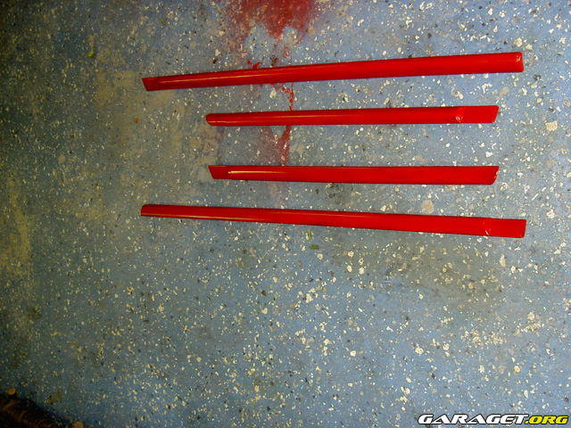

Nu är listerna lackade smile
Blev riktigt nöjd för att vara första gången jag lackar, plus att det var med spreyburk och inte med spruta.
Jag började med att tvätta av dom med vatten, sen tvätta jag med T-röd.
Efter det lade jag 3 lager grundfärg, Hagmans. Lät det torka sen blev det 2-3 lager orginal lack, 2-komponets. Avslutningsvis blev det 3 lager klarlack så nu glänser dom fint smile
Har inte satt på dom än då de ligger och härdar men här har ni två bilder på dom smile.
http://www.garaget.org/gallery/archive/21829/144945_nxl5zk.jpg
http://www.garaget.org/gallery/archive/21829/144946_zbglle.jpg
Ser det bra ut ? smile

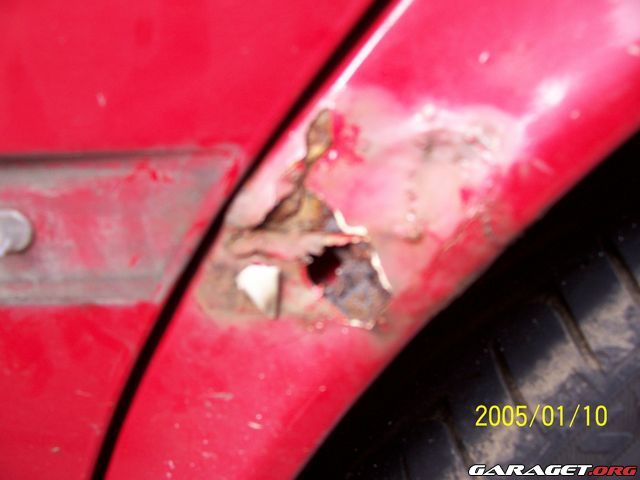

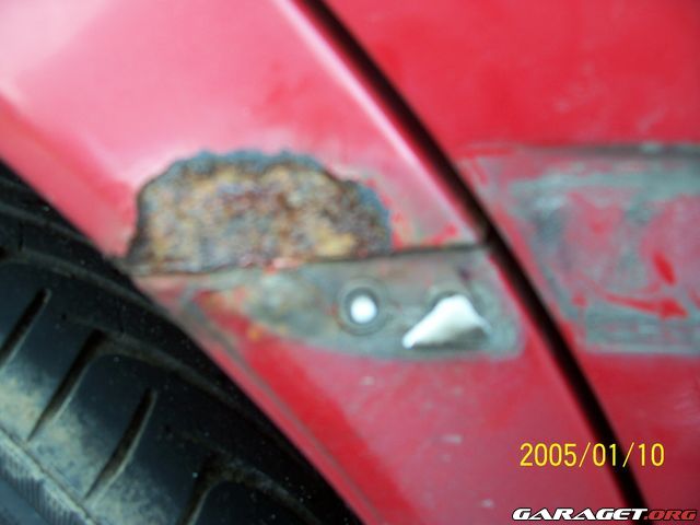

Nu när nästan alla listerna är på gäller det bara att fixa rosten som var bakom den lilla listen på bakre skärmkant , båda sidorna.
Får laga den det var rätt så hårt bitet fast de andra listerna sitter iaf på, det är bara den lilla delen av list teamet.
Här kommer bilder på rosten, inte så snyggt :s
http://www.garaget.org/gallery/archive/21829/145408_tpqcaw.jpg
Andra sidan, värre
http://www.garaget.org/gallery/archive/21829/145412_acbhfo.jpg
Ingen bil är väl felfri, tur att jag bara märkt skönhets fel än så länge smile.
Får fixas till spaklas eventuellt svetsas vad tror ni?

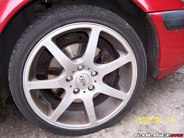

Då ska ni få en bild med mina nya fälgar smile.
Blev ett par DOTZ 17" gillar dom, tycker dom passar bra på bilen, dock behövs bilen sänkas men det kommer med tiden.
Tillbaks till ämnen här kommer en bild på mina fälgar, inte helt tvättade men ser bra ut smile
http://www.garaget.org/gallery/archive/21829/146306_5bb8lj.jpg
En till, vet inte varför jag inte lackade mina bromsok innan ;P
http://www.garaget.org/gallery/archive/21829/146308_fi0rfz.jpg
Och en helhetsbild smile
http://www.garaget.org/gallery/archive/21829/146312_a5cwvn.jpg
Dom lyfte bilen lite tyckte jag iallafall smile
(Ni som väntar på listerna så får ja säga att det är slarv med kameran, ska åka iväg imorn o jobba i 4 dagar så det kommer bilder när jag kommer hem)
Gillade ni fälgarna?

Riktigt snygga fälgar du har:) Ja har likadana på min og900a fast bara 16", Dina är lite fetare om man säger så:P

Ja alltid blev det ett lyft, nu ser man klart och tydligt Jeep-influenserna tongue
Nejdå det blev bra smile Men en sänkning hade inte skadat wink

Haha du har så rätt så, hatar bara att det är så dyrt med sänkningssatser , buhu..
Tack för att du gillade det ändå smile

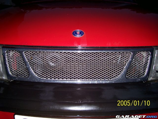

Då var det grillens tur att få sig en liten sminkning.
Jag plockade av den och såg att fästena satt i den svarta plasten, som jag ville ta bort :s. Det var bara att plocka fram sticksågen och såga bort så mycket av den svarta plasten som behövdes för att det inte skulle synas genom grillen från utsidan. Efter ett tag blev jag nöjd och kom då på att ta bort mitten på grillen för att få ett större "gap" tyckte även det blev mycket snyggare.
Köpte mig ett billigt nät och började sen klä den från insidan, det blev lite pilligt eftersom jag sklle få en bra passform för att kunna änvända nätet mellan fronten och den svarta plasten med fästena.
Det tog sin lilla tid men klar blev den iallafall smile
Orginalgrill
Nät
Sticksåg
Svart kabel
Lim
Här kommer bild på grillen
Innan
http://www.garaget.org/gallery/archive/21829/146486_q6ch0s.jpg
Efter
http://www.garaget.org/gallery/archive/21829/146487_zblpbq.jpg
Blev väl helt okej iallfalla, på sista bilden är de bara provesoriskt fast satt.
Snyggt med nät och snyggare utan mitten biten.
Tycks?

jag skulle nog hellre ha använt svart nät för att få en större kontrast mot kromet på grillen alltså...
Annars toppen snygg bil:)

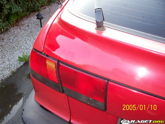

Jag har jobbat nu så det har inte hänt så mycket, fast innan jag åkte upp för att jobba så hände det lite grejer iallafall, som ni kanske kunde utläsa så var jag inte helt nöjd med min grill så det blev ett litet extra projekt på den.
Det var bara att plocka isär den igen plocka bort nätet slipa ner den med sanpapper och sen några lager grundfärg sen fick den sig en svartlack smile tyckte det blev snyggare. Lite i förebyggande syfte då jag ska fixa mig en svart motorhuv att modda lite efter tycke och smak.
Efter den blev svart så tyckte jag ändå den såg för vanlig ut och lite tråkig.
Då susade det upp en liten ny idé, jag plockade bort emblemen från bakluckan, sen lackade jag 900 emblemet i bilens röda färg, efter det så färsta jag det i mitten på grillen på nätet.
Blev super nöjd och skoj att ha något som man inte sätt innan (Jag har inte stött på det iallafall).
Gärna lite förslag på vad jag kan göra med motorhuven?
Jag har tänkt eventuellt nått scoop kanske evo och sedan längst sidorna öppna upp i höjd med hjulhusen (På huven inte skärmarna) och sätta nät där.
Här kommer liten bild uppdatering på bortagningen av emblemen, har inte nån bild på de nya moddningarna på grillen eftersom jag inte hade kameran när det torkat.
Ska ta några nya fina bilder imorn med listerna och grillen på smile.
Innan
http://www.garaget.org/gallery/archive/21829/149316_raqii6.jpg
Efter smile
http://www.garaget.org/gallery/archive/21829/149317_p8jmv1.jpg
http://www.garaget.org/gallery/archive/21829/149318_jpuciz.jpg
Det är lite nyans skillnad i lacken, men det såg ut som det gick att polera upp så det inte ska synas så värst.
Ska nog lämna in hela bilen för uppputsning så jag får jämn färg vid listerna och emblemen.
Låter det bra ? smile
