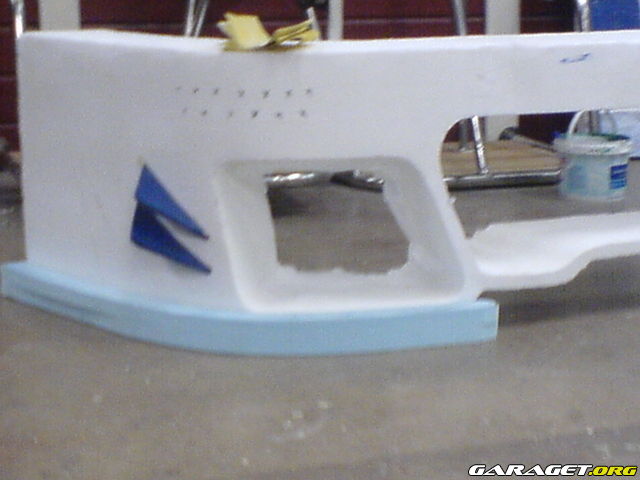

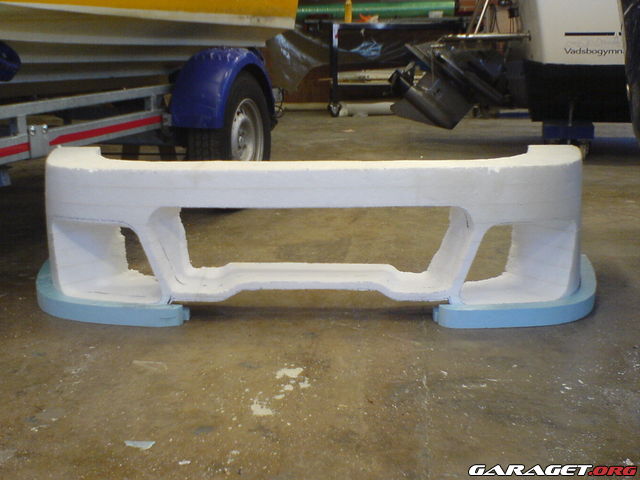

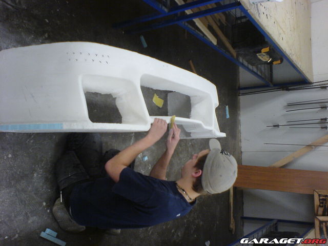

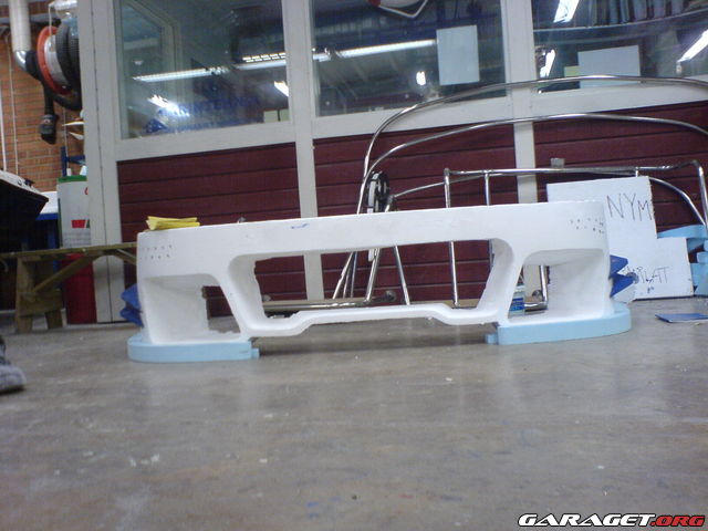

Då var vi igång igen då. Hållt på i 3 dagar nu. Delvis klar me slipningen . spacklat 3 lager på frigoliten och slipas efter varje gång. Byggt läppar och ett par fenor som ska sitta på var sida. Bilder kommer när som hälst.

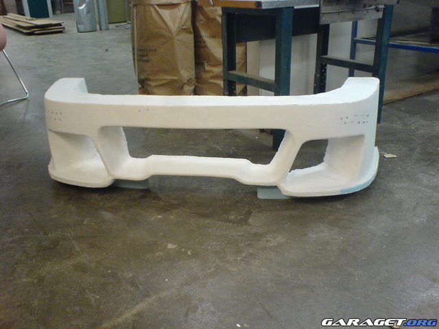

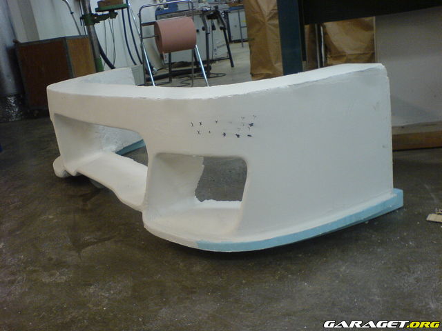

http://www.garaget.org/gallery/archive/66507/190628_1tlwb9.jpg
http://www.garaget.org/gallery/archive/66507/190629_dh5qxw.jpg
http://www.garaget.org/gallery/archive/66507/190630_gmniiq.jpg
http://www.garaget.org/gallery/archive/66507/190631_1wi92a.jpg
http://www.garaget.org/gallery/archive/66507/190632_o98jwz.jpg
http://www.garaget.org/gallery/archive/66507/190716_ba995i.jpg

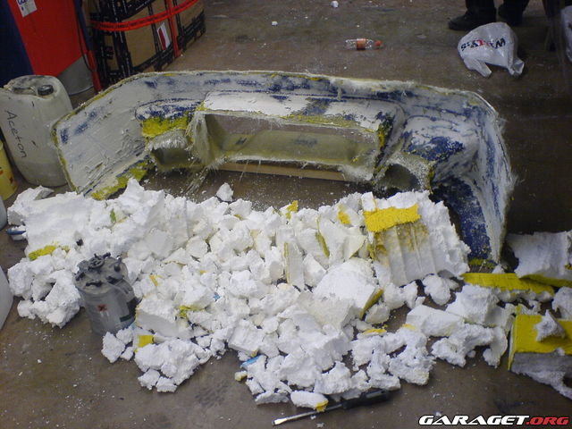

Vivi ska måla den så plasten inte smälter. sen vaxar vi på formen och plastar på. när vi plastat färdigt så hugger vi sönder frigoliten så vi får bara plasten kvar. och då får vi slipa och spackla på den så vi får en bra yta. sen plastar vi ihop den med det tidigare vi plastade.

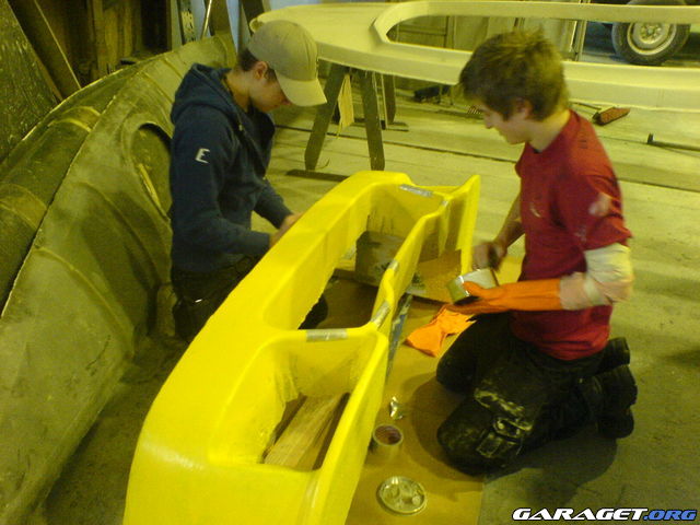

Tack för alla kommentarer. big_smile Blev försening med plastningen p g a brist på verktyg. hade inte de verktyg vi behövde men imorgon blir det plastning. vi passade på att vaxa mallen idag så den lossnar lättare efteråt.    smile
My Toyota Is Fantastic
http://www.garaget.org/forum/viewtopic. … 55#p887055
Mitt och Aalbins projekt. Bygger kjolpaket från grund! Corolla e10.
http://www.garaget.org/forum/viewtopic.php?id=56054
Mongo
439 Inlägg
21 november 2007

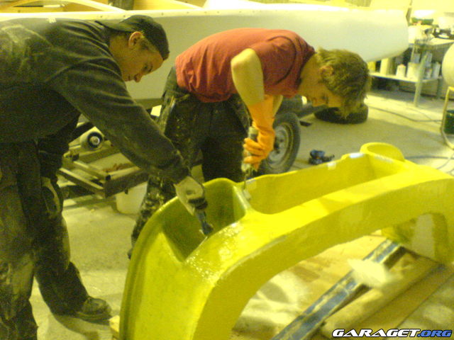

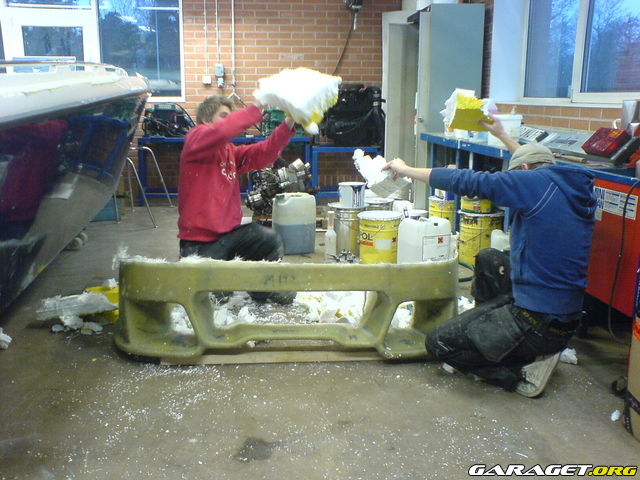

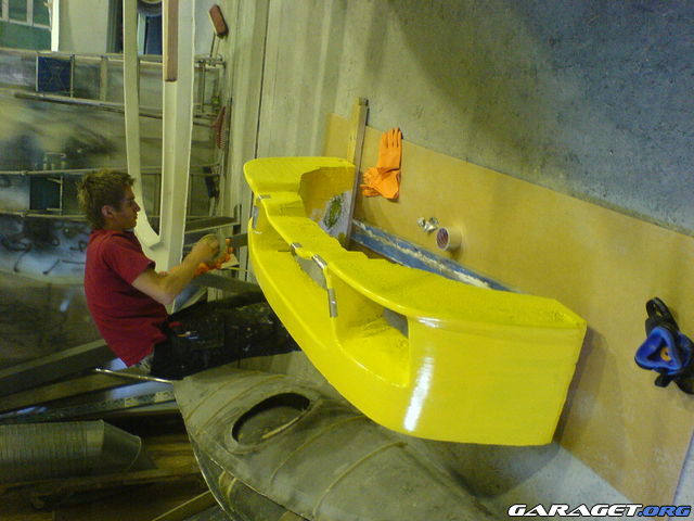

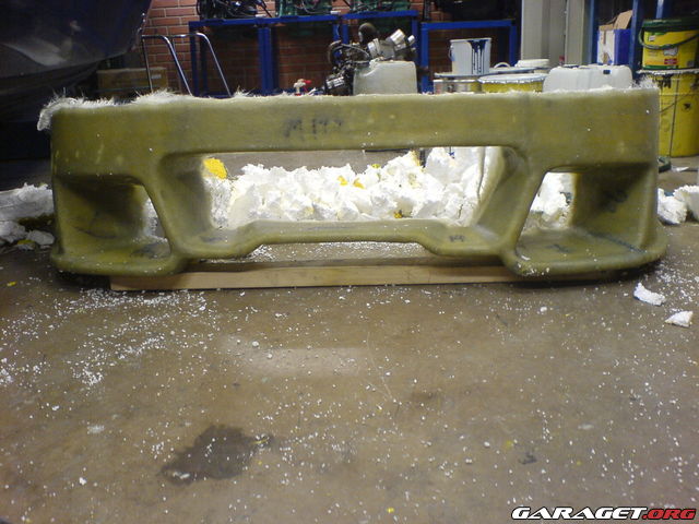

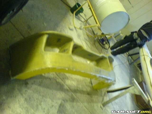

Dåså. Idag plastade vi fronten. blev grymt bra tycker vi. Just nu försöker vi få bort all färg som sitter på insidan av den nu och massa frigolit. någon som har förslag på hur man får bort färg lättast? wink
Mongo
439 Inlägg
24 november 2007
Äntligen är den plastad. Blev ju bra till slut. smile
