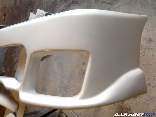

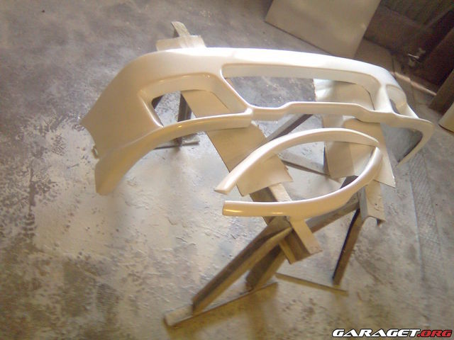

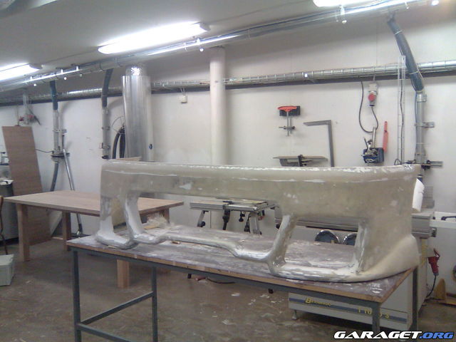

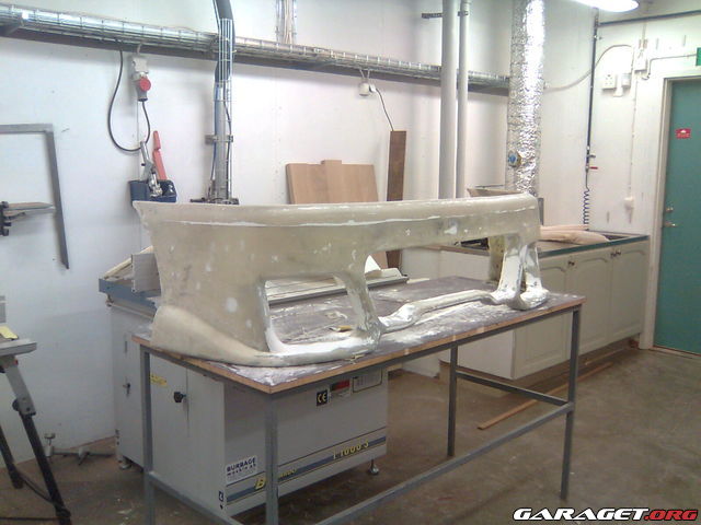

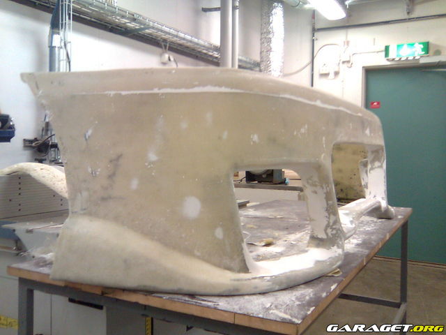

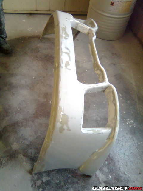

Kvar på fronten:
*Slipa undersidan
*Finslipa hela lite smått inför sprutspacklingen
*Sprutspackla
*Finslipning igen
*Lackering
Inte så långt kvar. Tålamod säger jag bara. big_smile

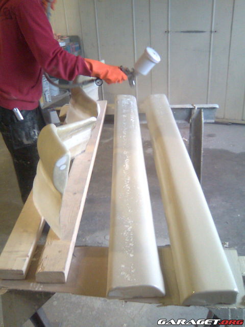

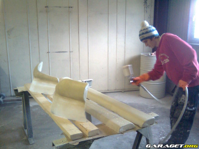

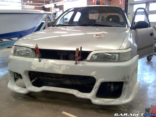

http://www.garaget.org/gallery/archive/25376/273511_iwz8iu.jpg
http://www.garaget.org/gallery/archive/25376/273513_ngov2u.jpg
http://www.garaget.org/gallery/archive/25376/273514_a1pxmx.jpg

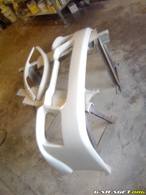

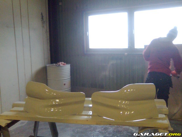

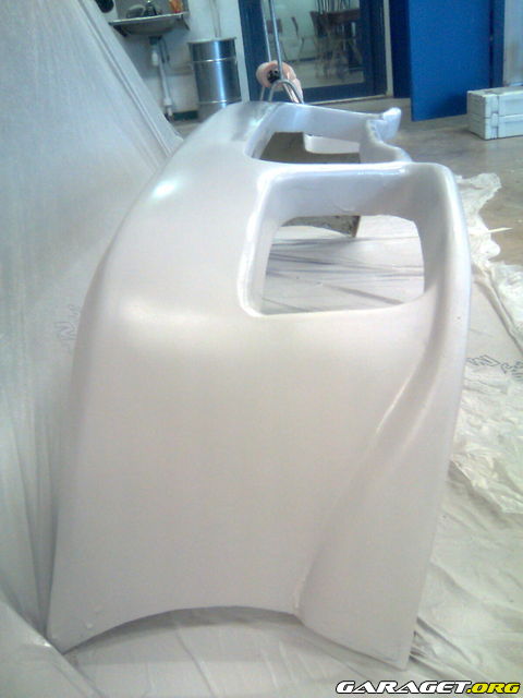

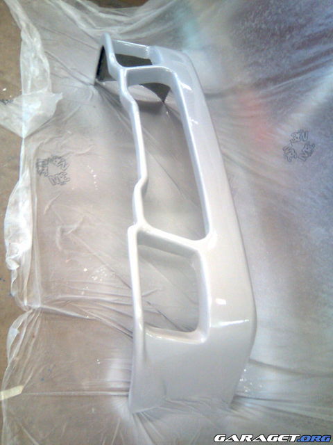

Äntligen. Sprutspacklad. Nu ser den ju bra ut. smile  Sen kommer ju dioderna snart med. Som blinkers. Några tips hur vi ska sätta dom kanske?

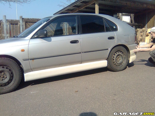

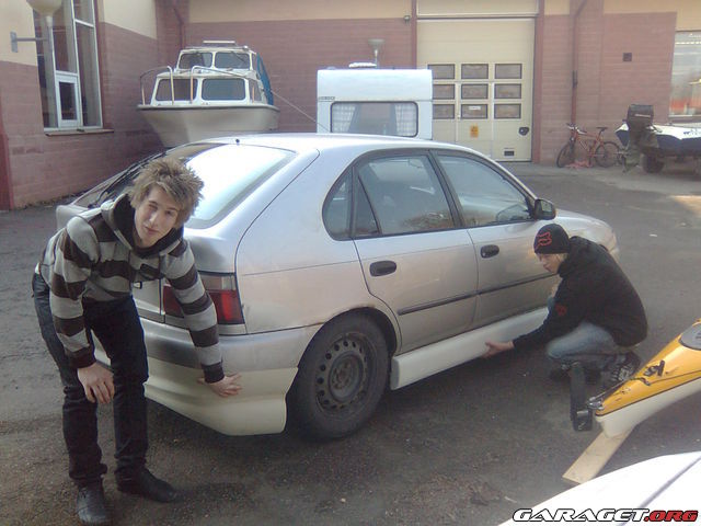

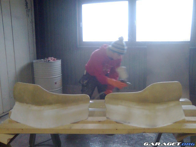

Då var bakdelarna plastade. Nu är allt plastat. Ska det bara slipas på sidokjolarna och bakdelarna. sen lackas det förhoppningsvil i början på nästa vecka. sen är fästerna till sidokjolarna kvar med.
Bilder kommer!

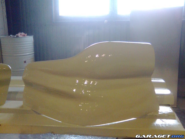

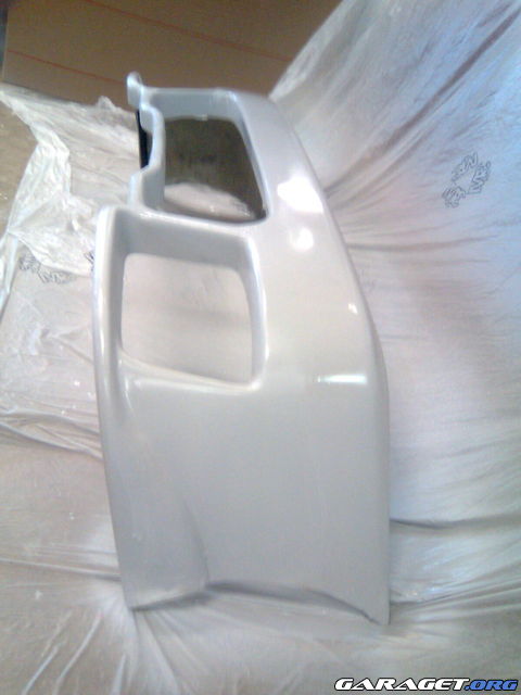

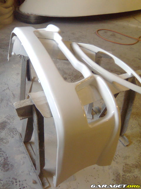

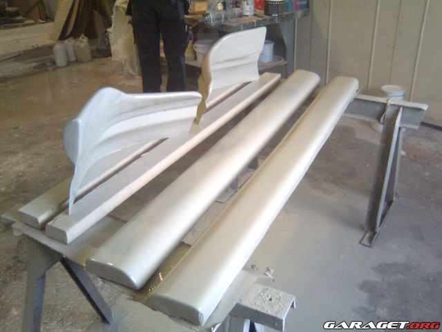

Nu är sido och bakdelarna sprutspacklade och fronten äntligen grundlackad. Här kommer några bilder! big_smile
https://www1.garaget.org/gallery/archive/25376/303198_8jdkvi.jpg
https://www1.garaget.org/gallery/archive/25376/303200_f8yp2i.jpg
https://www1.garaget.org/gallery/archive/25376/303202_n8j1cj.jpg
https://www1.garaget.org/gallery/archive/25376/303206_e3ge2c.jpg
https://www1.garaget.org/gallery/archive/25376/303208_2ozkho.jpg
https://www1.garaget.org/gallery/archive/25376/303209_16kpiz.jpg
https://www1.garaget.org/gallery/archive/25376/303213_4pezke.jpg
https://www1.garaget.org/gallery/archive/25376/303215_ybykoy.jpg
https://www1.garaget.org/gallery/archive/25376/303218_xkdicl.jpg
https://www1.garaget.org/gallery/archive/25376/303221_zcuper.jpg
https://www1.garaget.org/gallery/archive/25376/303223_anxlne.jpg
https://www1.garaget.org/gallery/archive/25376/303224_4othui.jpg
https://www1.garaget.org/gallery/archive/25376/303225_dtirtb.jpg
https://www1.garaget.org/gallery/archive/25376/303226_dfo7n0.jpg
https://www1.garaget.org/gallery/archive/25376/303227_zct0v9.jpg
Det är väl inte så illa för sitt första hemmabyggda kjolpaket? big_smile Kommentera! big_smile

Verkligen RIKTIGT RIKTIGT snyggt! det ända jag inte hängde med på var vad ni gjorde från frigolitmallen ----till---- plasta! Du skrev nått om att måla och sånt, men hängde inte helt med i svängarna big_smile Skulle du kunna adda min msn (ola_n_rc@hotmail.com) då jag har en del frågor inför mitt kommande bygge wink
När frigolitmallen var färdig ocg slät och fin med allt spackel så la vi på 2 lager med vanlig husärg typ men jag skulle inte rekomendera det. Lägg på 2 lager epoxi istället för den tål värmen och blir stenhård. Sen blir inte den varm när den härdar heller och då smälter inte frigolitmallen. provade med epoxi på frigolitmallen till sidokjolarna och det blev riktigt bra. När du lagt på empxi så är det bara att vaxa några lager och sen plasta. Se ni bara till att du sågar hålen koniska för då får du ut frigolitmallen lättare.
