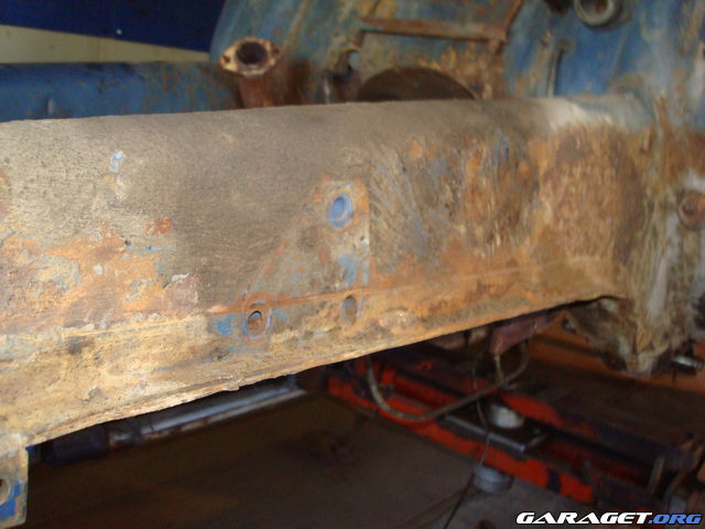

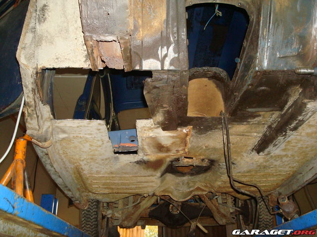

Lördagseftermiddagen tänkte jag skulle gå åt till att ordna upp runt framvagnsbalkarna så jag kunnat sätta dit framvagnen, gick bra till en början med sen kom jag fram till en del rost i både balkar och golv, så resultatet blev en balk mindre och ett stort hål i golvet.
http://www.garaget.org/gallery/archive/38603/158266_7rrmp1.jpg
Före borstningen och slipningen.
http://www.garaget.org/gallery/archive/38603/158272_2us93a.jpg
Efter.
http://www.garaget.org/gallery/archive/38603/158275_840izs.jpg
Dök upp när jag började på att borsta på andra balken.
http://www.garaget.org/gallery/archive/38603/158291_7ux3jo.jpg
Kapade bort den rostiga biten av balken och vips blev det ett hål.
Anledningen till att det är rostigt bara på ena sidan är väl att det slarvades på fabriken för en så där 40 år sedan.
Glömde dock fota hålet jag tog ur golvet, men alla vet väl hur ett hål ser ut.
Det jag ska göra är ju att svetsa i en ny plåt i golvet, och göra en ny balk av typ 3 millimeters eller något, det borde hålla.

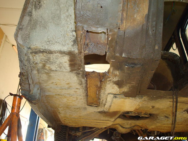

Den här kvällen har utspelat sig under bilen, med svetsen.
Har dock endast fått igen en liten bit av det som ska igen för gasen tog ju självklart slut i svetsen..Men men nya tag i morgon antar jag.
http://www.garaget.org/gallery/archive/38603/159908_sdity5.jpg
Stora hålet är från rostig golvplåt och den smalare sektionen är från balken, vilken jag gjort en ny.

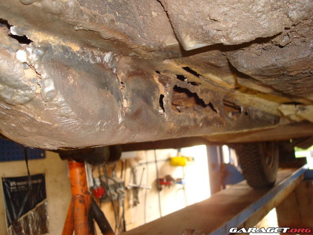

Nu ska ni se att det har börjat på att hända lite grejer igen, har svetsat igen nästan hela golvet ikväll.
http://www.garaget.org/gallery/archive/38603/164264_a58rd1.jpg
Vissa svetsar blir riktigt fina.
http://www.garaget.org/gallery/archive/38603/164267_6abbsy.jpg
Men vissa inte alls lika fina.
http://www.garaget.org/gallery/archive/38603/164270_hmzk3j.jpg
Men det börjar bli mindre håligheter nu iallafall.
Om allt går som det ska imorgondag så har jag nog ett tätt golv och eventuellt en ny balk så framvagnen kan börja monteras snart nog.

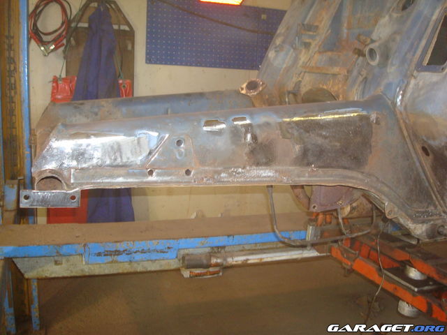

Nu mina damer och herrar skulle jag kunna presentera golvet för klart, fast det är det inte..har lite slipning kvar samt rostskydd.
Har ju som sagt svetsat igen hela golvet idag, både in- och utvändigt.
Har även börjat på att svetsa ihop balken som jag skar bort på grund av någon form av mask som äter stål och skiter något brunt, frasigt...Plåtmask kallas den i folkmun.

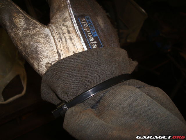

Sinnessjukt bra idé jag fick då det hela tiden faller in svetsloppor i både tröjärmar och handskar så man ser ut som baksidan av en Marabou Schweisernöt-kaka, Fungerade ypperligt fram till att jag ville ta en snus..
http://www.garaget.org/gallery/archive/38603/164655_ezm1cn.jpg

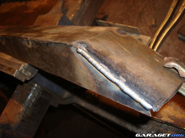

Det kändes svårsvetsat men jag tror jag hade för dålig värme på, annars är jag väldigt nöjd, ska dra ett par strängar på insidan också där det bara är punktat.
