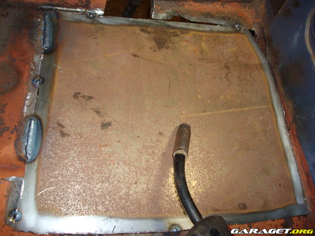

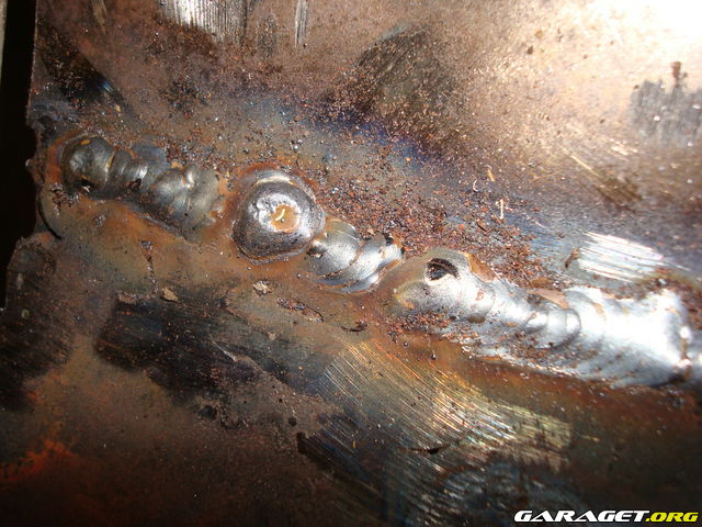

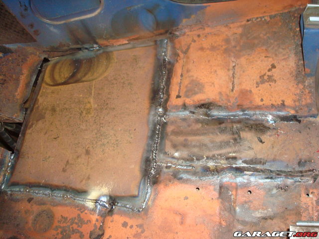

Nu ska ni se att det har börjat på att hända lite grejer igen, har svetsat igen nästan hela golvet ikväll.
http://www.garaget.org/gallery/archive/ … a58rd1.jpg
Vissa svetsar blir riktigt fina.

Men vissa inte alls lika fina.
http://www.garaget.org/gallery/archive/ … hmzk3j.jpg
Men det börjar bli mindre håligheter nu iallafall.

Tänk bara på att inte svetsa stora golvytor med plan plåt. Har du inte pressningar i plåten tas stor del av styrkan bort samt kan det orsaka ljud
Ser bra ut!

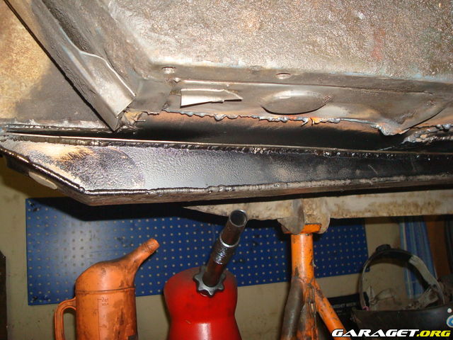

10 oktober 2007

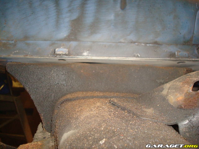

Dagens bravader avslutades med ett synbart resultat för en gångs skull, balken är på plats och det har gått en vecka sedan jag visade bilder, av just den anledningen att det inte händer något märkbart när man bara svetsar och slipar.
http://www.garaget.org/gallery/archive/38603/168850_dph5ao.jpg
Har ni sett, balk på plats. Dock inte helsvetsad.
http://www.garaget.org/gallery/archive/38603/168852_mjg8lg.jpg
Och här har vi anledningen till att den inte är helsvetsad, balken är relativt rak, golvet är inte det, utan det fjädrar uppåt så jag ska nog ställa i farsan i bilen eller något annat tungt så jag kan svetsa.

Ja, det tänkte jag faktiskt på innan jag började, men jag bedömde ytan som liten då balken skulle dit under också..men vi får väl se, som blinda-sara sa.
Tack för tipset!

14 oktober 2007

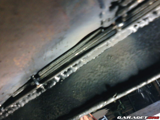

Igår fungerade det inte särskillt bra med PV-mekandet, höll på och grejade med balken som skulle helsvetsas.
Och i tidigare uppdatering visade jag en skaplig glipa mellan balk och golv där svets skulle läggas, min tanke var att jag skulle ta hydrauliska kolvar som farsan har liggandes så jag kunde pressa ner golvet mot plåten innifrån bilen, gick bra till en början, men sen när jag satte kolvens övre del på ett lite taskigt ställe och pumpade isär den så spräckte jag rutan...
Helvete också vart det och jag gjorde om, utan att använda en träbit mellan kolv och karross vilket resulterade i en förjävlig bula som måste korrigeras..
Då gav jag upp för lördagen men tog nya tag idag.

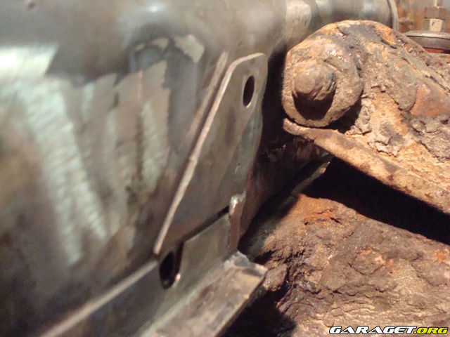

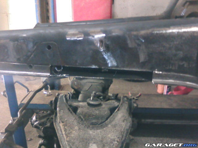

Nästan hela balken är helsvetsad nu, och framvagnen är på väg på.
http://www.garaget.org/gallery/archive/38603/171232_xqno5t.jpg
Mellanlägg mellan balk och golvplåt, numera svetsad.
http://www.garaget.org/gallery/archive/38603/171233_ivqyiw.jpg
Här ser vi att framvagnen är på väg att ta plats.

14 oktober 2007
Men är det så bra att tvinga ner golvet då. Blir det inte som spänningar i svetsfogen på nå vis. lätt att det spricker senare. Inget jag är säker på men har för mig att det kan vara så.
Mycket fint jobb annars. Kommer bli bra.
Whitetrash
589 Inlägg
15 oktober 2007
Det ligger något i det du säger som jag helt ärligt inte tänkte på, Men jag kan nog försvara händelsen med att det var så pass lite som behövdes för att fjädra ner plåten mot balken så jag kunde ha ställt mig i bilen, på plåten själv och tryckt ner den, men det hade blivit så jävligt att svetsa under samtidigt wink
Sen handlade det bara om en decimeter eller så som jag gjorde på det viset, resterande la jag in stålskenor som mellanlägg och svetsade dem.
Men tack för att du påpekade det, hade som sagt inte en tanke på att det blir spänningar..

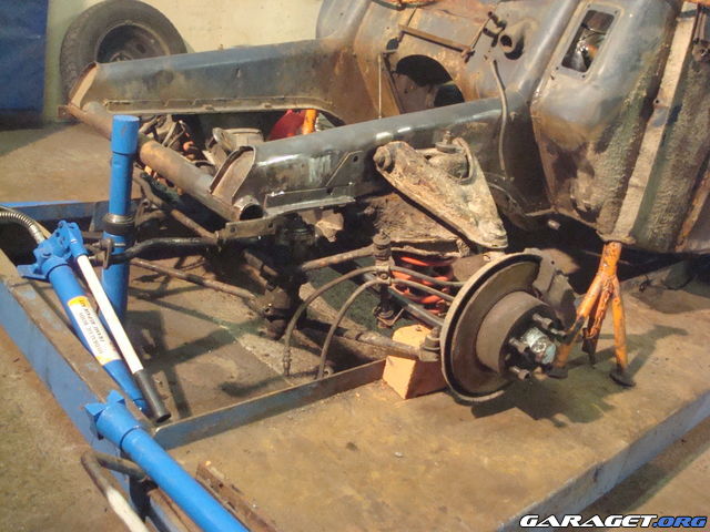

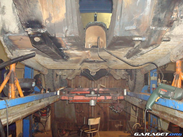

589 Inlägg
15 oktober 2007

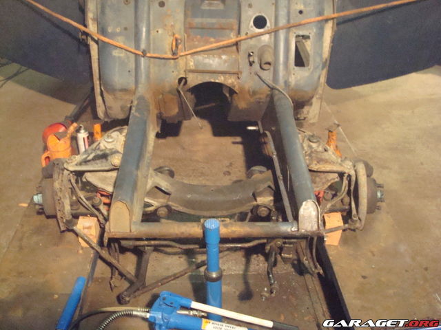

Jag har en överraskning, och det är fan inget ni kommer att se i ett kinderägg, inte smakar det särskillt gott heller...men det är roligt!
Framvagn är på väg att ta plats under balkarna!
Känns lite mer bra ska ni veta, har nämligen ledsnat rätt ordentligt på att svetsa rost nu, är visserligen en del kapning och svetsning som gäller än, men känns i vilket fall bättre.
Är dock lite besviken då jag uppfattat det som att jag skulle ha behövt kapa ur en hel del ur balkarna, men det behövdes ju inte särskillt mycket vad det verkar, 30x3x3 cm ungefär.
Det som gäller nu är ju att svetsa igen det jag kapat ur så det blir tätt igen, sen ska jag fundera ut hur jag ska göra infästningen så framvagn slipper sitta löst.
Här följer lite bilder på hur det ser ut för tillfället.
http://www.garaget.org/gallery/archive/38603/171912_xcxgmz.jpg
Så här ser det ut, var ju rätt trevligt när jag kom på att jag orkar ju lyfta bilen själv nu, då gick allt mycket snabbare än att använda kolven som står framför bilen.
http://www.garaget.org/gallery/archive/38603/171918_7pcou2.jpg
Som sagt, så här är det.
http://www.garaget.org/gallery/archive/38603/171919_lqhwk9.jpg
En liten syn på hur det modifierats, oroa er inte framvagn ska av och snyggas till.
http://www.garaget.org/gallery/archive/38603/171921_b1fj61.jpg
Underifrån, från motorrummet sett. Ligger bra emot balken tycker jag, det som ska redas ut är ju hur jag ska få fast den mot bilen, orginalhålen stämmer inte särskillt bra överrens med varandra hehe.

Kul o se att det händer saker. smile Kommer du behålla framvagnen som den är?

Ja jag tror det, har inte några idéer om hur jag skulle kunna göra den annorlunda heller, kanske lite cambervinkel, om det är så det heter hehe.
Är ju förövrigt nå sänkfjädrar på den sa säljaren..
