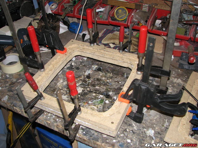

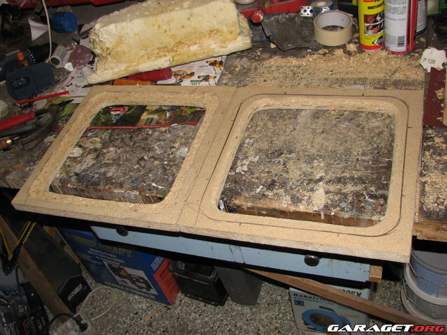

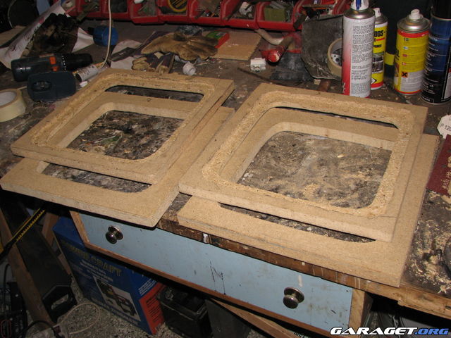

Idag så har jag gjort nersäkningar i båda ramarna till basarna men ska kanske ta ur lite till senare, får se.. När jag fått ur till dit jag hade tänkt mig så dök en idé upp i huvet, när jag ska skruva dit basarna med mina bamseträskruv så kommer det inte bli mycket material som de får dra i så jag gick ut i garaget och sågade till två exakt likadana ramar till som jag limmar och skruvar ihop med de andra så det blir tjockare gods smile

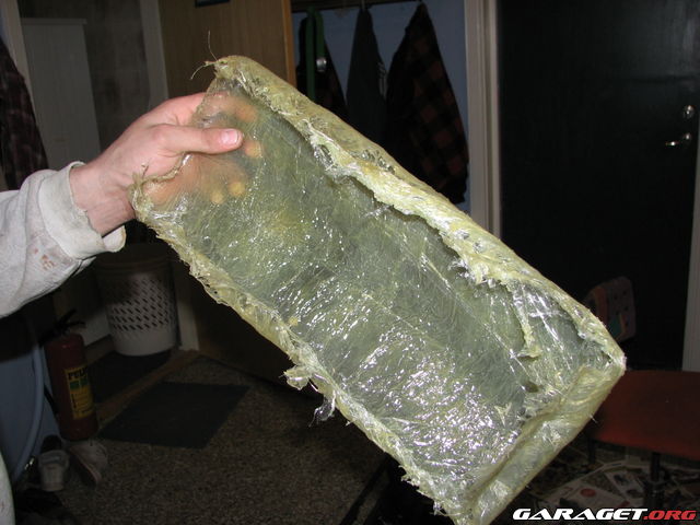

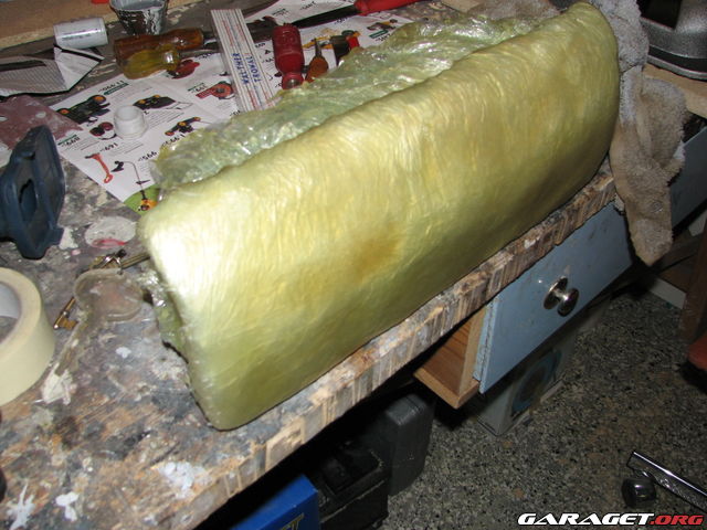

Tog också loss polyestret från fogskumsklumpen som jag gjutit av, det gick väldigt smärtfritt. Bara att klippa i ena hörnet och dra av den sen smile

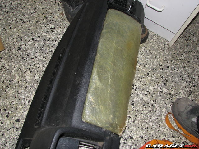

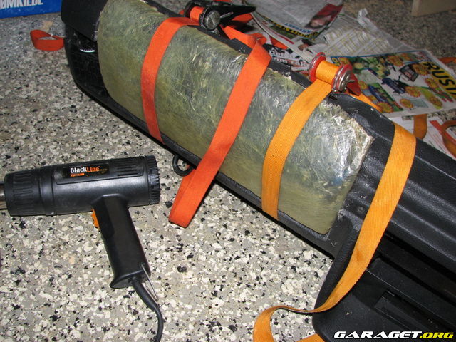

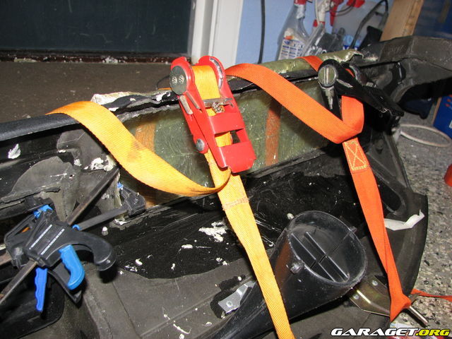

Passade ju givetvis inte lika bra som klumpen gör så fick modifiera lite. Tog och formade den hyfsat bra sen tog jag två spännband och spännde fast plastkåpan i instrumentpanelen, sen gick jag efter varmluftpistolen och gick över hela så nu passar det hyfsat. Bara finjusteringar kvar sen ska det börjas spacklas å grejs smile

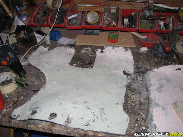

När jag gjort klart detta sen så tog jag fram "plastlapparna" igen och började spackla lite.
Blev bara spackel på 70% av den ena, får ta resten imorgon när det har stelnat ordentligt smile

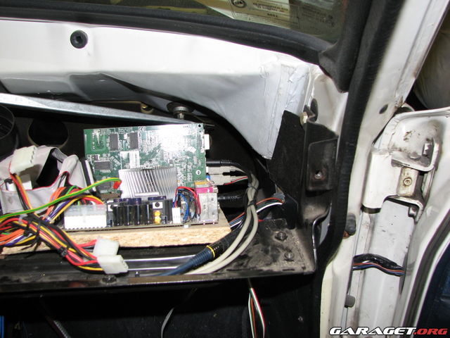

Pillade lite med datan med, stoppade i ett USB 2.0 kort med 4 portar.

http://www.garaget.org/gallery/archive/2968/190888_x6awhf.jpg
Helt torr nu smile

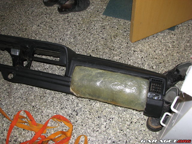

http://www.garaget.org/gallery/archive/2968/190891_4wbsst.jpg
Fin liten plastbit de blev big_smile
http://www.garaget.org/gallery/archive/2968/190893_39po5z.jpg
Formar om den med hjälp av spännband och varmluftpistol

Ena ramen med nedsäkning, andra ska få precis efter bilden smile

Båda ramarna med nersäkning, under ligger de andra ramarna som ska skruvas på under !
http://www.garaget.org/gallery/archive/2968/190904_xtqmp0.jpg
Limmar och skruvar lite här smile
http://www.garaget.org/gallery/archive/2968/190912_z0aa96.jpg
Passar riktigt bra faktiskt, nästan imponerad av mig själv big_smile
http://www.garaget.org/gallery/archive/2968/190915_enziai.jpg
http://www.garaget.org/gallery/archive/2968/190920_97c6hp.jpg

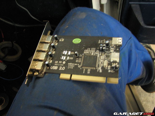

USB 2.0 kortet som ska i datorn smile
http://www.garaget.org/gallery/archive/2968/190923_wmrjq8.jpg

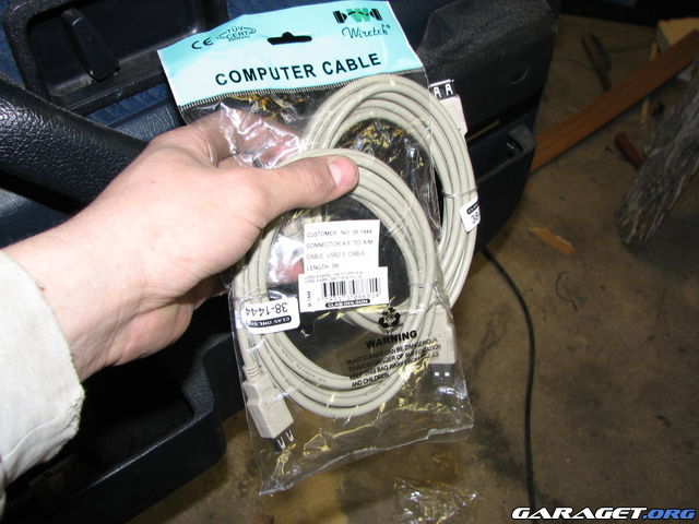

USB-kablarna som ska gå från kortet till armstödet mellan stolarna. Ska dra två 1 meters längder till mittkonsolen med så har man alla möjligheter sen big_smile Har även ett dubbeluttag som ska sättas i plastlappen på passagerarsidan för tangentbord, mus osv.
http://www.garaget.org/gallery/archive/2968/190930_y78n5l.jpg
Snyggt och prydligt ska kablar dras, måste klippa upp buntbanden igen när jag ska i med två kablar till

Plastlappen lite spacklad smile
