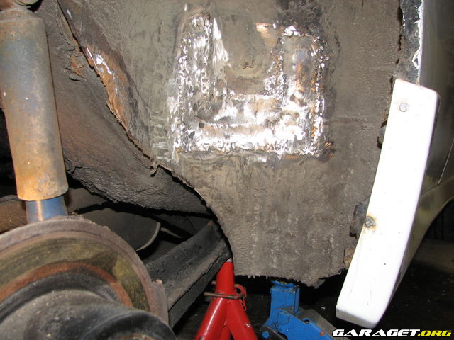

Jo, jag har börjat svetsa i det andra hjulhuset. Började med att knacka bort allt löst sedan upp med slip-apa med en sån snurra med sandpapper på och slipade plåtrent.
Sen en plåt på givetvis som ska helsvetsas. Har svetsat runt hela nu och håller på att slipar med vanlig kapskiva så jag ska kunna se vart jag inte fått till det bra, kört upp 3 skivor inne i där så jag kände för en paus från det och fortsätta nån annan gång så jag fortsatte lite smått med ramarna.

Ett litet hål, ganska lättsvetsat då plåten är ganska tjock smile
http://www.garaget.org/gallery/archive/2968/192953_kr6kxp.jpg
Och där va det svetsat. Håller på och slipar ner svetsfogen så jag ser vart jag har missat så jag kan få det så tätt som möjligt!

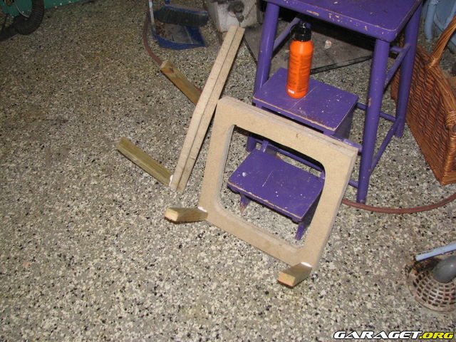

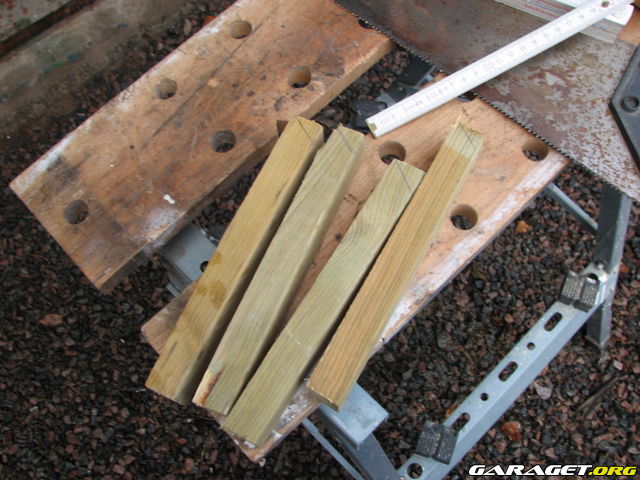

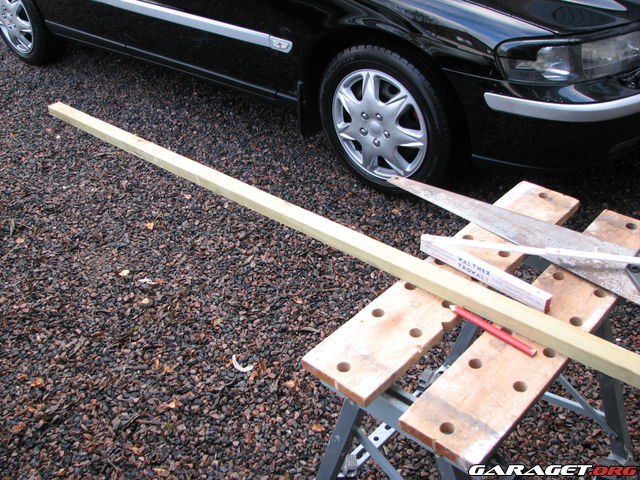

Här kapas det till pinnar till ramarna som basarna ska sitta i, tryckimprengnerat skare va tongue
http://www.garaget.org/gallery/archive/2968/192970_k4xya7.jpg
Och där va alla 4 pinnar kapade, ska bara snedkapa dem lite så jag får vinkel på basarna! smile

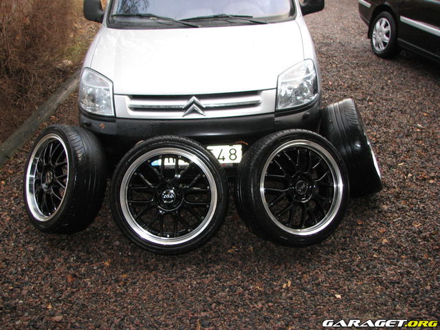

Passade på att tvätta fälgarna nu när det va plusgrader ute! Tog och gick över bilen en sväng med så nu blänker det lite bättre ända tills imorgon när ja åker till jobbet tongue

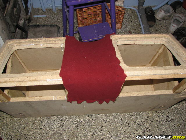

Ramarna med sina nya "ben"
http://www.garaget.org/gallery/archive/2968/192982_cwpzrw.jpg

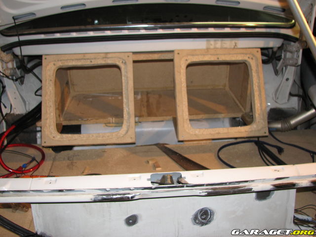

Ramarna fastskruvade i överkant, vad tycks ? smile
http://www.garaget.org/gallery/archive/2968/192983_o9yrv6.jpg
Framifrån
http://www.garaget.org/gallery/archive/2968/192984_sfufjt.jpg

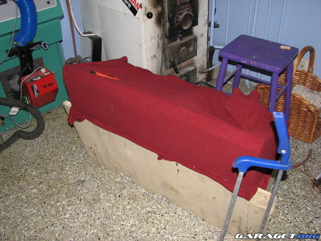

Börjat häfta fast lite tyg så jag kan plasta lådan tät och stabil smile Började i mitten mellan ramarna
http://www.garaget.org/gallery/archive/2968/192992_q4ekvb.jpg
Sen under och på sidorna. Kom inte längre än såhär idag smile
