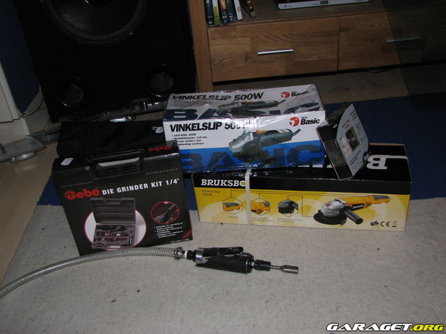

Som ja sa förra gången så blev ju vinkelslipen/slip-apa skrot.. Så igår fick ja me tjejen på Rusta för å byta skiten. Fanns ingen likadan så fick bli en som va ännu större (fast lika stor skivdiameter) med mer effekt och lite finesser på som gummihandtag å hastighetsstyrning.. Kosta mig en 100 lapp extra men skitsamma.
Skulle ju haft en liten med som ja får in där den stora inte får plats så for på ÖoB på samma gång å köpte mig en liten för 98(?) spänn å skivor.. Sen såg ja, då hade de "skrikor" med verktyg så vart tvungen å köpa ett sånt sett med.. Fick mig nå riktigta slipstift på jobbet me så de kommer underlätta väldigt mycke för mig.. Måste bara få mig en riktig kompressor för farsans orkade inte med riktigt tillfredställande.. men
kan vänta lite mellan körningarna med så hinner den få upp trycket.. Så brått har ja inte big_smile
https://www1.garaget.org/gallery/archive/2968/311117_mywyrb.jpg
Garanti och inköp
Inte Mycke å skryta med men funkar iaf.. Har inte använt dyrare verktyg innan så varför börja nu? Givetvis måste ju batteridrivan skruvdragare å sånt va riktiga grejer.
Mvh Magnus

nya grejer är alltid bra att ha wink
Hoppas grejerna håller nu smile
