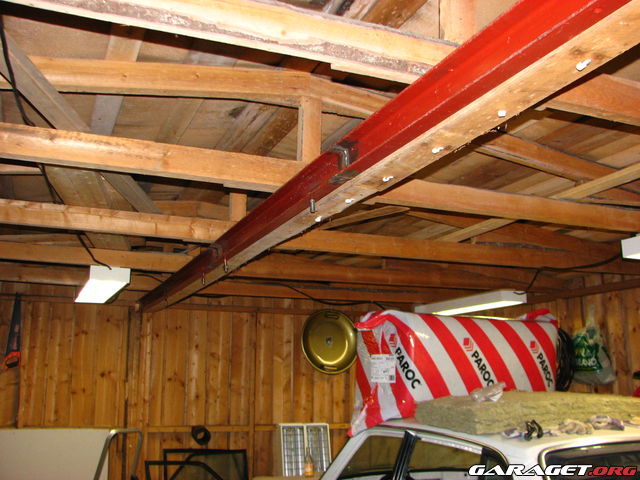

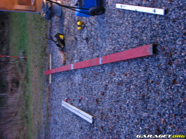

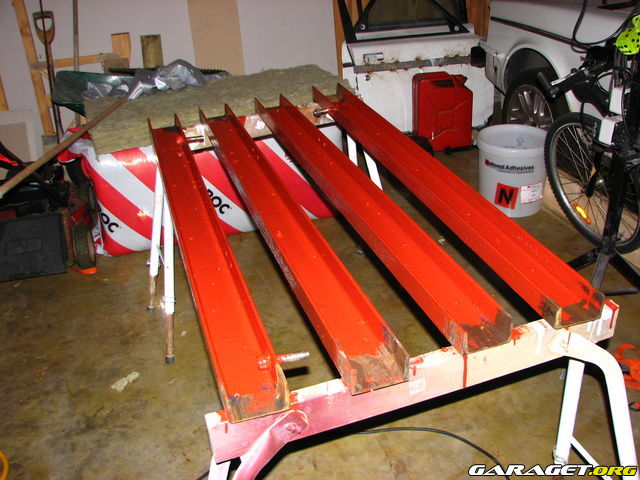

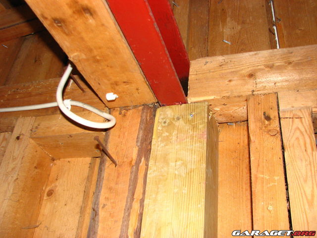

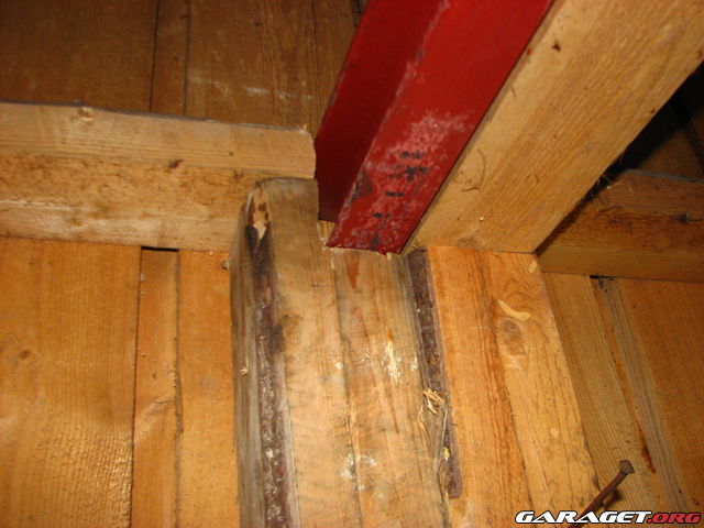

Tjoflöjt!!
Grejat lite med garaget nu innan vintern drar igång på riktigt.  Kapade ner ett gammalt golv i ett ställverk på jobbet för några veckor sen. å de bitarna som blev såg jag och en arbetskamrat att de skulle ju passa väldigt bra i taket på garaget mitt. Eftersom han som byggt garaget inte tänkt sig för så har han gjort som så att den mittre regeln rakt över hela garaget har han snickrat ihop men han har inte ställt reglarna upp utan har lagt dem ned. och vem som helst förstår ju att en bräda/regel är svagare när den ligger. så därför har han sedan använt ett stag mitt på mellan golv och tak.. men det tar ju upp en jäkla massa plats så va ju tvungen å förstärka det.
Och det gör jag på följande vis:
4 bitar på ca: 150-155 cm / st  u-balk 10 cm bred i 6(?)mm material som jag fasat ur i ändarna och svetsat ihop med varandra.  sen slängde vi upp den i taket på ena sidan av mittregeln och ställde en 10 x 10 cm regel i var ände.  Sen för å staga upp så har jag borrat hål lite överallt i u-balken och börjat skruva i 8 mm franska träskruv.  Längre än "börjat" med skruvandet har de inte blitt.  Sen har jag även tankar på att köpa mig en 6 m regel på  2" x 4"  kanske och skruva fast på mittregeln fast i från andra hållet då. smile
Och när jag ändå gjorde ett sånthär ingrepp så passade jag även på att borra och svetsa i 4 st M16 bultar i balken som jag sen kan hänga i en M16 lyftögla för lite lyftning av div. saker som motor t.ex. smile
Lite bilder på detta då smile

Måla balkarna smile
https://www1.garaget.org/gallery/archive/2968/818487_0ov5cr.jpg
Svetsar ihop delarna !
https://www1.garaget.org/gallery/archive/2968/818491_wi9vsi.jpg
Där hänger den uppe smile
https://www1.garaget.org/gallery/archive/2968/818493_ckako6.jpg
Tvärregeln i dörränden
https://www1.garaget.org/gallery/archive/2968/818496_y7gfgr.jpg
Tvärregeln i bakänden
