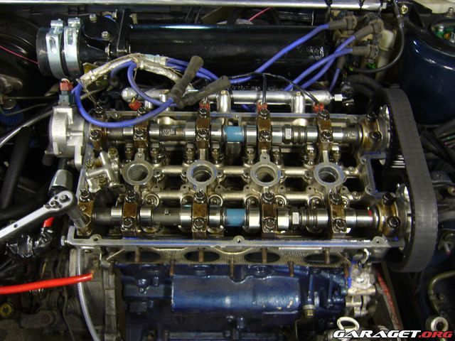

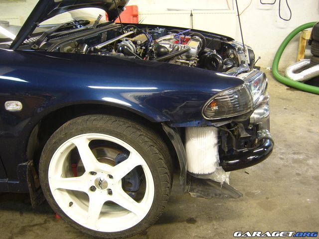

Åkte ut en sväng ikväll och drog om överfallen till kammarna, då Griffin fått för sig att dom kanske satt för hårt. Tänkte även montera turbon, men fick inte dit den sista bulten... Ville inte ställa mig och kapa utan att ha konsulterat herr ägare först. Hittade även en spricka i ventilkåpan när jag skruvade loss den, jippie! Återstår att se hur allvarligt det är...

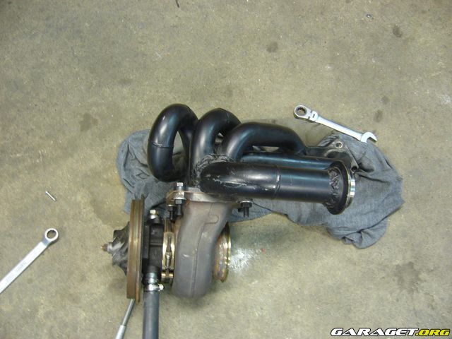

Åkte ut i morse igen och gav gärnet för mig själv. Har insett att man skruvar allra bäst när man får vara ifred, så det är bäst att passa på när chansen finns smile

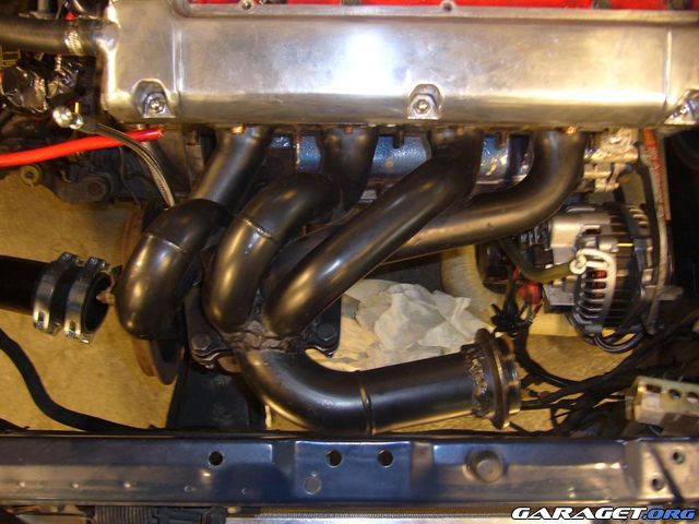

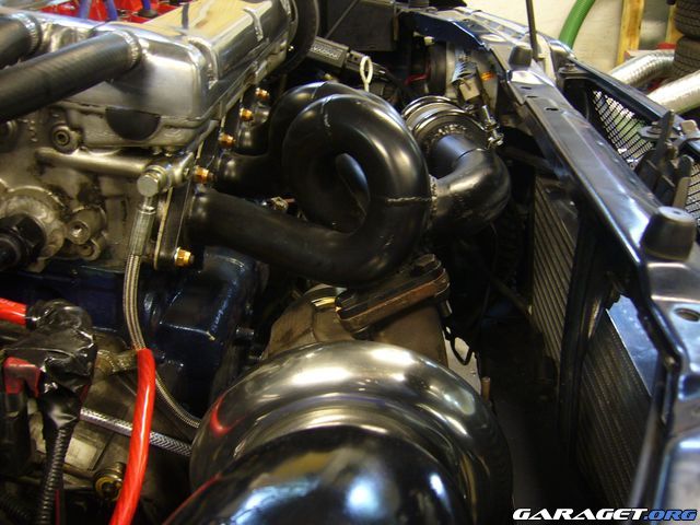

Turbon monteras på grenröret. Skruvade bort kompressorhuset för att underlätta monteringen på motorn
https://www1.garaget.org/gallery/archive/9498/397219_3phgfv.jpg

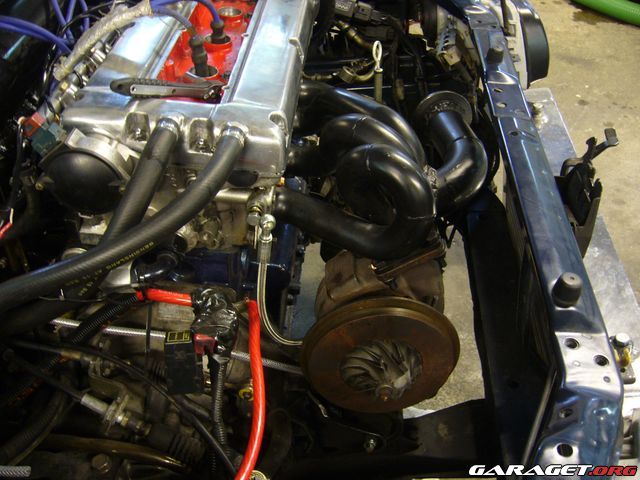

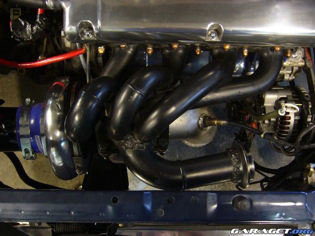

Grenröret monterat på motorn.
https://www1.garaget.org/gallery/archive/9498/397221_q4t02i.jpg
https://www1.garaget.org/gallery/archive/9498/397222_j94din.jpg

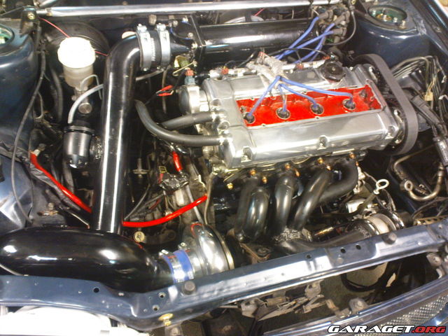

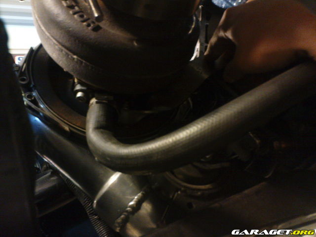

Sen var det dags för tryckrör och luftfilterrör att komma på plats
https://www1.garaget.org/gallery/archive/9498/397223_4aibzh.jpg
Luftfiltret hamnade där nere
https://www1.garaget.org/gallery/archive/9498/397224_4ixizp.jpg

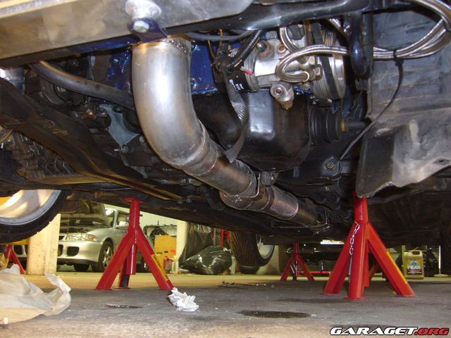

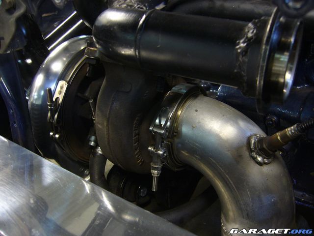

Sen kom downpipe och resten av avgassystemet på plats.
https://www1.garaget.org/gallery/archive/9498/397225_nai9up.jpg
https://www1.garaget.org/gallery/archive/9498/397226_mbujge.jpg
https://www1.garaget.org/gallery/archive/9498/397228_fwbbbt.jpg

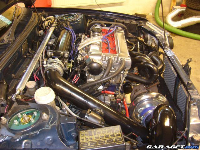

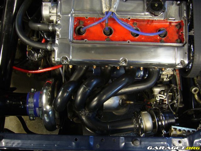

Sen var det dags för wg'n att monteras
https://www1.garaget.org/gallery/archive/9498/397233_0f9uqo.jpg
Här ser man anledningen till varför kylaren numer sitter i bagaget smile
https://www1.garaget.org/gallery/archive/9498/397236_vv5d4e.jpg

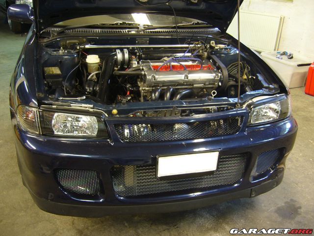

Fonten monterad och ic sprayen inkopplad igen
https://www1.garaget.org/gallery/archive/9498/397237_pir24j.jpg
Det var väl det lilla för idag. Återstår att justera till wg röret, bygga ett stag till turbon och lite småplock... Sen kan vi ut och mappa förhoppningsvis smile

Noterade precis att på närbilden snett framifrån på turbo och avgassystem sitter två av v-bandsklämmorna åt ett håll och den tredje åt ett annat håll, så får det ju inte se ut big_smile Hur kunde jag missa det...

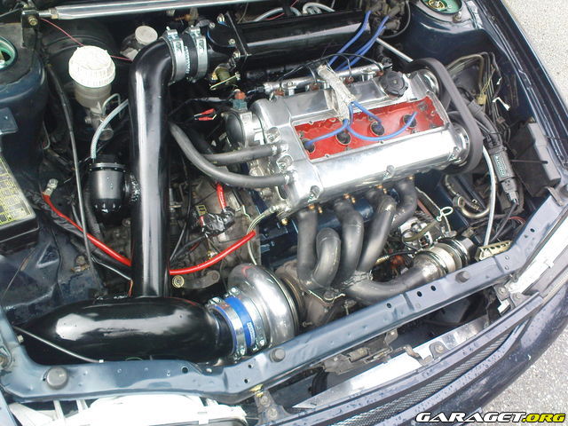

uppdatering igen då!
https://www1.garaget.org/gallery/archive/1205/398443_a6ii2f.jpg
drog bort spridar raden och körde upp olje trycket.
jag luftade vatten sysstemet och små pillade lite med avgassystemet.. ska finjusteras en del hmm
provstartade.. den funkar med stora turbon big_smile
https://www1.garaget.org/gallery/archive/1205/398444_253vgr.jpg

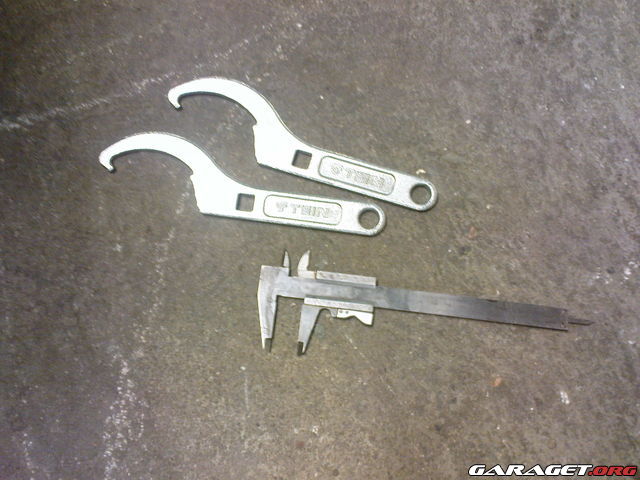

justerade även coilisarna lite gran. nu börjar den bli lite lägre men ändå få mer fjädringsväg.
https://www1.garaget.org/gallery/archive/1205/398445_pixvp7.jpg

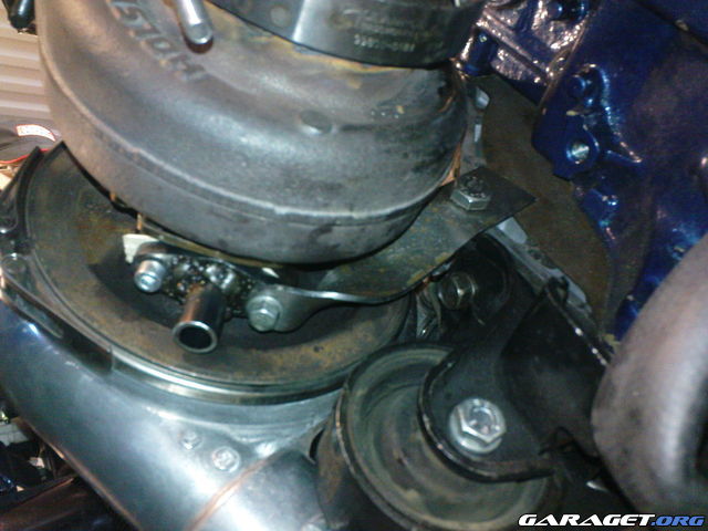

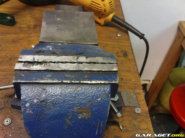

uppdatering igen då.
https://www1.garaget.org/gallery/archive/1205/398882_69e45p.jpg

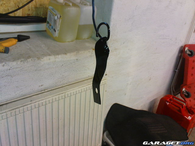

ett stag till snurran för avlastning är ju inte så dumt.
https://www1.garaget.org/gallery/archive/1205/398884_mg1uxc.jpg
några timmar senare. suck..
https://www1.garaget.org/gallery/archive/1205/398885_f50sv7.jpg
nylackad. blev ok. den är i 3mm för övrigt. borde försärkas mer men jag har ingen svets så det får duga till hösten.
https://www1.garaget.org/gallery/archive/1205/398890_r70pqz.jpg

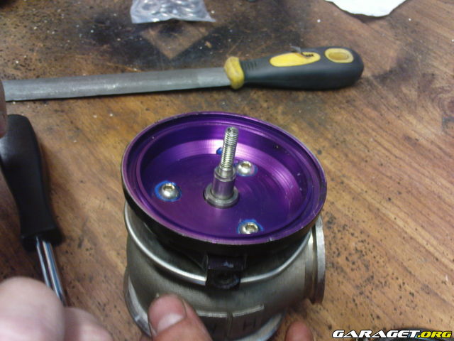

synns inte så väl men vi slipade av en bricka för att justera ett stag i wg:n.
https://www1.garaget.org/gallery/archive/1205/398892_0aiatq.jpg
längst upp på axeln så sitter brickan som alltså ska göra så att wg:n stänger ordentligt.
bilen startade fint och lät ok men tyvär så läcker wg:n trotts inslipning så grenröret ska bort och wg:n skall slipas in bättre. sen så läcker olje returen i svetsen vilket kanske inte är så konstigt med tanke på hur den ser ut. jag var ju rädd för att flänsen skulle slå sig när jag svetsade så jag fegade.. för mycket tyvär. för den är ju inte genombränd.

ikväll så skruvade vi isär grenrör osv.
vi har försökt slipa in wg:n men misslyckats.
första gången den slipades in så pajjade axeln i den vilket fortfarande satte sina spår.
när den slipas in så rör nog axeln på sig i sid led och sen när vi försöker läcktesta wg:n så är den inte tät för fem öre.

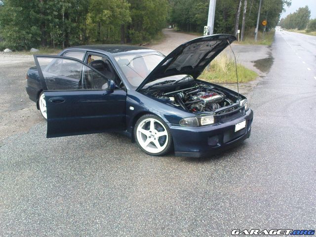

19 juli 2008
#677
angående jobb tillatt börja med då så kör jag biltransport-lastbil för tillfället. men skall byta till att köra dragbil mellan norge och sverige i princip.
läckaget är nu under kontroll. mattias har hjälpt mig hela dagen att grejja så nu börjar det bli ordning. bilen är nu mappad tilll grundtryck 1.2 bar 7500rpm. den klarar tyvär inte mer med det nuvarande tändsysstemet. men mer kommer. sen saknar den fortfarande lite funktioner som launch kontroll osv. för övrigt så har jag lite små detaljer att inhandla/ fixa. kopplingen skall justeras. just nu går det inte att slå i växlarna vilket jag hoppas går med justerad koppling. och sen så behöver jag byta spridartätningar då vi tror deras dåliga kondition gör att biulen inte går helt bra vid låglast.
https://www1.garaget.org/gallery/archive/1205/405544_zoquig.jpg
evo på grönbete big_smile
Mvh Mats

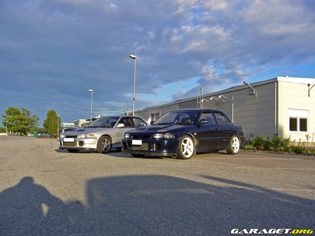

Mini Evoträff smile
https://www1.garaget.org/gallery/archive/9498/405997_e8m9pa.jpg
https://www1.garaget.org/gallery/archive/9498/405999_p4686n.jpg
Fy fan vad härligt att bilen äntligen är ute och rullar!
