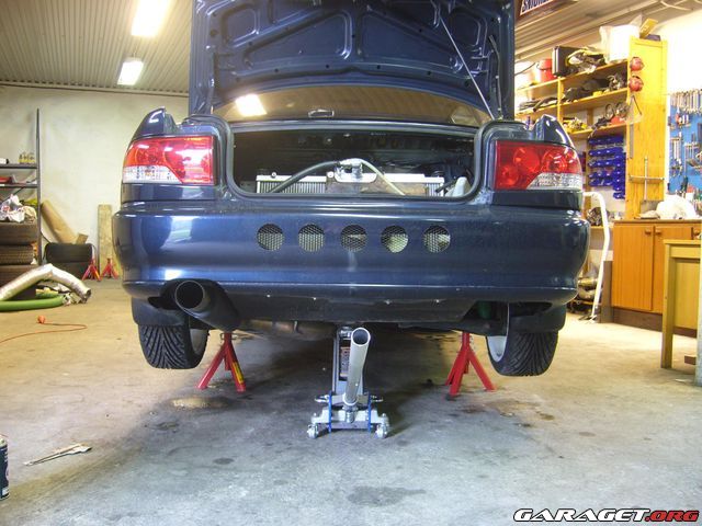

så nu har jag varit i garaget igen då..
har tittat lite under att det ser ok ut och små pillat lite.. det finns ju en del kvar att göra som vanligt big_smile

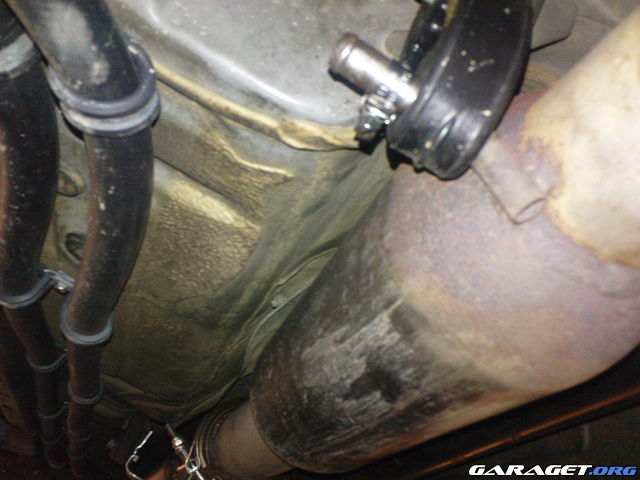

jag finjusterade mitt avgas ialla fall. det har lagt sig för mycket emot kardanen så nu satte jag en slangklämma på upphängningen så att det inte kan glida iväg.
https://www1.garaget.org/gallery/archive/1205/406551_c3zxja.jpg
lite snopet mycket vatten när jag skulle ut och köra.
https://www1.garaget.org/gallery/archive/1205/406546_554ten.jpg
så ser det ut med slangklämman. ljuddämparen ska finas till lite och sitta på besiktningarna bara.. det skall byggas om lite så att det blir 3.5" där istället.

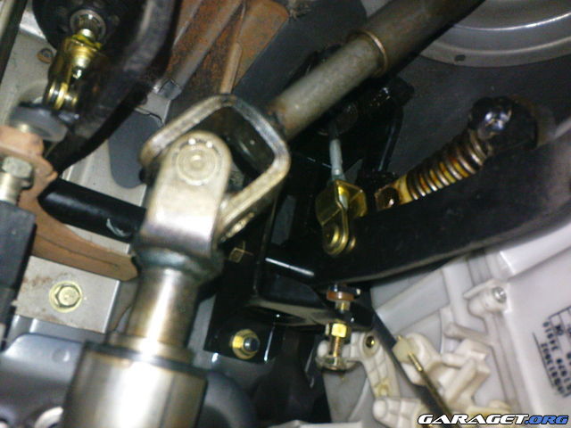

https://www1.garaget.org/gallery/archive/1205/409286_ny9wid.jpg

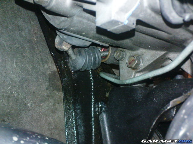

Justerade in kopplingen. här är en bild tagen vid pedalen.
jag kollade även läget under bilen igen.. det verkar som om den håller ihop. en ny klammer ska på en dammask vid en drivaxel. lite justering av coilisar i vanlig ordning igen vart det ju försåss.
sen så blev det ju provtur. kopplingen kändes mycket bättre. även om det kändes som om jag justerat för långt. synkringar till 2 och 4an är dock intye 100% bra längre tyvär. vi får se fall jag kan öva till fullgasväxlingar utan att byta dom. sen efter ett tag så kändes det som om någe gav upp i kopplingen.. min första tanke var ett rör eller huvudcylindern. men nej då det var en liten stång som sitter vid slavcylindern som gav upp. ett tecken på att jag justerat för mycket på kopplingen alltså big_smile enkel att byta så imorn har jag lite åkande att göra.. Flanders har nämligen sånna liggandes!
https://www1.garaget.org/gallery/archive/1205/409299_kl8v9j.jpg
jo den var ju rak från början big_smile klantigt gjort men skönt att det inte vart värre!

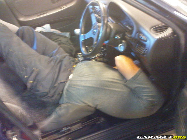

Tjockisen på bilden justerar om kopplingen så att det ska bli rätt igen big_smile

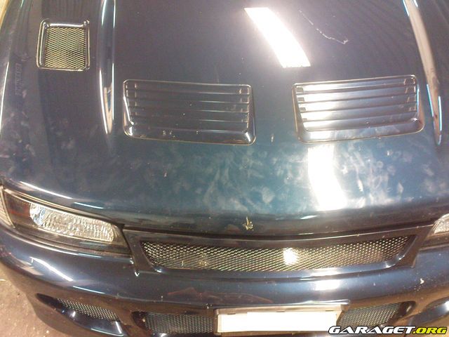

Okej bilen var ju inte helt nytvättad.. men va fan.. garage grannen hade flyttat på bilen med flottiga fingrar.. och det var ju inte bara huven som såg så illa ut sad

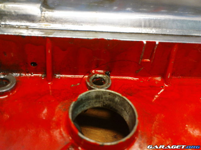

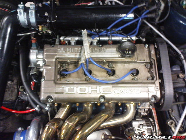

Gamla ventilkåpan.. det finns gummi bussningar till skruvarna.. men jag fick för mig att dom inte skulle behövas eftersom den ändå inte läcker där.. numera så har jag väl insett att dom sitter där för att jämna ut trycket.
https://www1.garaget.org/gallery/archive/1205/411961_7dilfr.jpg
nästa ventilkåpa på.. en tillfällig lössning tills jag fått en annan svetsad för rätt vevhusventilation.

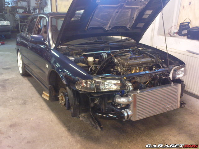

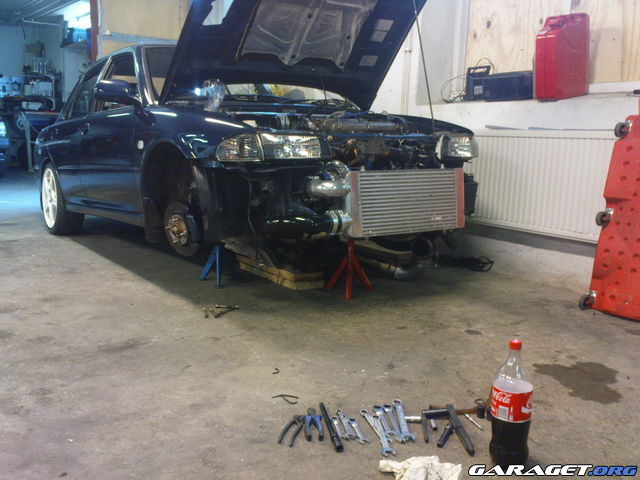

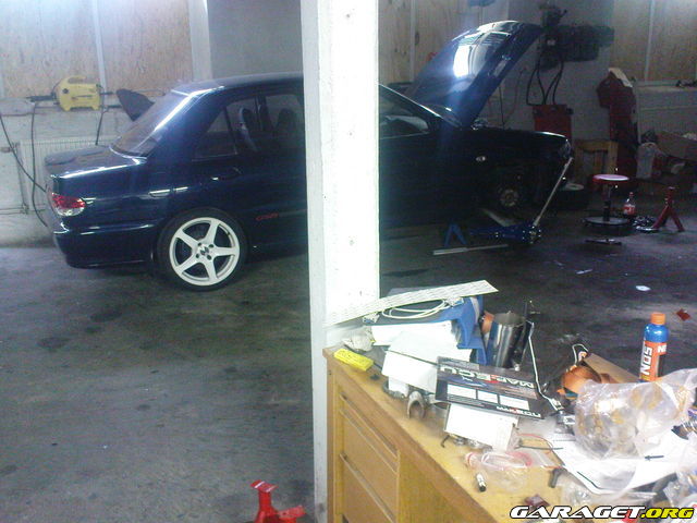

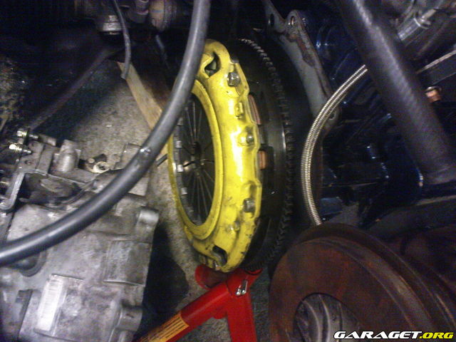

uppdatering igen då.

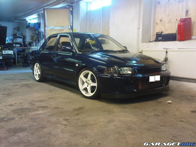

https://www1.garaget.org/gallery/archive/1205/412682_dwqrus.jpg
inparkerad lite fint i garaget..
https://www1.garaget.org/gallery/archive/1205/412684_87lf1s.jpg
så börjas det.
https://www1.garaget.org/gallery/archive/1205/412685_r24hrs.jpg
jaja det ser ut att gå fort.. men fan vad tid det tog big_smile

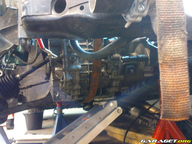

https://www1.garaget.org/gallery/archive/1205/412686_jf4hjc.jpg
ett steg i taget mot att få ner lådan.
https://www1.garaget.org/gallery/archive/1205/412689_w4u4in.jpg
https://www1.garaget.org/gallery/archive/1205/412690_hg4fy5.jpg

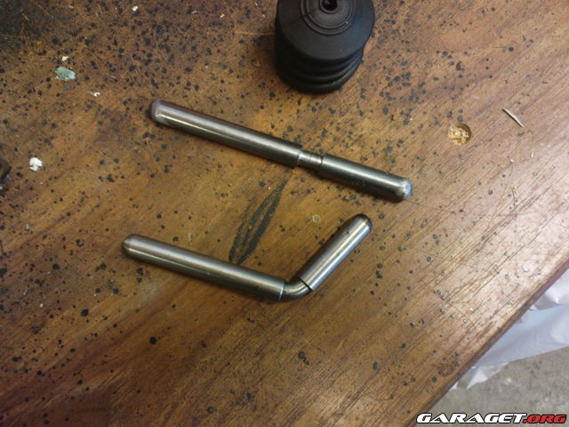

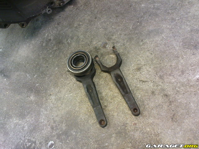

vi trodde ju att detta var problemet.. hade ju uppenbarligen fel.. här ligger två gafflar i bredd och den som är närmst är garanterat rak!
https://www1.garaget.org/gallery/archive/1205/412694_tsh70v.jpg
ingen sprickbildning eller liknande.. nog var den hel allt.
https://www1.garaget.org/gallery/archive/1205/412697_jzwuzy.jpg
då var det bara att gräva längre.. jag tycker ju at fjädrarna ser lite väl raka ut men men..
https://www1.garaget.org/gallery/archive/1205/412702_efmh4o.jpg

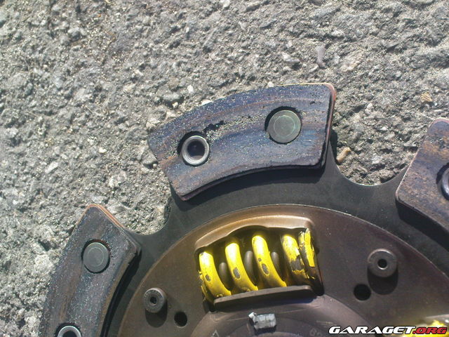

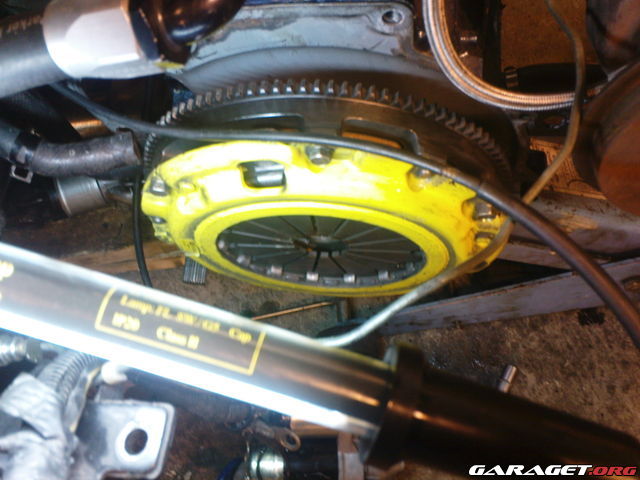

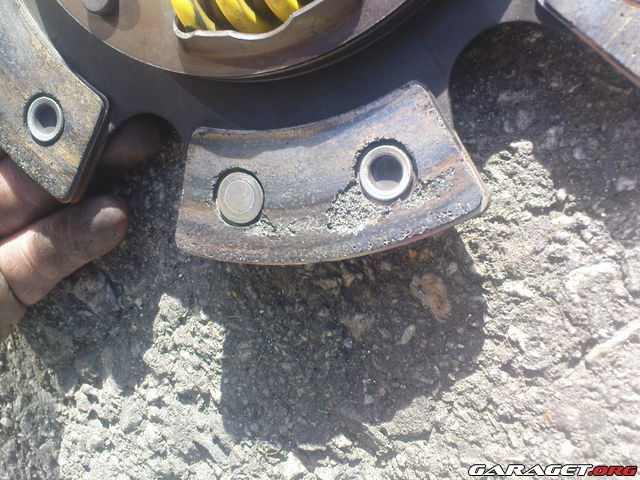

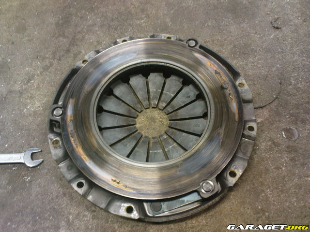

jag bände bort lammelen från svänghjulet.. den såg ju rätt sliten ut.. flera av puckarna mådde dåligt.
https://www1.garaget.org/gallery/archive/1205/412705_r3c6sp.jpg
den gick väl lite varm och fastnade.
https://www1.garaget.org/gallery/archive/1205/412708_gv7s3i.jpg
där sitter ju en halv lamell kvar.
https://www1.garaget.org/gallery/archive/1205/412711_j0ok5k.jpg
skam den som ger sig. tillbaks med samma lamell och hoppas att den hänger med denna sässongen ialla fall. imorn ska lådan upp gien är tanken.

Det ser ju ut som den har slitits såpass att fjädarna har tagit i?
Specialsvarv.se - Hårda bussningar till hårda bilar.
Galen!
723 Inlägg
27 juli 2008
#695
zajja skrev:
Hoppas kopplingen håller för dig, riktigt trevligt projekt!
det hoppas jag med!
nja jag reagerade över samma sak. men det är bara nån form av lacksläpp på fjädrarna. dom har inte skrapat alls. lammelen är ca 9mm grov mot ca 9.1 från början så den är inte allt för sliten.

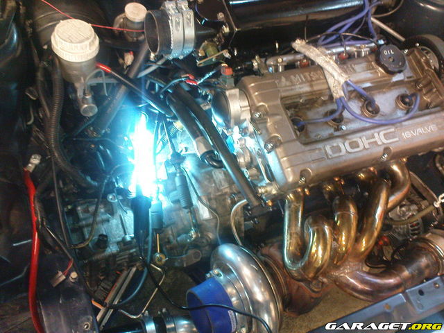

https://www1.garaget.org/gallery/archive/1205/413315_in4689.jpg
så skulle lådan upp igen.
https://www1.garaget.org/gallery/archive/1205/413321_zif67n.jpg

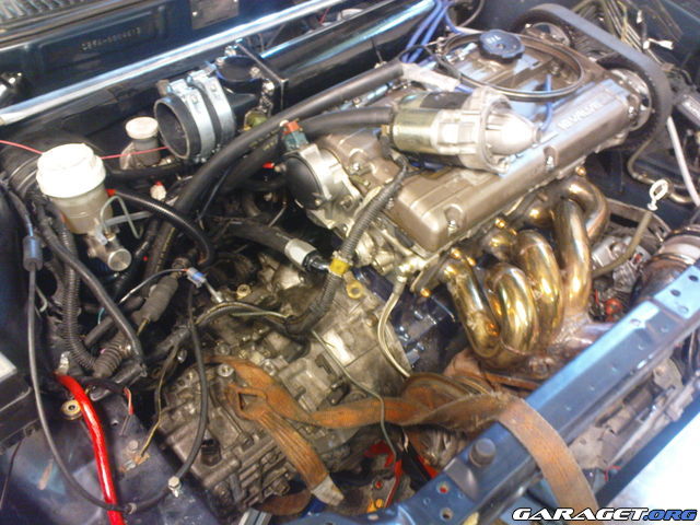

tänk att det alltid är svårare att montera tillbaks grejjerna än att ta bort dom. vi plockade bort grenröret för att få dit lådan! tur att björnen var med så att det fanns lite lyftkraft big_smile
https://www1.garaget.org/gallery/archive/1205/413326_l1lhme.jpg
till slut så satt den där.
https://www1.garaget.org/gallery/archive/1205/413330_qe70z6.jpg

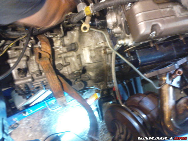

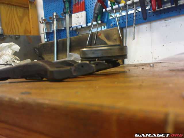

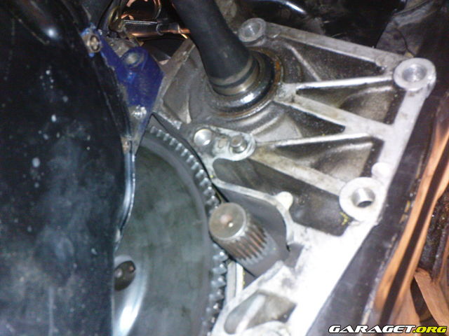

tog en bild under också.. här sitter axeln som går till vinkelväxeln. och för att få bort den så måste ju givet avgassysstemet ner.. så det skall tillbaks igen.
https://www1.garaget.org/gallery/archive/1205/413337_x56err.jpg

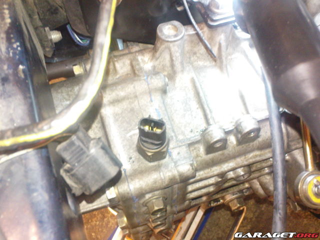

efter att ha knäckt backljus kontakten lite så tog vi bort den vid monteringen. ett klassiskt fel på evosarna big_smile
https://www1.garaget.org/gallery/archive/1205/413343_y797tk.jpg
vxl länkage startmotor osv börjar falla på plats.
https://www1.garaget.org/gallery/archive/1205/413347_ukih47.jpg
någonstans så måste man ju ge upp. inte så jätte mycket kvar nu men att hinna till mantorp är ju rätt kört. godnatt då evon.
