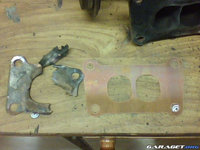

Var ut och meckade ner turbon nu ikväll då griffin klagat på läckage...
Ny packning vs den gamla. Undrar om det kan vara där felet ligger... Hmm

oj den packningen var inte dåligt sargad, hoppas problemet försvinner när ni byter ut den . vilket det antagligen gör ;P

Hehe, vi vet ju vad det beror på också. Blir bara turbon planad så ska det nog bli riktigt bra smile

Nja problemet kommer att komma tillbaks så länge vi inte planar turboflänsen. Tills dess lär vi fortsätta skjuta den packningen smile

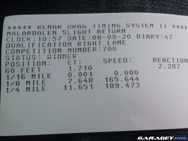

Uppdatering igen då.
ikväll så har youask mappat den.. efter att vi tätat hela luft sysstemet och kekke bytte packningen till turbon så laddar den lite mer än förut. för säkerhets skull så skruvade vi upp den lite till. numera 2.15 bar som mest. jag prövade känna lite på den och den kändes fint tills jag sköt bort ett tryckrör igen. inget allvarligt men det ska fortfarande vara fixat om 2.5 timme när bilen ska till eskilstuna.
jag satsar på en låg elva imorn. det finns effekt så långt ialla fall just nu!

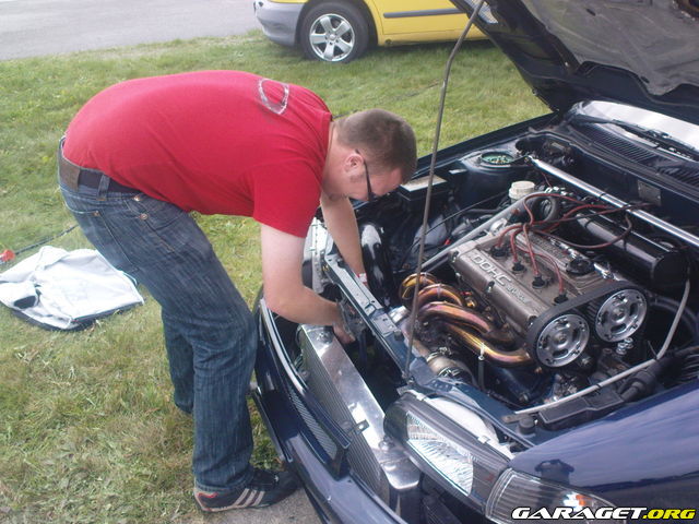

Uppdatering då!
https://www1.garaget.org/gallery/archive/1205/465536_9748fw.jpg
en allt för vanlig syn idag. jag och björn skruvade tryckör flera gånger. motorns upphängning börjar bli sliten och resultatet är att tryckrören glider ur slangarna när jag våldar!
https://www1.garaget.org/gallery/archive/1205/465543_c0rn7v.jpg
bättre än så blev det inte. jag fick inte i tvåan och när det var dags för femman så sket de sig också. kunde nog klara mig på fyran i mål.
imorn kör vi igen. jag ska pröva starta på tvåan då eftersom den inte går att få i på vettigt sett längre. sen så hoppas jag på att gå i mål på fyran! en låg elva borde gå fint även med linglong däck. Mattias R däck ligger och väntar om jag vill använda dom!
