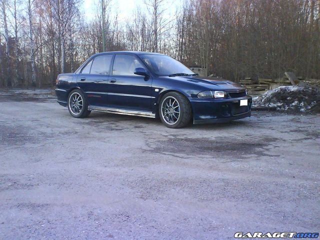

en liten uppdatering igen då!
https://www1.garaget.org/gallery/archive/1205/610572_1rwubx.jpg
Nöjd förutom att den lutar för mycket framåt.
https://www1.garaget.org/gallery/archive/1205/610578_ghu6x9.jpg
https://www1.garaget.org/gallery/archive/1205/610573_wffzhq.jpg
https://www1.garaget.org/gallery/archive/1205/610576_p53ag3.jpg
https://www1.garaget.org/gallery/archive/1205/610579_ajzv0f.jpg

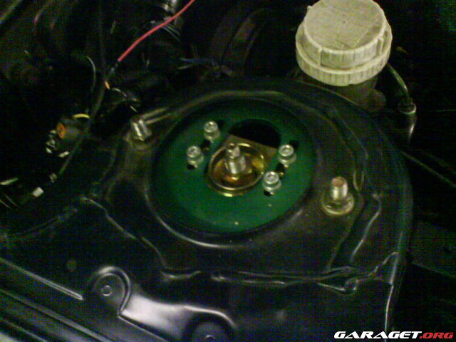

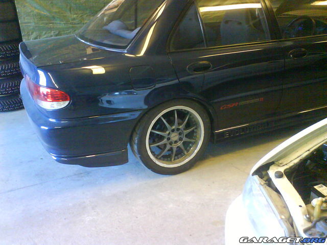

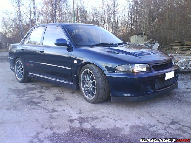

efter att ha justerat coilisarna lite så blev de så här smile
https://www1.garaget.org/gallery/archive/1205/610582_hwchdd.jpg

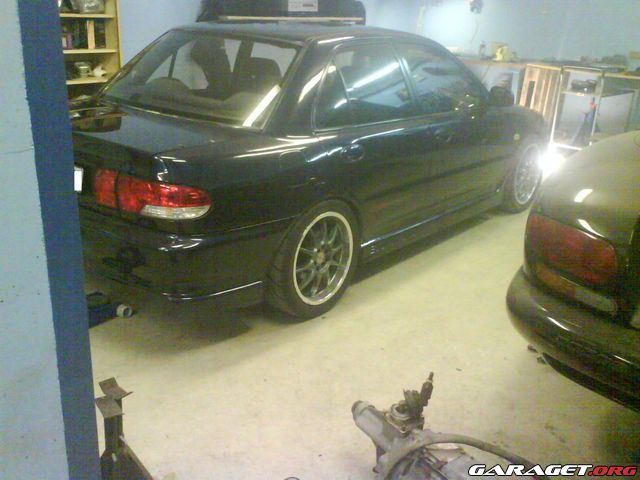

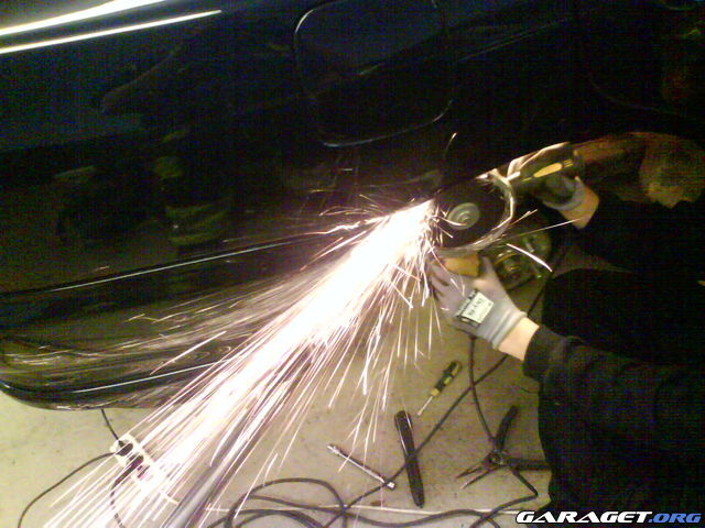

efter att jag konstaterat att den skrapade en del bak så fick de bli lite justering av skärmkanterna bak big_smile

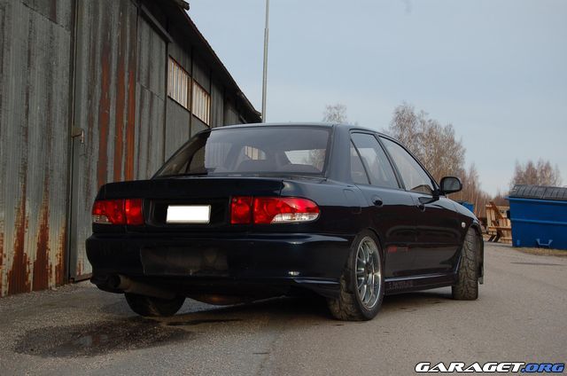

https://www1.garaget.org/gallery/archive/1205/611486_nl9icx.jpg
hittils så tror jag inte de är nån som tackat nej till att kapa i min bil big_smile här är de youask som leker lite big_smile
https://www1.garaget.org/gallery/archive/1205/611487_cl3yqa.jpg

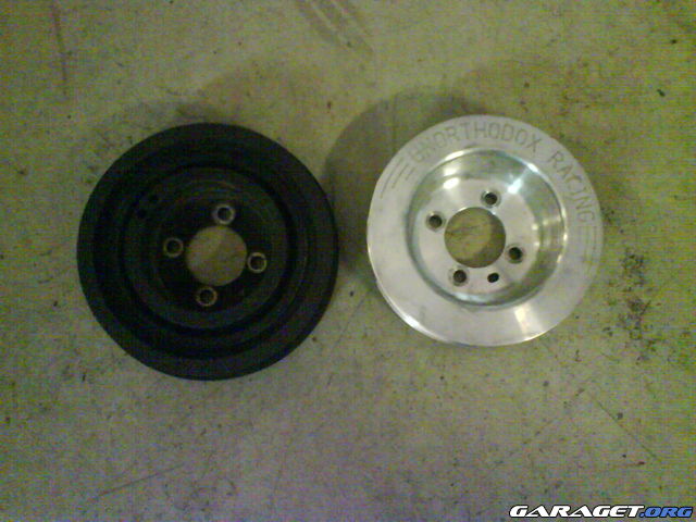

sen var de ju de där med att nolla tändningen.. mit ortodox racing remhjul är snyggt och praktist.. men de går ju inge vidare att skjuta tändningen på de eftersom de är silver.. så för att nolla så bytte vi multiremshjulet lite snabbt för att sen byta tillbaks big_smile
För övrgit så la jag ner en bra stund på att montera i mitt nya vatten rör.. numera så har jag värme i bilen och dessstutom så har jag både org vattentempmätare och plx mätaren.. förut så hade vi bara sprutets tempmätare att gå efter.
sen prövade vi åka en liten tur med bilen. Youasks behandling av skärmarna var inte dum för nu skrapar den inte längre smile
rätt skönt att kunna köra med bilen nu när den börjar funka som den ska!

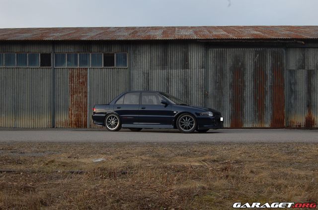

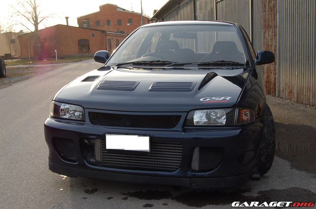

En Liten uppdatering igen då.
jag har ju som sagt varit ute och kört lite med bilen.. den misständer ju viss mängd men rullar ialla fall big_smile

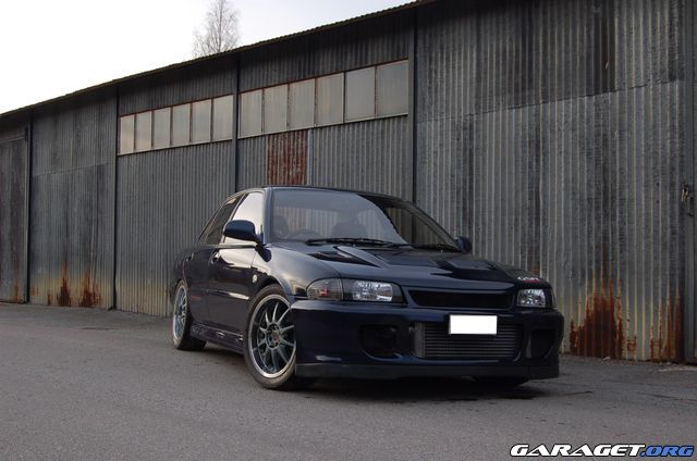

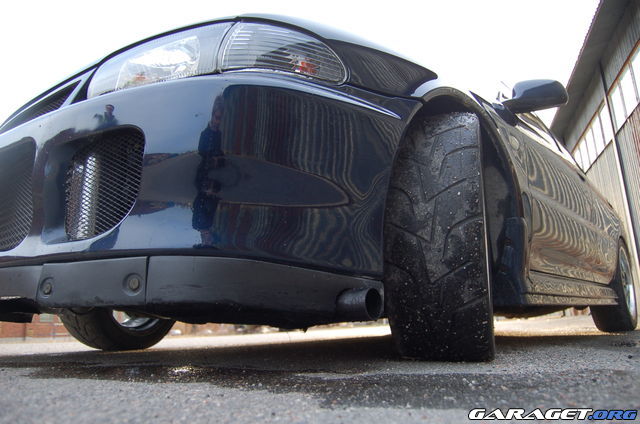

idag har Stroma tagit fram kameran och fotat evon lite! tackar för hjälpen wink
https://www1.garaget.org/gallery/archive/1205/612922_zqgsl7.jpg
https://www1.garaget.org/gallery/archive/1205/612930_ffq6rv.jpg
https://www1.garaget.org/gallery/archive/1205/612950_go9wfr.jpg
https://www1.garaget.org/archive/2/1205/16722/16722-1318491.jpg
https://www1.garaget.org/archive/2/1205/16722/16722-1318511.jpg
https://www1.garaget.org/gallery/archive/1205/612957_92u36o.jpg
https://www1.garaget.org/gallery/archive/1205/612959_zwsmc3.jpg
https://www1.garaget.org/gallery/archive/1205/612961_wwqh8z.jpg
https://www1.garaget.org/gallery/archive/1205/612964_pslfsb.jpg
https://www1.garaget.org/gallery/archive/1205/612967_q8nr59.jpg
https://www1.garaget.org/gallery/archive/1205/612968_azws00.jpg
https://www1.garaget.org/gallery/archive/1205/612973_5lkgs9.jpg
jodå de vart mycke fler bilder men de här räcker nog big_smile
De var llt just nu Mvh Mats

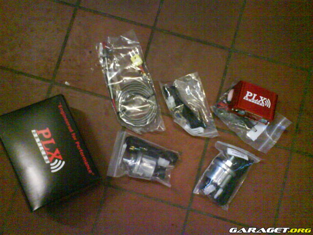

nu har dom sissta plxgrejjjerna kommit.. notera att de står i instruktionerna att trycksensorerna inte rekommenderas för bränsle. så nu får jag leta vidare. de är en vanlig vdo sensor så de borde gå att lösa smile

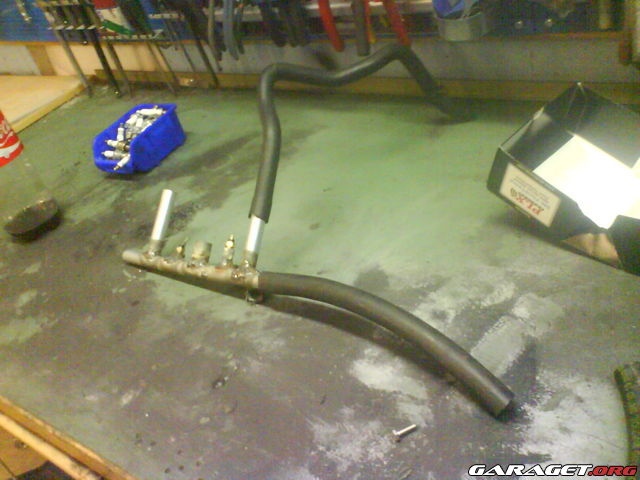

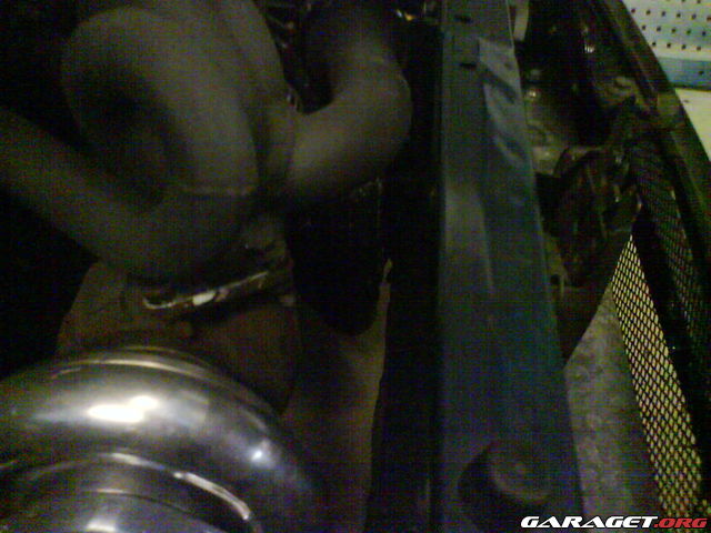

idag byggde jag om wg-röret.. de tog i balken framåt innan jag finslipade!

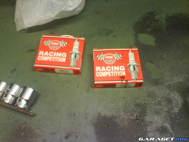

fått en leverans på tändstift också!

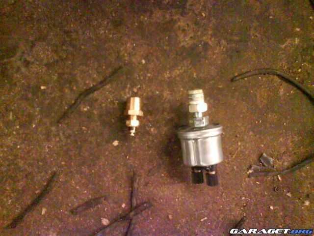

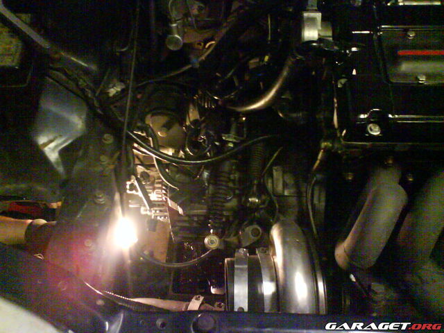

jag letade upp ett gammalt filterhus för att skruva bort döpluggarna där mätarsensorerna ska sitta. lite enklare än att ta dom på bilen direkt ju smile

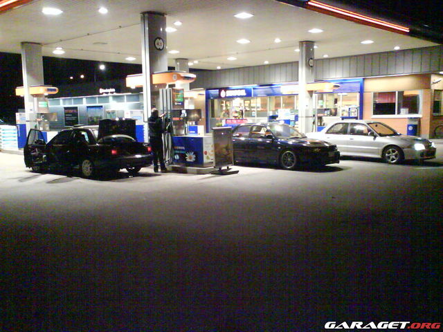

bensinmackar är ett ställe man besöker ofta när man har miljöbil big_smile
https://www1.garaget.org/gallery/archive/1205/617552_e504w8.jpg

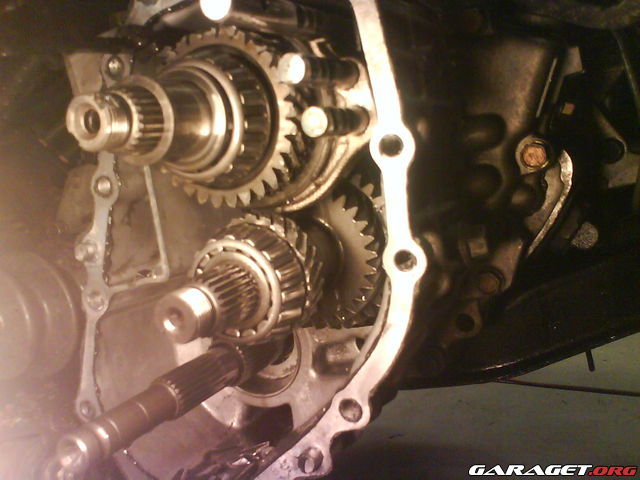

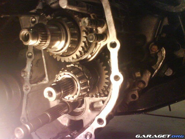

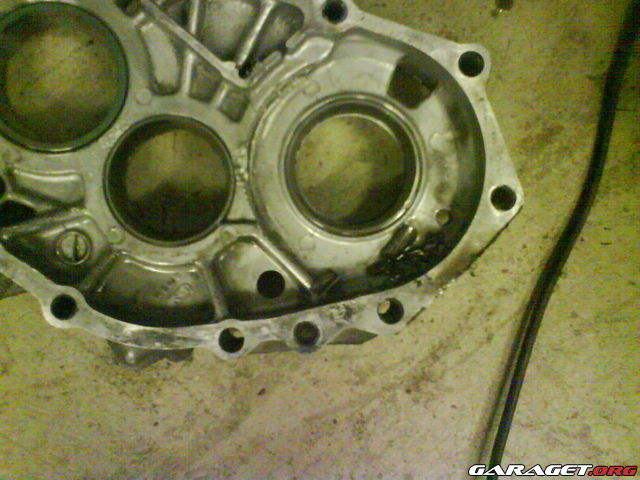

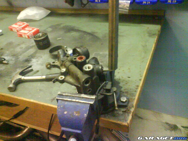

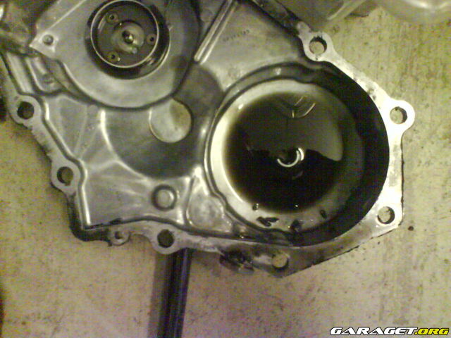

vid ett gaspådrag så rök lådan. redan här var jag rädd för att jag rensat fyrans drev och kanske mer.
https://www1.garaget.org/gallery/archive/1205/617553_my1qu9.jpg
in i garaget direkt!
https://www1.garaget.org/gallery/archive/1205/617554_z82o9a.jpg
hmm drevdelar big_smile
https://www1.garaget.org/gallery/archive/1205/617555_ovly8f.jpg
https://www1.garaget.org/gallery/archive/1205/617556_fbwhjl.jpg
hmm mer drevdelar big_smile
https://www1.garaget.org/gallery/archive/1205/617557_bstaog.jpg
bottenstocken har gett upp hoppet. förmodlegen så hade den sprickor inuti redan vid förra renoveringen. men sånt går ju inte att se med ögat.
https://www1.garaget.org/gallery/archive/1205/617558_4z6brd.jpg
https://www1.garaget.org/gallery/archive/1205/617559_mddm89.jpg
sålångt kom vi. imorn ska lådan ner!
så imorn har jag lådrivning, elkoppling och montering av sensorer samt kanske borde riva ner bakaxeln med. lite finns att göra. nu är frågan hur länge jag behöver vänta på delar. nya utväxlingen ska i. probelmet är att jag inte fått hem den fram än och de kan dröja om jag har otur.
men de frå ju framtiden utvisa!

Ska det rasa så ska det rasas med gas. Tråkigt det där, med ras på växellådan. Nu får du väl leta upp kraftigare saker.

nää men va faan då...
271 Inlägg
11 april 2009
#1059
Kraftigare saker är 50k ungefär så det lär inte hända.
296 Inlägg
11 april 2009
#1060
Ajdå, trist slut på kvällen. Känns som att det blivit lite tradition att skjuta lådor nu... Vad är planen för att få det att hålla bättre?
