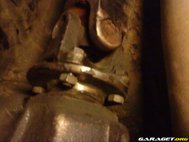

jag fick vibrationer i bilen. visade sig vara bultarna på kardan som tydligen inte ville sitta kvar..

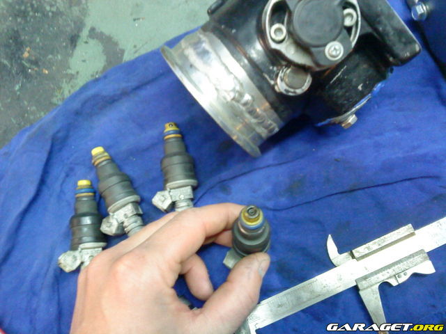

sen vart arfr:en konstig igen. bilen baktände och gick skitilla. de visade sig vara primära spridarraden som var igensatt. bara att göra rent och stoppa tillbaks dom.

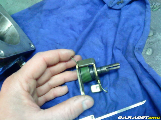

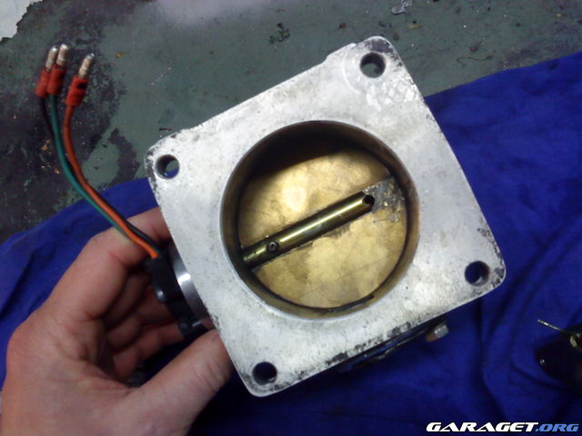

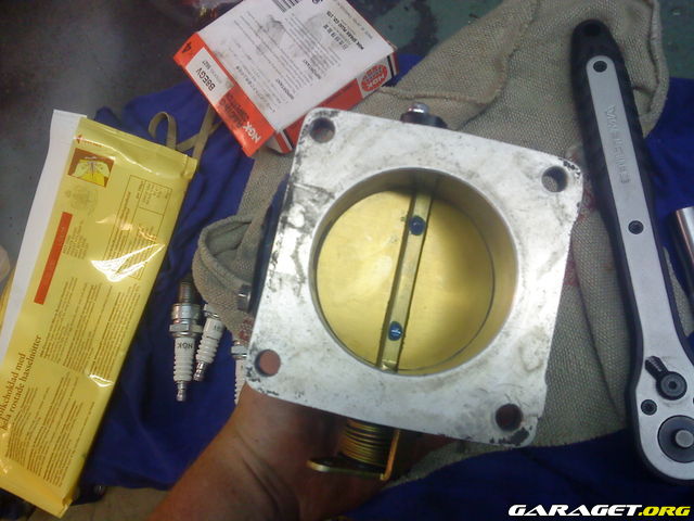

inatt började den gå illa. spjällhuset hade gett upp. motorn kompprovades och verkade inte tagit stryk.
https://www1.garaget.org/gallery/archive/1205/691299_a7eeqk.jpg

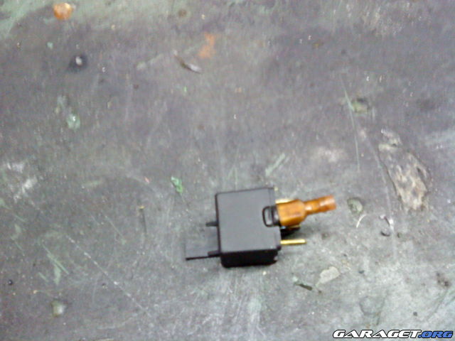

jag vart väldigt glad när jag hittade dessa i insuget smile
https://www1.garaget.org/gallery/archive/1205/691303_7hdr5z.jpg
sekundär-raden var inte alls lika kladdig men dom ska göras rent ialla fall.

bilen är ledsen och jag är trött. väntar på delar nu igen. nytt spjällhus är inte gratis eller snabbt att få hem men de kommer ialla fall. så fort de är hemma så ska den fan igång igen smile

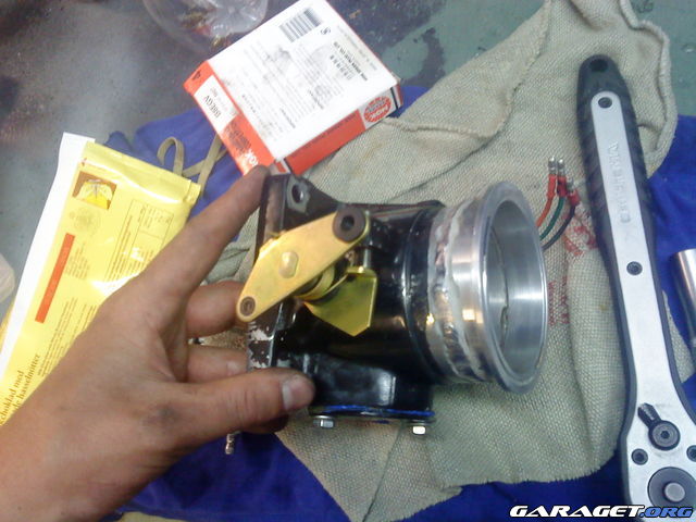

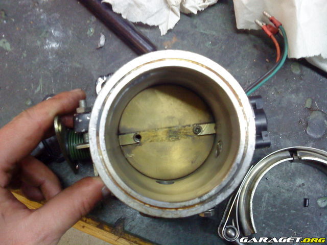

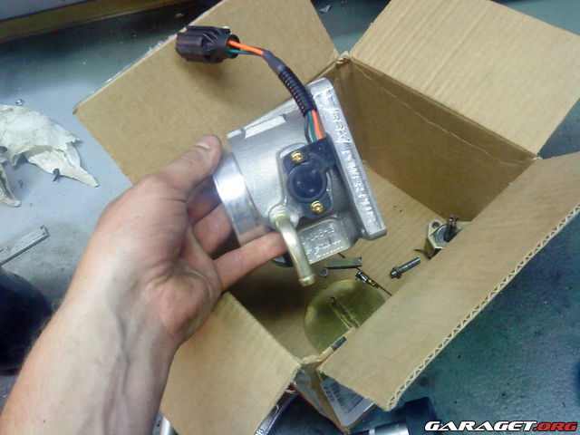

Igår kom ett nytt spjällhus.
Griffins hus var ju lite moddat med v-band klamma på så jag klurade lite och började flytta över axel och allt från det sprillans nya spjället till det gamla så det slapp fixas v-band på nya huset. Fick modda butterflyn lite för den skulle passa. Monterades i torsdags.
Sen snodde jag bilen för Griffin för lite check hur allt funkade och lite cup körning idag i en stad 10mil härifrån. Bilen funkade som innan så det var ju fint. Passade även på å fixa till mappen upp till 2.7bar big_smile

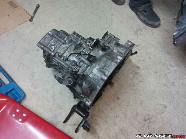

Första repan så försökte ja växla från 2:an till 3:an och det var som o växla in i en vägg, gick inte få i växeln. Jag lyckades iaf ta mig till SEMI final på och köra 1-2-4:an
Lite tråkigt för Griffin tänkte jag så drog ner till hans garage
https://www1.garaget.org/gallery/archive/42597/694636_0s4to5.jpg
59min senare med lite hjälp av Björnen å lyfta ner den
https://www1.garaget.org/gallery/archive/42597/694637_rrmtsu.jpg

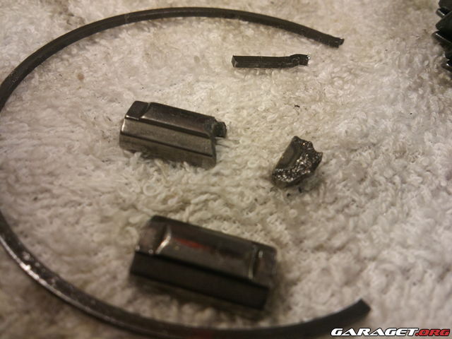

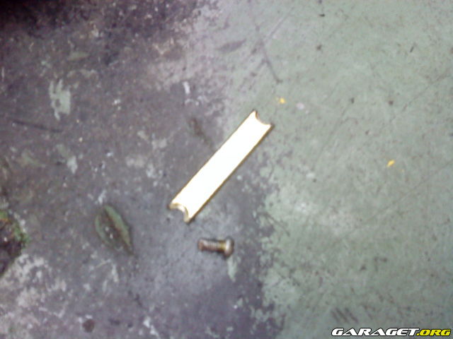

Ytterligare  20min senare var iaf felet konstaterat. Synknyckel som gått av och kilat sig i vägen för 3:an
https://www1.garaget.org/gallery/archive/42597/694638_q50gri.jpg

sådär nu har vi ett spjällhus igen.. de vart väl ganska dyra reservdelar.. men fuck it nu är de helt.

Nu är det väl iof ingen renovering smile
Men byte av en liten detalj. Jag har alltså lyckats knäcka delen när jag skulle ha i 3:an wink
Sen har förmodligen 3:ans synk dött efter detta då den legat mot drevet och slitits ut. Men det återstår och se

The broken part(s)

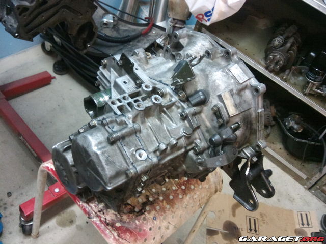

Lådan ihopmonterad igen
https://www1.garaget.org/gallery/archive/42597/695034_dzuoux.jpg

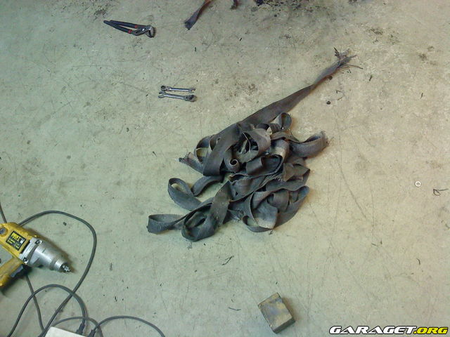

https://www1.garaget.org/gallery/archive/1205/697912_ltn97f.jpg
avgasbandaget hade gjort sitt.. fått några smällar och började se tråkigt ut..

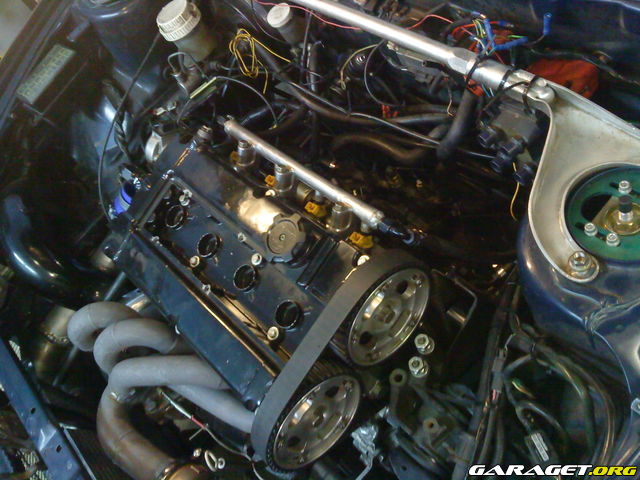

låda osv på plats. just nu lite tillfälligt så är den fwd och utan front. anledningen tilll de är att kammarna ska ställas in lite grand.. de låter olågiskt jag vet.. men de kommer visa sig varför inom en snar framtid.. för övrigt så måste kopplingen luftas.. försökte i någon timme själv med de blir inte bra så de ska fixas med:)

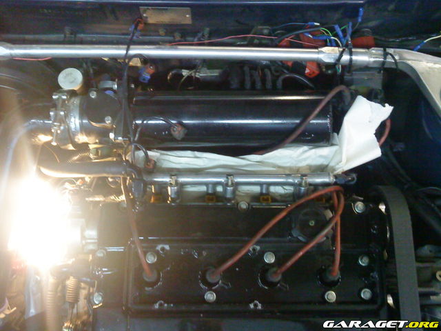

uppdatering igen då.
ny luftad koppling.. nytt rekord.. bilen höll i ca 15 min big_smile

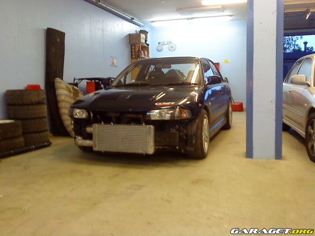

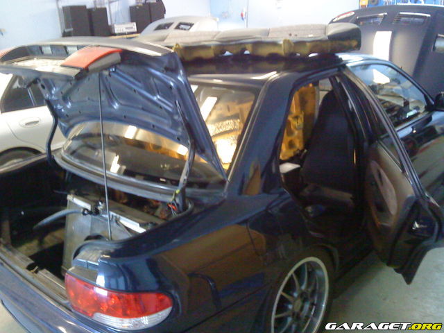

https://www1.garaget.org/gallery/archive/1205/698974_jl0yv9.jpg
jag försökte smälta in i mängden utan front.. funkade sådär big_smile körde tillbaks den själv till garaget idag.. orkade inte igår..
https://www1.garaget.org/gallery/archive/1205/698975_f3qy73.jpg

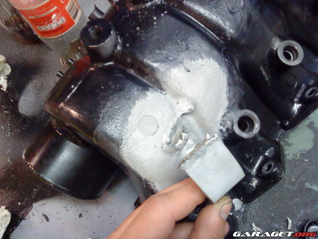

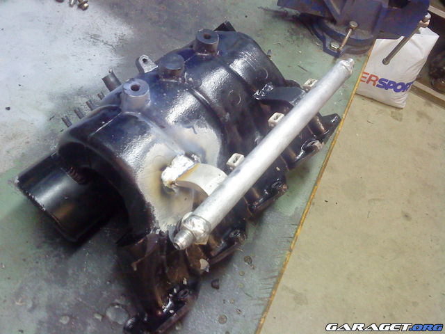

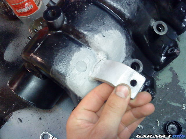

där är raset.. railen lossnade och etanoeln sprutade ut.. här är färgen redan bort tagen för att svetsas smile
https://www1.garaget.org/gallery/archive/1205/698976_5hlamh.jpg
ja vad kan man säga.. shit happens..
https://www1.garaget.org/gallery/archive/1205/698977_3s8cly.jpg
hel och fin igen smile

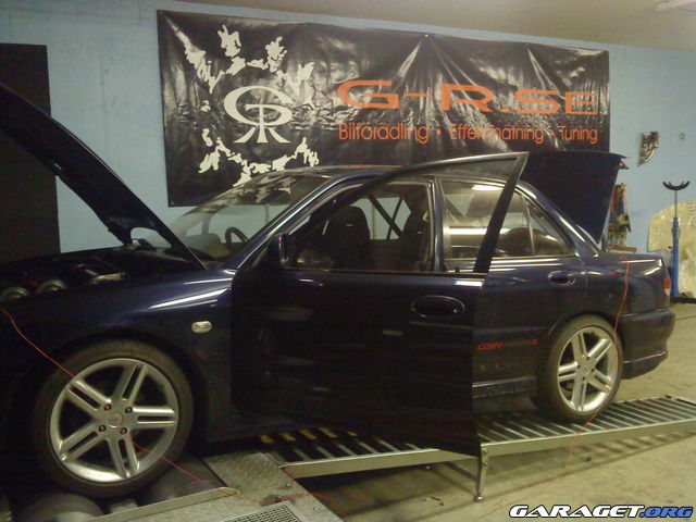

fwd av en annledning! här i bromsbänken!
https://www1.garaget.org/gallery/archive/1205/698979_a5pple.jpg
jag gick nervöst runt gabbi och Youask som jobbade hårt med att få ordning på allt! bilen höll!
https://www1.garaget.org/gallery/archive/1205/698980_u5jjfm.jpg
Stort tack till både gabbi och Youask som lagt ner en hel del jobbb ikväll!
nå effekten då..
vi ställde mest kammarna i bänken.. en effekt ökning på runt 50 hk kändes ju välidigt trevligt smile
den har ca 440 hk i motorn vid 1.6 bar men som mest laddar vi 2.7 bar!
imorn ska kardan dit och sen ksa vi ut på gata och kolla hur mappen funkar smile
