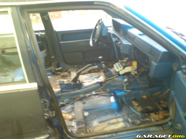

Rensade insidan på 745an lite. Rost? JA!
Montör
665 Inlägg
18 oktober 2007
(Kanske felpostad?)

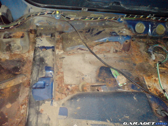

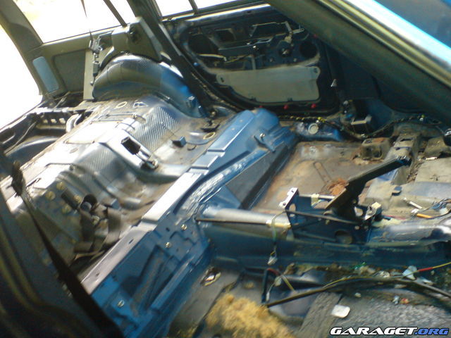

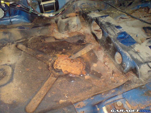

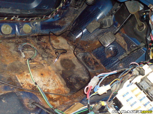

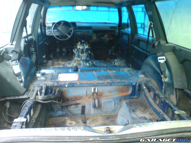

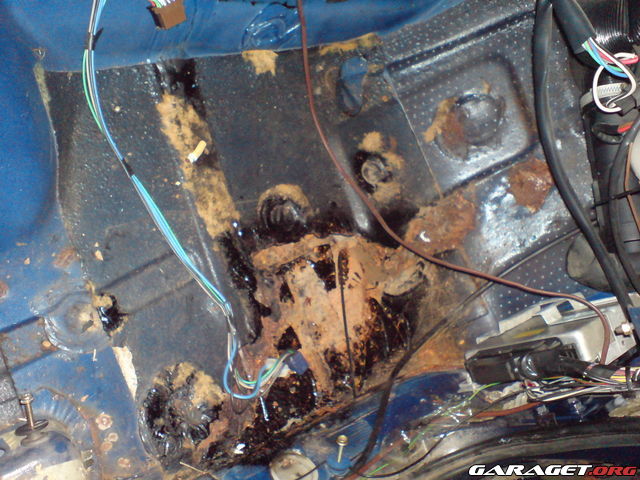

Inte någon vacker syn direkt. Och då kan jag tillägga att de grova rosthålen i golvet inte syns på bilderna smile
http://www.garaget.org/gallery/archive/20107/173093_mebfhw.jpg
http://www.garaget.org/gallery/archive/20107/173096_11n3xk.jpg
http://www.garaget.org/gallery/archive/20107/173097_hxlo5x.jpg
http://www.garaget.org/gallery/archive/20107/173098_ihz9ch.jpg
http://www.garaget.org/gallery/archive/20107/173099_tvvvno.jpg
http://www.garaget.org/gallery/archive/20107/173100_pp1w2e.jpg
http://www.garaget.org/gallery/archive/20107/173103_cq5b6s.jpg
Vad tycks? smile

Ojoj.. Det var inte vackert hmm

Uuuuu... Vad ska man göra åt detta ? Svinto? big_smile
Lycka till iaf!

Inte för att låta kritisk men vad hade du räknat med?

bara att hugga ismile alltid lika roligt med rost:)

Blästring låter som ett tidsbesparande åtgärd... klart man kan köra me stålborste med:P

stålborste och hammarlack wink sen löder du ihop hålet med en burk nagellack... [ironi]
ne men ser la inte så jätte kul ut, men inget som inte går att laga igen! big_smile

Jag hade skrotat och köpt en annan bil tongue
Nejfan, lite utmaning ska man ha smile
Stålborste på högvarvig borrmaskin, sen tvätta, på med hammarlack, slipa runtom, svetsa dit ny plåt där det behövs, och vips så är det lagat. smile ...... hoppas jag ^^
Ska börja svetsa osv nu till helgen tror jag.
och BMWKimmo: Jag hade räknat med precis det här. ljuddämpningsmattorna har legat i enda sen 87.. då blir det rost där. Svårt att undvika.
Sen finns det en jävla massa rost under bilen också men det ska fixas det med . smile

Det är ju några äckliga svarta tjocka mattor som ligger under vanliga tygmattorna i 740s också som suger åt sig vatten som fasen.. bäst att låta dom torka ur ordentligt ibland.

du ahde bannemig mer rost än mig. mycket mer rost. big_smilebig_smilebig_smile bara börja kapa och slipa big_smile

19 oktober 2007
Mm det var dem som orsakat detta. Förjävla dum konstruktion faktiskt.

såg inte skoj ut det där hehe. Hur ser balkar mm ut? Är dom risiga hade jag nog köpt en ny bil istället. Tyvär så är det ju främst rosten som knäcker dom där bilarna. Min gamla 745a va så rostig under satt jag inte kunde hissa den med domkraft, domkraften gick upp men bilen rörde sig inte tongue

Jag som alltid hört att man ska ha 740 för att dom inte rostar... Kanske är bäst att tänka om.. big_smile

Dom rostar nog lika mycket som många andra gamla bilar. Beror väl på hur man sköter dom. ska tillägga att jag köpte min 745 för 3000 spänn och tvättade inte på 2 år lol
Häftig färg vart det i alla fall mossgrön/beige/vit/rost

Jepp, sen kan ju ventilationsspjällen fram vid fötterna (en eller två beroende på motor)
läcka in vatten också.. likaså värmepaktet som kan droppa kylvätska rakt ned på mattorna.
På min blåa hade ju förargolvet fått lite stryk, men annars var det okej smile
http://upload.hacked.free-bsd.org/steifan/rost02.jpg
Där ser ni ju den 'äckliga' mattan också. lol
Vänster balk är skadad, men det löser jag. Fixade höger för ett par år sedan. smile
Är även 2-3st stora hål i golvet som skall fixas från undersidan..
Sköter man bilen rostar den inte så farligt. Denna är ruskigt ovårdad, väldigt sällan tvättad, körts året runt i alla väder på saltat underlag, mycket grusväg, sedan 1987, i närmare bestämt 38400mil... Så det är inte så konstigt detta faktiskt. Bilen är nog aldrig underredsbehandlad heller vad jag kan se. smile
Hehe ja precis. Det har säkert läckt in mängder med vatten där. Det är en B230F-bil så det sitter bara ett ventilationshål, givetvis då på förarsidan. Och det var ju som synes på bilderna där det var allra mest skadat. Har man en 740 ska man fan svetsa igen dem hålen och slänga de understa mattorna åt helvete big_smile
