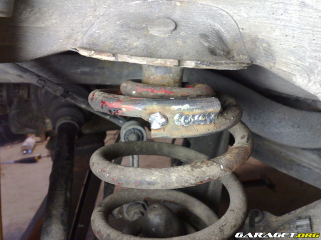

http://www.garaget.org/gallery/archive/36238/180092_grbxli.jpg
Åker helst på is =)

isakare skrev:
beemern skrev:
kolla blocket, företag där som säljer fjädrar för 1500kr och då är frakten inräknad, ja beställde där, helnöjd, och fjädrarna bak går inte kapa på e30 utan att svetsa nå fäste då fjädrarna gor ihop som i en liten ring för att sitta fast...
Allt går, bara man vill big_smile
http://www.garaget.org/gallery/archive/ … grbxli.jpg
Det där såg mindre bra ut tongue

FugitivE skrev:
isakare skrev:
Bryr mig inte om hur det ser ut, funktionen är viktigast, och det du såg på bilden funkar klockrent.
Den fastsvetsade knorren har inget med fjädringen att göra, utan bara för att hålla kvar fjädern.
Åker helst på is =)

isakare skrev:
FugitivE skrev:
Har man inte råd att köpa sänkningsfjädrar så why not smile
Man ska inte inte värma, eller börja kapa en fjäder egentligen, du förstör själva vitsen med fjädern, speciellt när du värmer då du förstör hela funktionen den har..
Skulle hellre köra orginalt på fjädrar jag vet håller än och göra något som kan brista?
Då du säger att det bara håller fast fjädern på sin plats.. men den kommer ju fortfarande fjädra, och då kan lika gärna svetsningen brista då den ska fjädra? men okej, inte min bil tongue
Men men, har man inte råd med endast fjädrar som går på över tusenlappen precis så varför inte.
Edit: Det där kommer aldrig gå igenom besiktningen heller så.
Senast redigerat av FugitivE (1 november 2007)

FugitivE skrev:
isakare skrev:
Till vintern när bilen ska besiktigas sitter det 1 dm högre fjädrar på så att isdäcken ska få plats smile
Givetvis kan svetsen lossna, men hitils har det funkat bra. Jag har flera andra fjädrar, men inga har passat så bra tillsammans med stötdämparna, men då dom var för höga blev detta lösningen akut inför en bankörning. Jag ska göra distanser ist så man slipper ha fjädrar med knorr, då blir utbudet av fjädrar mycket större.
Nä jag skulle aldrig svetsa ihop en fjäder (där det fjädrar) eller värma den lägre.
Jag är inte så korkad som du tror, men jag älskar att göra saker som folk säger "Det där går aldrig"
MVH Rikard.
Åker helst på is =)
