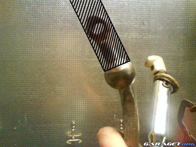

Så idag har jag hälsat på Matti & Richad på Scram och Fredrik på BSR,
Fick låna deras verkstad lite för att modda min växelspak.
Fredrik hade gjort det förr så det gick lätt och smidigt till.
Fick två växelspakar för att korta, Så här kommer lite bilder
& text på hur det går till.
Det som behövs:
1st Vxl spak
1st smalt don
1st hammare
1st tång
1st gassvetts
1st passande rörbit
1st slägga.
http://www.garaget.org/gallery/archive/45331/211682_jduwk6.jpg

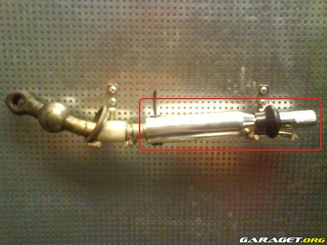

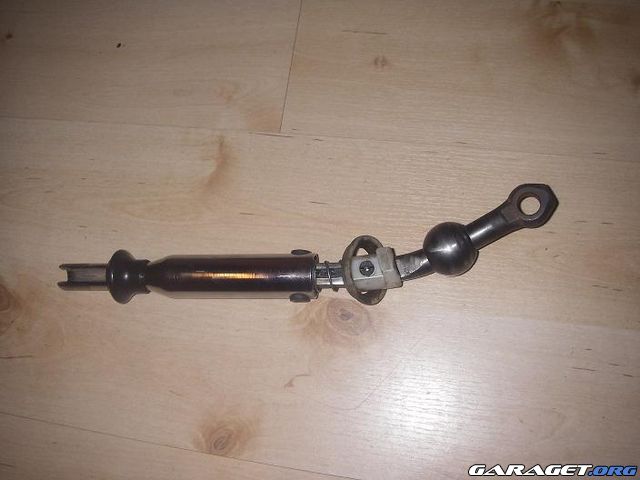

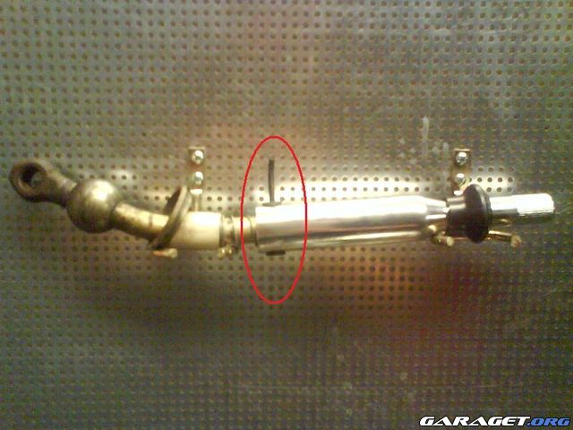

Slå ut splinten, Gummit ska sitta kvar.
http://www.garaget.org/gallery/archive/45331/211683_cvmqog.jpg
Ta tag i Chrom delen med ena handen och i kulan med den andra handen.
Dra tills Chromdelen lossnat, Kan vara trögt
http://www.garaget.org/gallery/archive/45331/211684_ci7jo1.jpg
http://www.garaget.org/gallery/archive/45331/211686_noavtg.jpg
http://www.garaget.org/gallery/archive/45331/211687_22ixh9.jpg

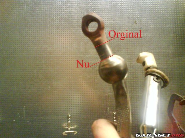

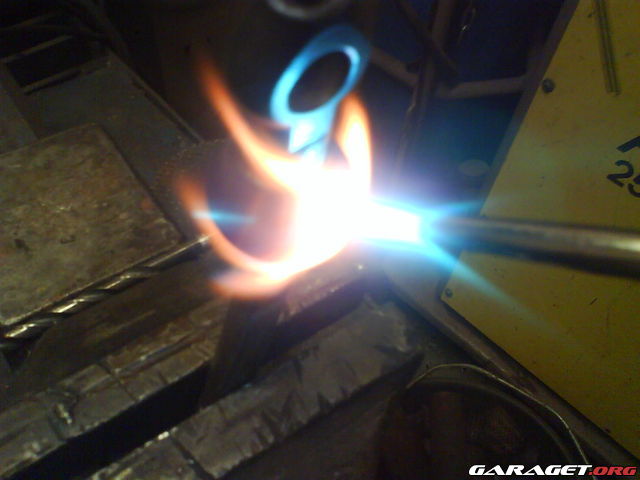

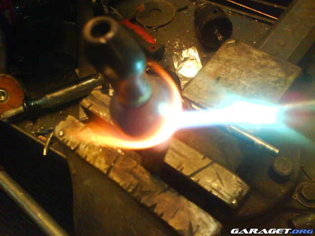

Ta Gassvetsen och glödga kulan, När kulan är i arbetstemperatur tar du din rörbit
och sätter över öglan så att den nuddar hela kulan, Sedan tar du släggan och slår
tills kulan är på önskat läge, Rekomenderat är som jag har gjort, Det är beprövat.
http://www.garaget.org/gallery/archive/45331/211755_5s4mj5.jpg
När kulan är i arbets temp tar ni och sätter över rör biten och hammrar till.

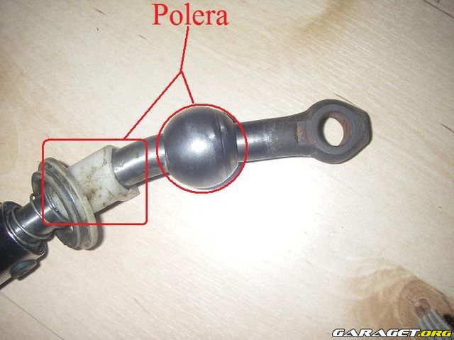

Sedan får man ta och polera upp de eventuella märken och jack som blivit,
För att backlåset ska falla ner i läge igen, Annars kan det fasstna i öppet läge.
Polera även upp kulan så den blir slät igen. OBS! Innan du monterat Chrom
stycket igen..
http://www.garaget.org/gallery/archive/45331/211690_4607nh.jpg
Montera tillbax plastringen och Chromstycket igen, Och pressa i splinten igen.
Klart!.
