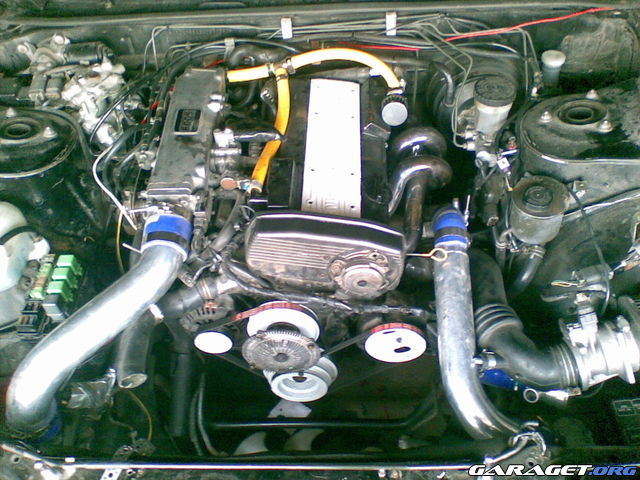

Liten uppdate!
På fredag har jag alla saker för o kunna byta pumpen så det blir mekhelg
Håller på och målar lite saker för o göra det snyggare i motorutrymmet! ska försöka fixa så mycket som möjligt innan pumpen monteras så har jag bara den o tänka på!
Ska även försöka få dit elfläkt och förlänga kylarslangarna då dom är lite för korta

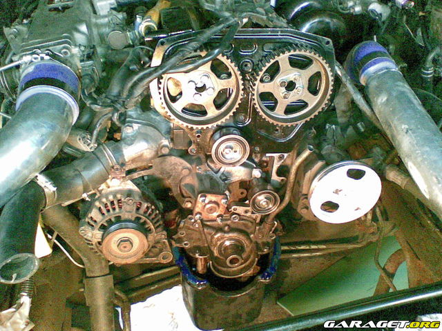

Nu har man slitit lite idag,
Pumpen är monterad och likså tråget. Gick skapligt o montera pumpen men fick ett måndagsexemplat av packningen på vevaxeln så fick bli och användra den gamla.
Så imorgon ska allt annat monteras,
se om man kan få kamremmen rätt så man kan testa om den bygger tryck.
Bara hoppas att allt funkar nu igen
Tycker nu kommenterar dåligt nu! släng in ett par ord ni som läser lol

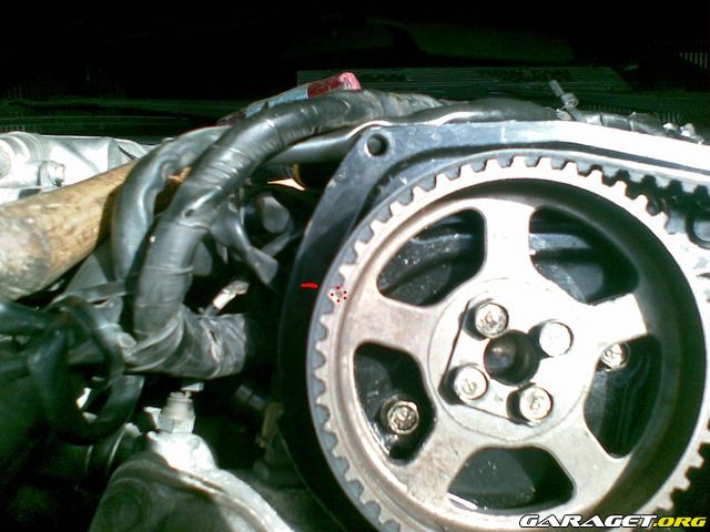

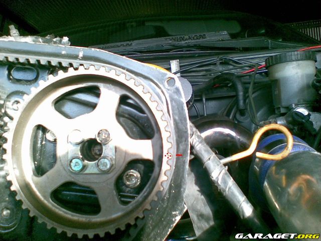

Nu har man dragit på kamremmen
Måste sitta rätt nu! annars vet i fan hur de ska sitta tongue
Så nu är det bara montera resten som är kvar och köpa olja sen o prova, se om det funkar
https://www1.garaget.org/gallery/archive/12203/304808_8emick.jpg
Insug
https://www1.garaget.org/gallery/archive/12203/304809_1lt2vb.jpg
Kamrem
https://www1.garaget.org/gallery/archive/12203/304811_rwh1hu.jpg
Vevaxel
Ni 200 experter Ser det bra ut?
Senast redigerat av mickius (5 april 2008)
Ollikkala Racing
1 725 Inlägg
5 april 2008
#1093
Ser bra ut med kamremmen men för säkerhetsskull dra runt veven ett antal varv och kolla så att märkningarna fortfarande är rätt efter det, isf är det bara o åk wink .

Du har original kammarna i? Alltså inte två avgaskammar?
(Med tanke på att ställa kammen en nock fel)
För original kammar så ser det toppenbra ut.
4 670 Inlägg
6 april 2008
#1095
Jo jag har orginalkammarna i så
har ju testat o dra runt motorn 2 varv o det gick så lätt så!

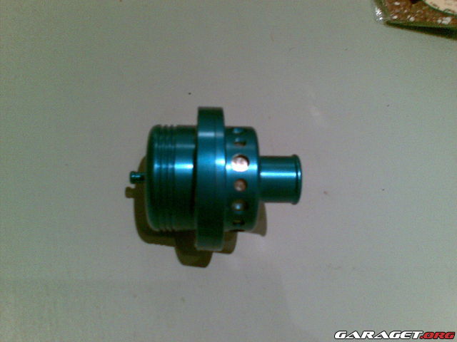

Går lite trögt på bilfronten just nu väntar på en 25 raders oljekyl med termostat + att ny olja o filter ska införskaffas
Tänkte att jag väntar med oljan tills oljekylen kommit så moterar jag klart allt på samma gång
men har varit på speedart och hämtat en ny dump till bilen!
Tack Speedart!
Håller även på o målar lite annat på bilen medans jag väntar på sakerna,
Ska väl även någon dag börja bygga scoop på huven men får se när det hinns med
https://www1.garaget.org/gallery/archive/12203/310961_2ktpx2.jpg
Dumpen ifrån Speedart
https://www1.garaget.org/gallery/archive/12203/310962_54vu1u.jpg
Kommer bli ca 2 lager färg till på den bara lagt 1 lager där

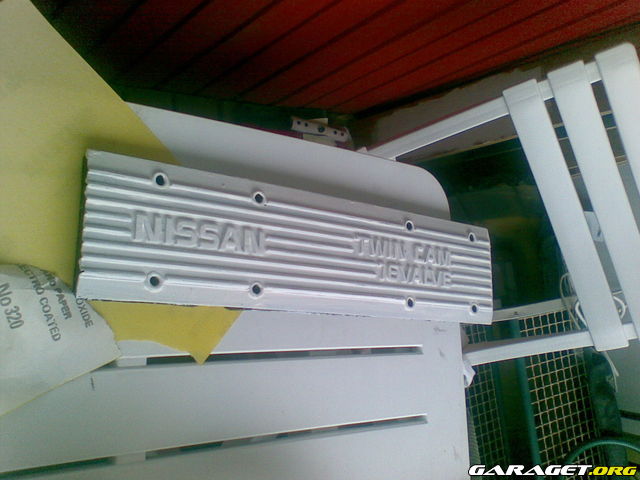

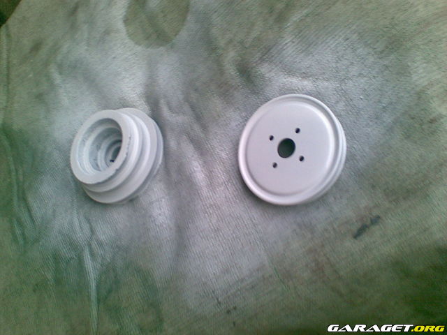

Har testat o montera lite målade saker
tycker det blev rätt bra så kamremskåpan ska även den lackas vit sen
men det blir när motorn har startats upp.
https://www1.garaget.org/gallery/archive/12203/311879_t4w7sy.jpg
