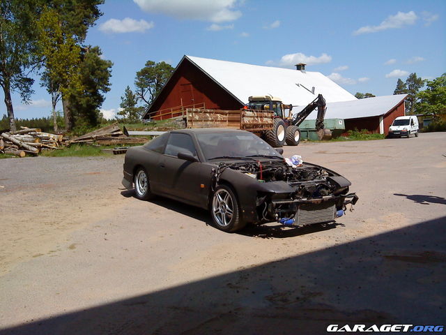

#1233
Imorgon hämtas delarna och montering påbörjas big_smile
Fan va skönt det ska bli o komma igång igen,
Vill få igång den o ut och leka lite smile
Litet kort på skönheten hur den ser ut just nu
Kommer komma på en mattsvart board och mitt Gorgnamn längst ner på rutan tror ni om de?
Ska väl även få på Speedarts logga på den så blir dom glada med
Bara hoppas jag kan få ihop bilen på 1 månad så jag kan köra med den på gatebil o som sagt har aldrig skrvat ihop en motorn så det kommer bli intressant
