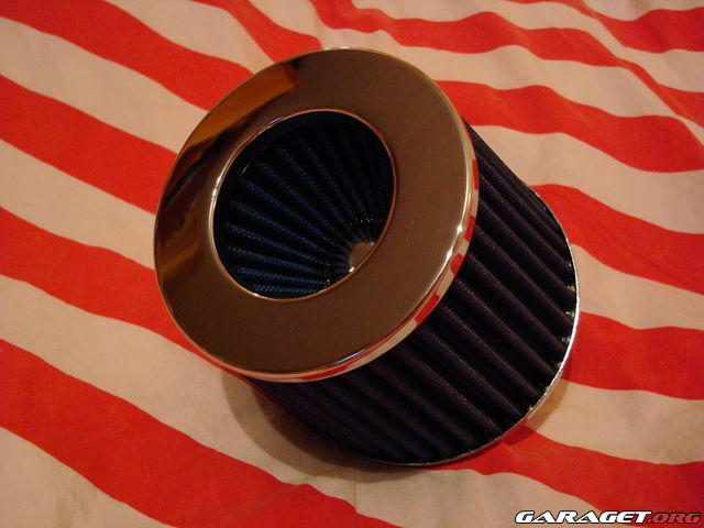

Uppdatering!
Nämen oj, har ju alldeles glömt bort att jag fick en rolig grej till Forden i julklapp!
Ni ska få en bild på det! big_smile
http://www.garaget.org/gallery/archive/40450/222694_q6rh7e.jpg
Ett öppetluftfilter! big_smile Kommer nog låta trevligt sen. smile
Det blir väl å bygga dit det, å testa sen när jag är klar med de polerade grejerna.
