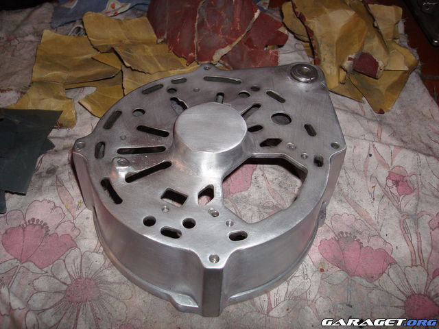

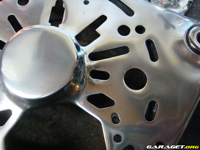

Skam den som ger sig! Har fortsatt slipa, putsa och polera på motordelarna för att börja se nåt slut på det hela.
Har börjat på handslipningen och slutfört den ena av generatorhalvorna, samt gett den en autosol-dos. Blev över förväntan faktiskt. Även om man vet hur de blir, haha. big_smile
Du kommer kanske ihåg att jag har slipat ner alla kanter och så, för att få en snyggare finish på den, och även för att göra den personlig som med allt annat, hehe. big_smile
Hoppas att de fortfarande finns folk som läser, men bilder ska ni få!

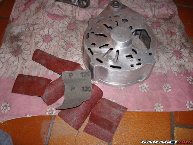

https://www1.garaget.org/gallery/archive/40450/344387_3vpq15.jpg

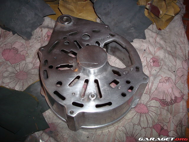

Valde att börja med ena halvan bara, så man skulle se lite resultat. Den är slipad med P120 på bilden...
https://www1.garaget.org/gallery/archive/40450/344389_u2bqx5.jpg
Här har jag slipat med P180, sedan P240.
https://www1.garaget.org/gallery/archive/40450/344390_6qsd9l.jpg

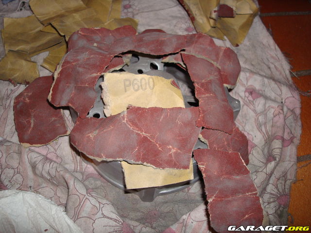

Slipat med P320, sedan P600. Går åt lite slippapper, hehe. big_smile

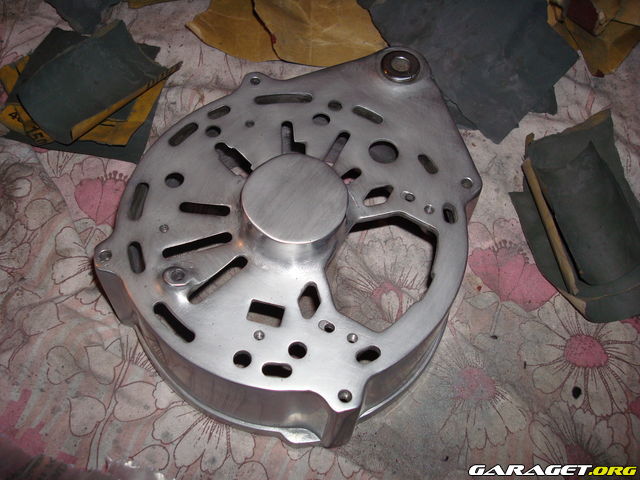

Våtslipningen, den är skonsammare för fingrarna och sen så ser man stor skillnad per kornfinhet då.
https://www1.garaget.org/gallery/archive/40450/344398_3dbcl8.jpg
Här vare våtslipat med P800.
https://www1.garaget.org/gallery/archive/40450/344401_as3pvq.jpg

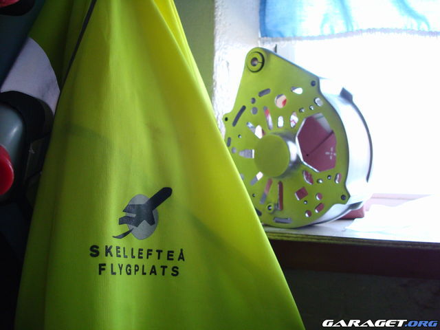

Generatorhalvan fick posa lite bredvid pappas jobb-reflexväst. Haha. smile
https://www1.garaget.org/gallery/archive/40450/344408_1ezavs.jpg

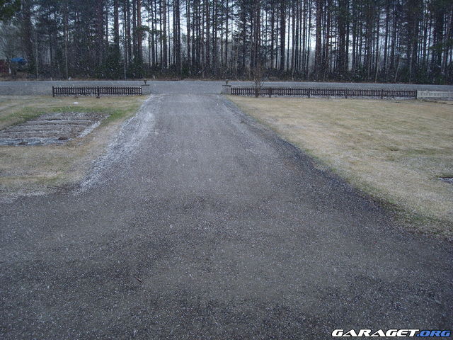

Haha, sen började de tok-hagla ute. Efter de kom de även lite snö. De händer inte i södra Sverige nu, eller? wink
https://www1.garaget.org/gallery/archive/40450/344413_rlpysb.jpg
Sen blev de våtslipat med P1200, och P1500...
https://www1.garaget.org/gallery/archive/40450/344418_zovnxf.jpg
Sedan våtslipade jag med P2000, och sist med P3000 eller va de nu är riktit. Känns som Lambi's toa-papper typ. Haha. big_smile
https://www1.garaget.org/gallery/archive/40450/344423_wkw20f.jpg
Då var den helt färdigslipad! Känns otroligt härligt att få bort lite slipjobb. La ner 6-7 timmar idag på den, och X antal timmar på att ta bort alla kanter före det.. Tog kanske 20 timmar att få den att se ut så. Hehe. big_smile
Sen kom förvandlingen som ja tyckte iallafall! big_smile

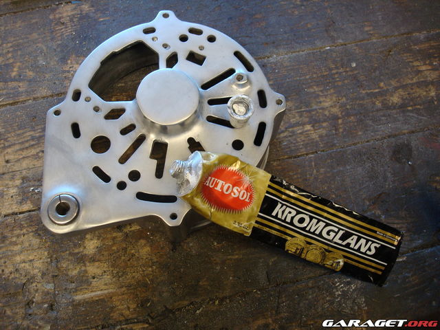

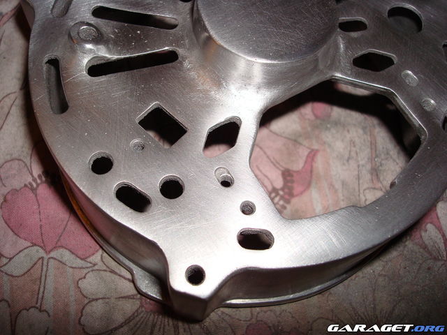

https://www1.garaget.org/gallery/archive/40450/344426_yx6r2g.jpg
Kromglans? Verka funka till gjutjärn också. Hehe. wink Gillar de där medlet!
https://www1.garaget.org/gallery/archive/40450/344429_qgmr8p.jpg
Nämen... De blev ju blankt!

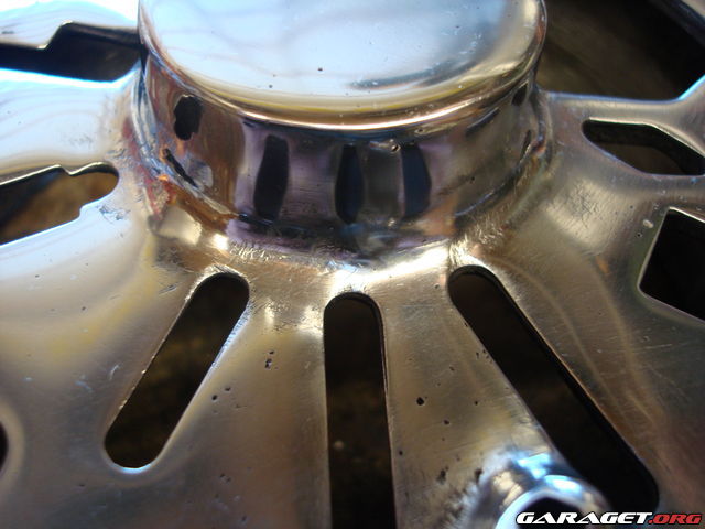

https://www1.garaget.org/gallery/archive/40450/344431_ac816i.jpg
Lite spegling. Värt mödan efter allt slit! smile
https://www1.garaget.org/gallery/archive/40450/344432_j7zvi2.jpg
Tyvärr får man inte med hur blank den egentligen är, men man får ju en uppfattning iallafall.
Ruskigt nöjd är ja om man får skryta lite, haha. tongue
Just ja, sen ska de vaxas med slipvaxet, blir ännu bättre då, och sist hårdvaxet. Sen ären klar, så då kan jag börja på nästa halva och så...
Kommer nog inte våga sätta dit den på bilen sen tror jag. Haha. big_smile

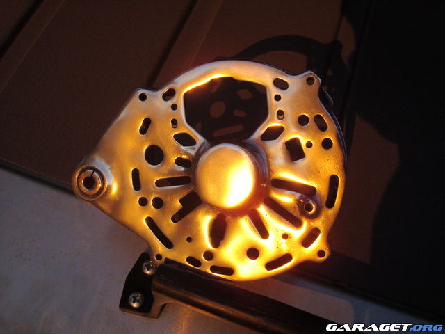

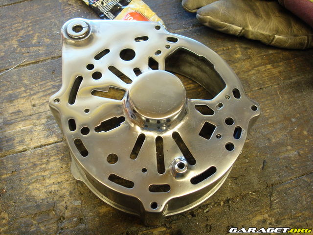

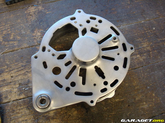

https://www1.garaget.org/gallery/archive/40450/344436_qn47ei.jpg
Sen på kvällen var solen ganska låg, så då förgyllde jag generatorhalvan, rätt skön bild.
Hoppas att det var värt tiden det tog dig att läsa/kika igenom uppdateringen, för nu har ja ju som kommit igång igen. Kommentarer uppskattas!
MVH/Jonte!

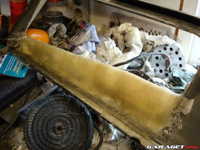

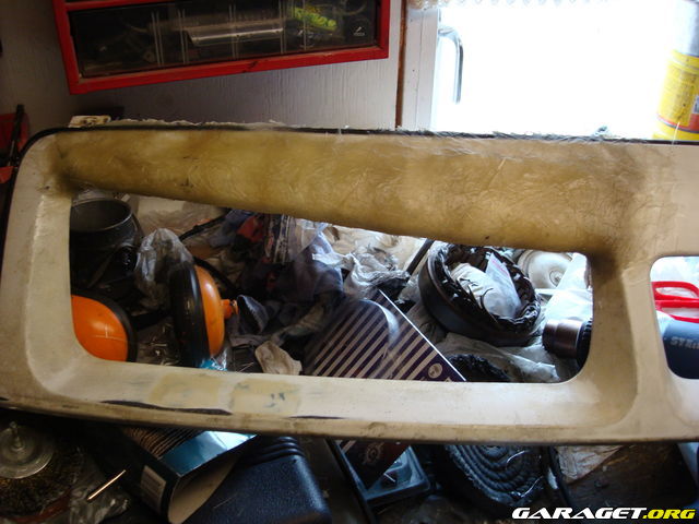

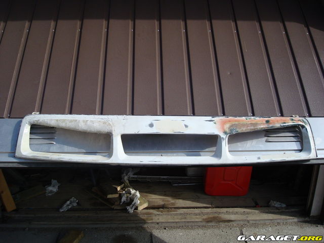

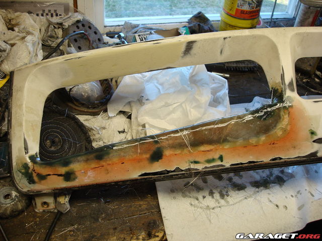

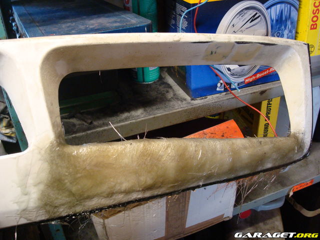

Tog fram ögonlocken som legat sen förra sommarn mer eller mindre, och bestämde mig för att plasta det andra ögonlocket som jag hade fogskummat och sedan gjort redo för plastning...
https://www1.garaget.org/gallery/archive/40450/345239_t9fqw0.jpg

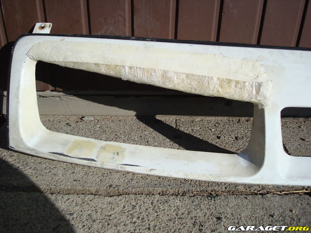

Den här sidan kom ni kanske ihåg? Den är plastad i 2 lager, och skulle förstärkas ytterligare, innan spacklet ska på över locket.
https://www1.garaget.org/gallery/archive/40450/345242_z8z68f.jpg
Här är sidan som var förberedd inför plastning.
https://www1.garaget.org/gallery/archive/40450/345247_z7aau1.jpg
Sedan blandades det polyester, och klipptes ut glasfiber, sedan pensla lite och vips.
https://www1.garaget.org/gallery/archive/40450/345253_mmi9zw.jpg

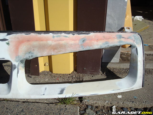

Penslade på ett lager polyester på utsidan av det plastade locket eftersom det var lite småhål överallt...
https://www1.garaget.org/gallery/archive/40450/345261_did248.jpg
Till sist en översiktsbild över hur det ser ut i nuläget. Förstärkte även det röda locket på baksidan, för det var så tunt.

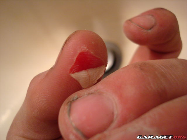

Uppdatering på vad som gjorts idag kommer nog senare. Tills dess så lägger ja in en bild.
https://www1.garaget.org/gallery/archive/40450/347915_lkb45o.jpg
Ajaj, blev anfallen av ögonlocken idag.

Se upp med ögonlock, dom kan bitas. Fin liten skada på tummen, och fint blir det.
1 997 Inlägg
18 maj 2008
#1059
Jo dom blir ju arga ögonlocken, så de är väl sånt där man får räkna med. lol

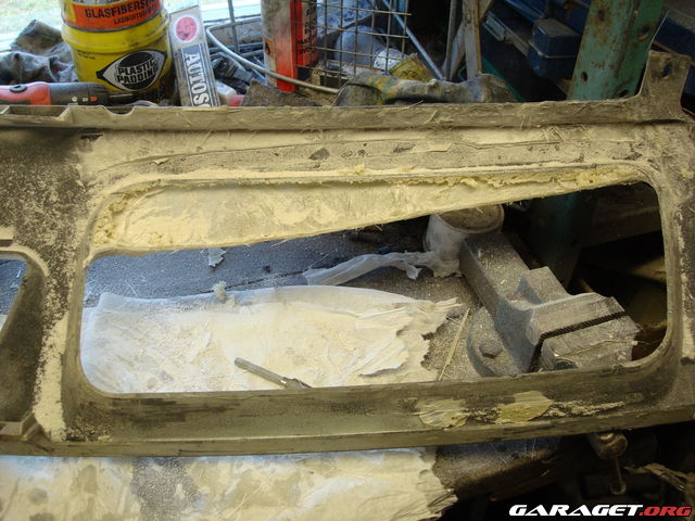

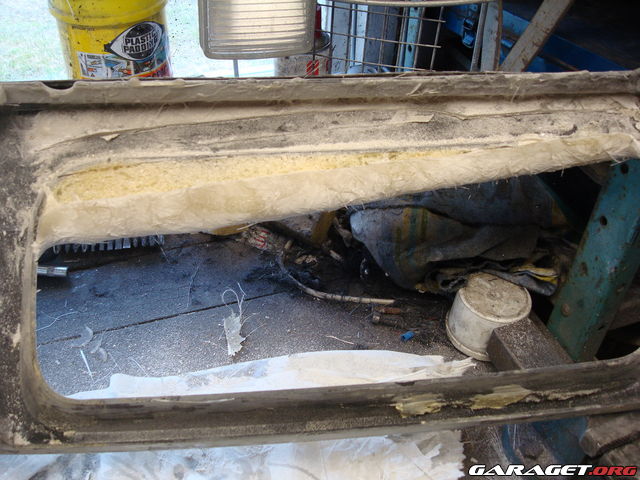

...Och baksidan, men så kan jag inte ha det. För då tar glasfibret i lyktglaset. Blir att göra som på vänstra sidan och sen förstärka.
https://www1.garaget.org/gallery/archive/40450/348568_4rkeci.jpg

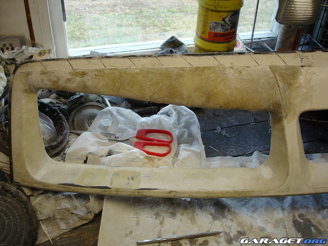

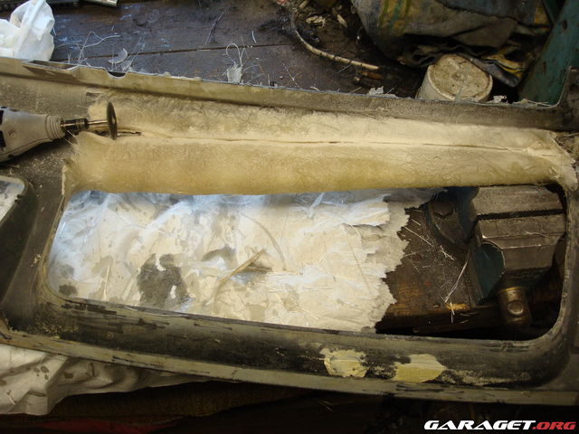

Då började ja kapa.
https://www1.garaget.org/gallery/archive/40450/348573_wde29v.jpg
Kapa, kapa, kapa... Nu såg man fogskummet, och det skulle ju bort.

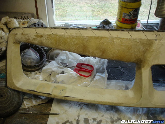

https://www1.garaget.org/gallery/archive/40450/348577_mv1iwj.jpg
Kapade bort lite till, och tog bort fogskummet. Försökte på glasfibret i linje med "strecket" ovanför...
https://www1.garaget.org/gallery/archive/40450/348584_aykd06.jpg
Sen framsidan då, fick kapa ut små bitar, och sedan bända lös dom. För dom satt ganska hårt i lacken.
https://www1.garaget.org/gallery/archive/40450/348589_rhcjac.jpg

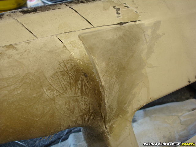

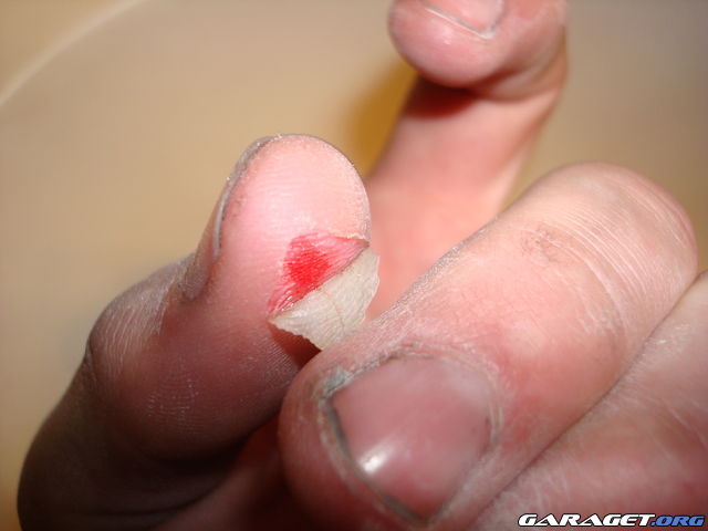

Kolla på glasfiberbiten till höger på bild. Tog nåt spetsigt verktyg och tryckte uppe i vänstra hörnet...
https://www1.garaget.org/gallery/archive/40450/348592_z27xz6.jpg
Sen fick ja den där konstiga känslan som man brukar få "jag kommer göra mig illa nu" typ. Och när den släppte så anföll hörnet min tumme...
https://www1.garaget.org/gallery/archive/40450/348596_g09gan.jpg
...Haha, bara att skrika lite, sen sätta ett plåster. Sen ut å fortsätta igen. big_smile

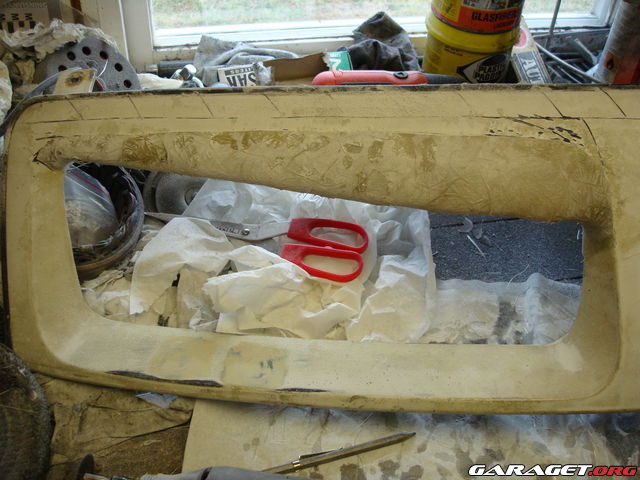

Fortsatte kapa, och fick första lagret ungefär som jag ville ha det i form. Lite finjusteringar kvar bara, sedan slipa ner det innan jag ska på med andra lagret. Blir snyggt! smile

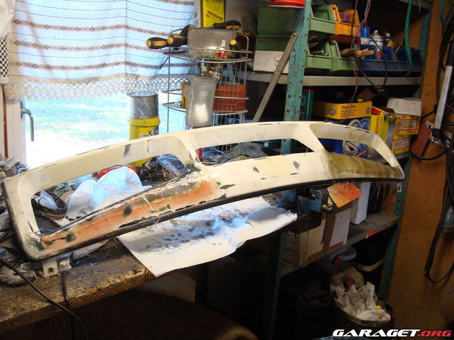

https://www1.garaget.org/gallery/archive/40450/348605_eool6u.jpg
Bjuder på en helhetsbild också. Nu ser man hur arg grillen börjar bli. Hehe. big_smile
