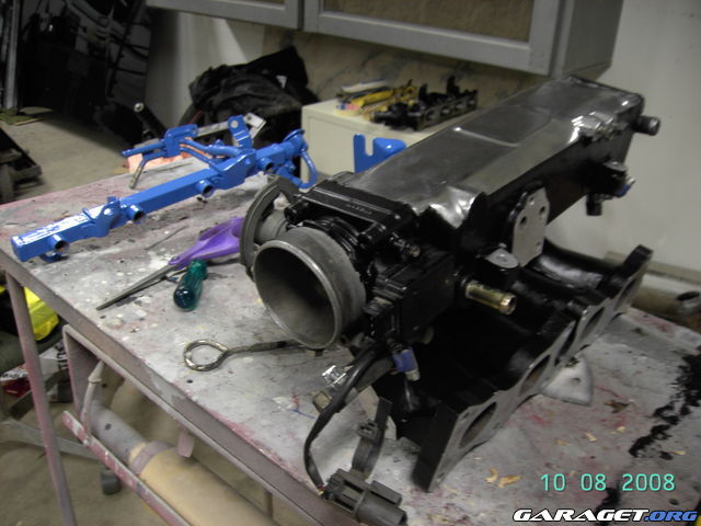

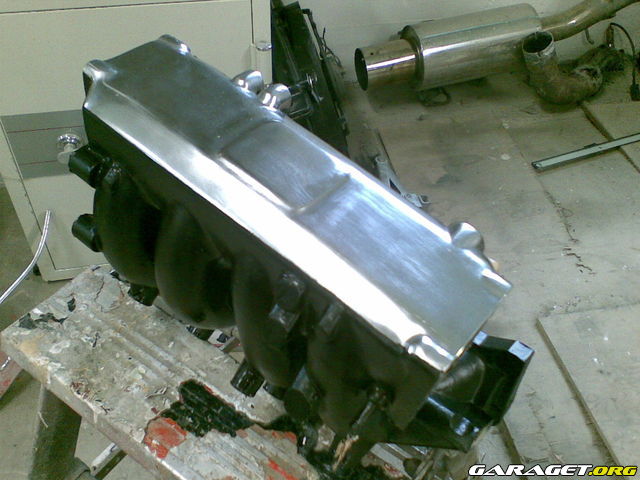

Nu har motorupputsningen börjat! Slipade till och polerade toppen på mitt gamla insug idag. Slutligen maskerades hål och toppen på insuget för att skvätta på svart färg. Blir kanon smile Kommer hänga dit spjälllägesgivare mm från insuget som satt på bilen för att veta att det fungerar som det ska. Sedan ska alla rör och liknande målas blått.

Bling bling wink
https://www1.garaget.org/gallery/archive/16271/477125_bpj3nt.jpg
Håller för tillfället på att måla smådetaljer blåa.

Ser blankt och fint ut big_smile Fast ändå lite repigt, är det ljuset som gör det kanske? wink

_Fredrik: Visst finns de repor kvar men syns väldans mkt på bilden smile

Nu börjar insuget bli färdigt. För tillfället målas detaljer som tex fuilrail blå. Blir så fint så!

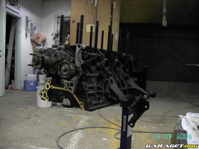

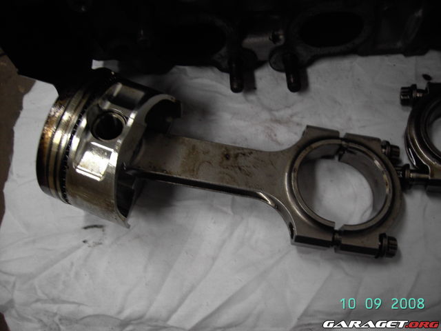

Nu står det bara ett tomt block i stativet!
https://www1.garaget.org/gallery/archive/16271/480292_q49njr.jpg

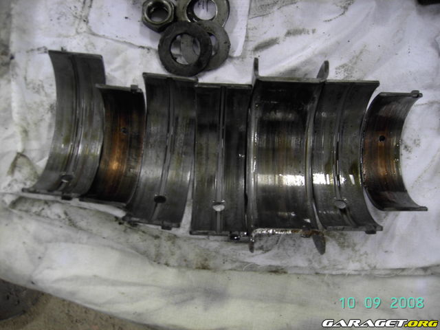

Blocket är inte mkt att hänga i julgranen. Tänk att en så liten kan föra så mkt oväsen som farsan sa tongue
Alla vevlager va som i nyskick..nevars tongue
https://www1.garaget.org/gallery/archive/16271/480284_qgspeo.jpg

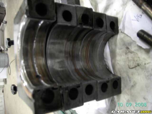

Ramlagrena lika så..
https://www1.garaget.org/gallery/archive/16271/480289_6ros9q.jpg
Visst satt det smidda stakar och kolvar i smile Gulliga små saker du hittat Barne! big_smile
https://www1.garaget.org/gallery/archive/16271/480296_t7nkgp.jpg
För övrigt så såg veven, kolvar mm bra ut! Veven ska lämnas in till något motorföretag i Linköping för att kollas, förmodligen poleras. Så för dom säga sen vilken dimension på vevlager jag ska beställa. Kommer bli calicobehandlade i alla fall wink

Åkte in till Linköping Motorsport idag. Trevligt folk! Tyvärr blev det inte lika roligt ang bildelarna.
Kommer bli tvungen att slipa veven, skaffa nya lager, skaffa nya kolvbultar och slipa om kolvarna så de får halvmånar för oljespridarna. Blir lite dyrare än vad jag trodde från början men det blir ordentligt gjort vilket är det viktigaste.
Orsaken till hela haveriet är de avslagna oljespridarna. Eftersom dessa gått av och det blivit mkt större oljehål än original från oljespridarna så har oljetrycket sjunkit massor och lagrena har inte fått den smörjning de behövt, därav lagerras. Men men, bara bita i de sura äpplet och komma tillbaks!!

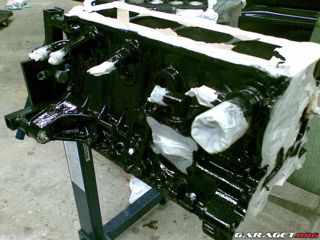

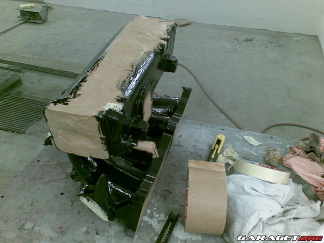

Idag maskerades blocket och målades svart med värmetålig lack från mekonomen.
