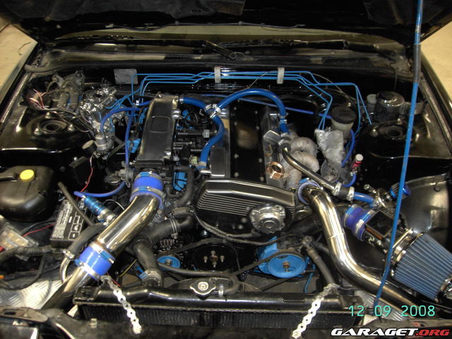

Äsch, nu ska ni inte klaga på min kylare tongue Inte världens snyggaste men helt tillräcklig för min körning. Kanske kommer en alu-kylare sen, vem vet..
Idag blev det ingen uppstart som jag siktade på pga en kass vattenpumpspackning. Måste tagit skada när jag av monterade den en gång i förrgår. Så uppstarten kommer förskjutas till på fredag då jag kommer hem igen. Ny packning och nya tag big_smile
Här kommer en lite bättre bild på bilen btw tongue

Haha, blev uppstart idag big_smile
O den fick oljetryck och gick kanon!!! Inga knackningar här inte!!
Tyvärr droppar det putte putte lite från dräneringshålet på pumpen. Blir en ny sådan om den inte sliter in sig igen.
Men nu anser jag motorrenovering 2008 vara avklarad och lyckad! Slutsumman hamnade på 12 lax allt som allt ungefär. Det som kostade mest var omslipning av kolvarna, 5500 kr. Ett skitfel som resulterade i stora kostnader.
För övrigt är det skönt att ha en motor som man vet vad som är gjort med och hur det är gjort smile
Ska fixa lite snygga pics imorgon!

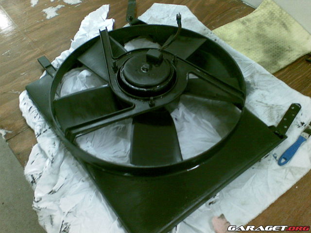

Idag fick sig fläkten en omgång svart lack eftersom den gamla va riktigt taskig.

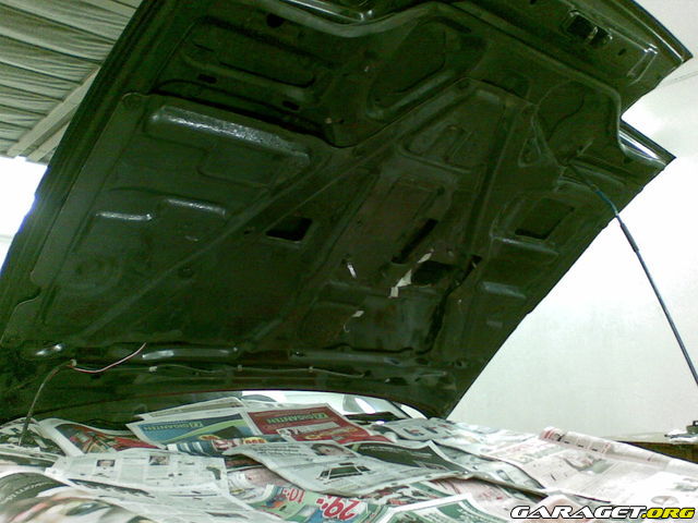

Har även börjat lite smått med en ny ide jag fick. Har länge stört mig på det sladdriga motorhuvsskyddet som blev lite kaiko efter branden i motorutrymmet. Så istället för att köpa ett nytt ska jag skapa ett eget unikt wink
Ideen är att få en stel konstruktion/form av motorhuvsskyddet vilket man åstadkommer genom att pensla motorhuvsskyddet med polyester. Penslingen sker på plats eftersom det är svårt att få rätt form på skyddet annars.
https://www1.garaget.org/gallery/archive/16271/520746_jvv6q1.jpg
När polyestern stelnat så är det tänkt att jag ska spackla/slipa upp formen till önskat skick och avsluta med en lackering. Därefter ska det monteras lite blå dioder + strobbar  i skyddet som ska lysa upp motorn vid utställningar  wink
Blir nog bra, eller vad tror ni?!

eller så skippar du skyddet helt o hållet och gör eget "skydd"  glasfiber genom att limma fast tyg/fleece på insidan med limpistol o pensla på polyester o sedan på med lite glasfiberväv.
så byggde jag mitt cover i bagageluckan på skyline, titta på bilderna i min profil
1 503 Inlägg
14 december 2008
#600
Ja, de e fan ingen dum ide! Att jag inte tänkte på de.. Men ska i alla fall se hur detta blir.
Tack för tipset!
