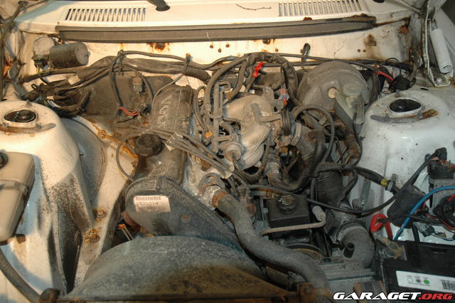

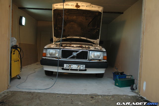

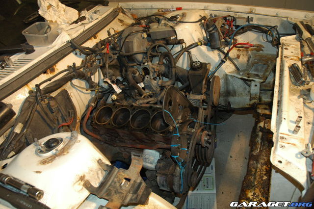

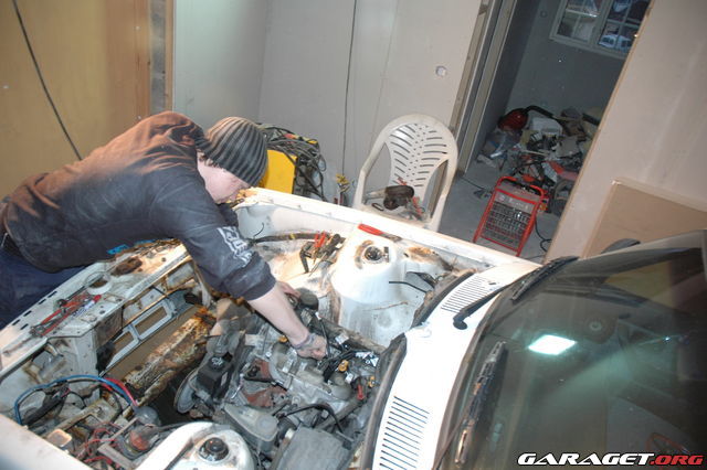

Väl inne i garaget börjar vi med att öppna upp och checka under motorhuven.
http://www.garaget.org/gallery/archive/59737/231798_b9gy5s.jpg
http://www.garaget.org/gallery/archive/59737/231813_sjpqb2.jpg

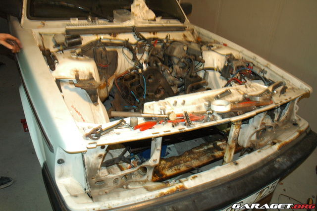

Plockar sedan bort huven för att underlätta vårat arbete.

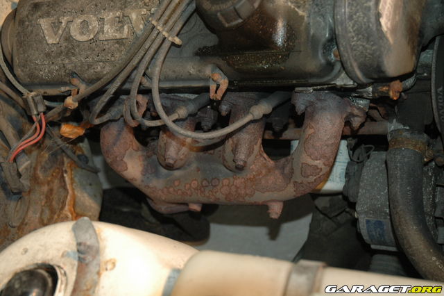

Vi inser ganska snart att grenröret kommer bli ett mindre helvete att få loss..
http://www.garaget.org/gallery/archive/59737/231816_un6tbi.jpg
Plockar av topplocket imorn och försöker få loss bultarna på det sättet.
Om ni inte har något bättre förslag.

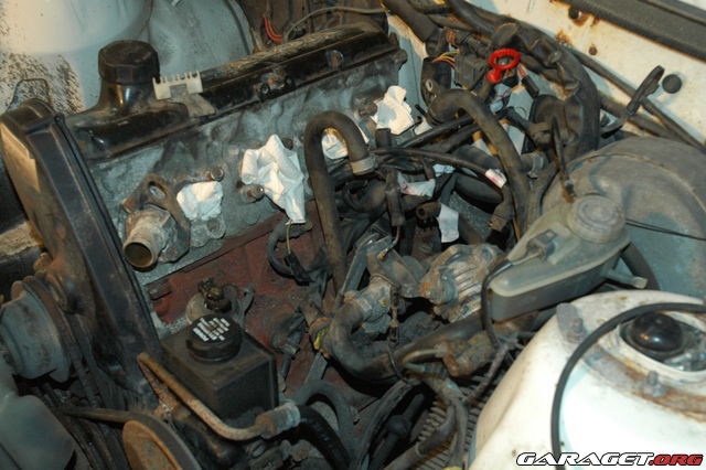

Fråga 1: Någon bra lösning på att få bort ett totalrostat grenrör?
Förberedelserna började och vi lossade grenröret från avgassystemet.
(Som konstigt nog inte hade rostat fast) smile
Plockade även bort insprutet.

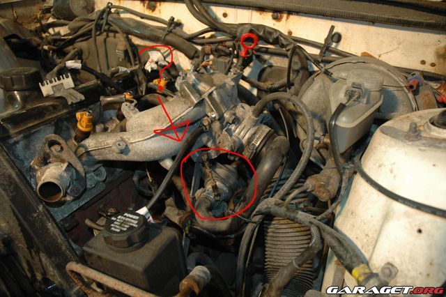

Då fick vi syn på en sak som vi inte hade en blekaste om vad det var.
(Markerad på kommande bild)
http://www.garaget.org/gallery/archive/59737/231824_i628zc.jpg
Fråga 2: Vad är dedär?

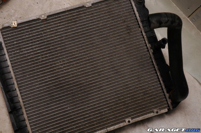

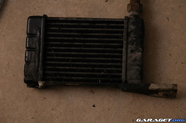

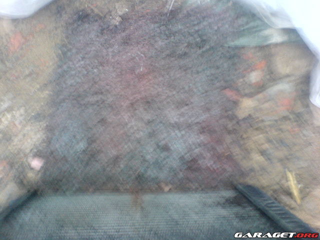

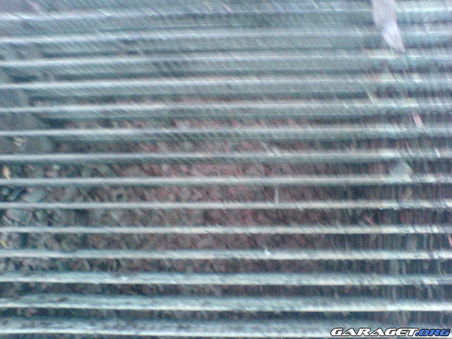

Upptäckte också under demonteringen att vårat kyl var åt helvete lol
http://www.garaget.org/gallery/archive/59737/231825_w9de6o.jpg
Och såhär såg det ut när Per hade slängt det på marken: neutral
http://www.garaget.org/gallery/archive/59737/231826_th93h3.jpg
Riktigt illa..
Fråga 3: Hur funkar det att använda ett kyl från en annan bilmodell.
Något specielt kyl ni har att rekomendera?
Tex. Från saab eller dyligt..

ang fråga 2 tongue  så ser det ut som en tomgångsmotor

(1) Banka på en förliten hylsa eller så bort med huggmejsel
(2) Tomgångs ventil
(3) Funkar säkert bra men du får göra nya fästen och en kylare på skroten kostar inte mer än en 100 lapp är samma till 240/740
Och när du ändå är på skroten så tar du med dig 4 st spridare från en 740 16v då dom passar rätt på utan motstånd och det skiljer bara 20ccm från turbons spridare.
Tror inte det är någon mening med att kompsänka den heller för den kommer hålla ändå.
Ska prova det med hylsan. smile
Angående kylarn så ringde jag skroten. Hade ingen TIC kylare inne
och han sa att en orginal skulle kyla för dåligt..
Får fundera lite på detta.

Tack _Laddtryck_ anående ifnon om tomgångsmotorn och tack [b]Strajpetb] för bekräftandet wink

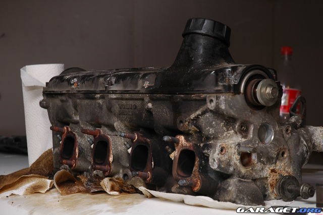

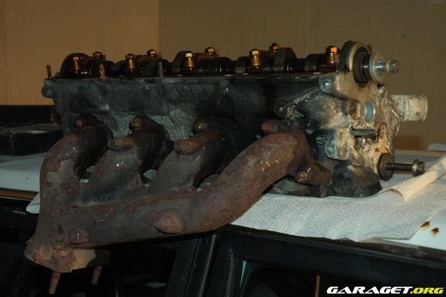

Vi har under dagen även plockat loss topplocket för att kunna sätta
dit en topplockspackning till och få loss de sista muttrarna från grenröret.
Tack Strajpet för tipset med en för liten hylsa big_smile

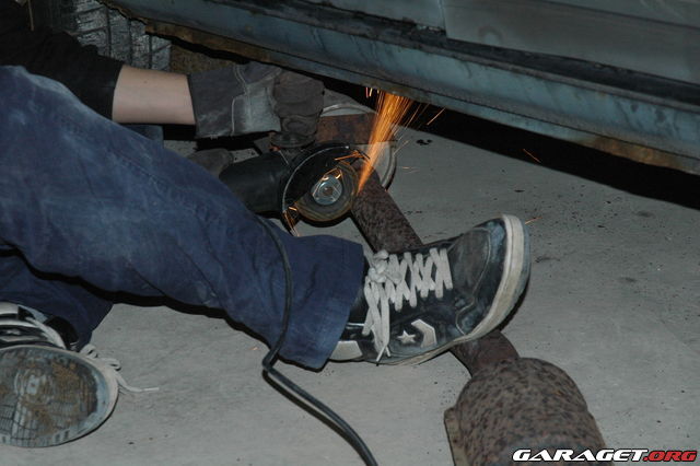

Fick även kapat ner avgassystemet.
Som man på vissa delar kunde knäcka med armkraft tongue
http://www.garaget.org/gallery/archive/59737/233002_barol2.jpg
Topplocket avskruvat
http://www.garaget.org/gallery/archive/59737/233004_i1cojh.jpg
Toppen av. Här har ni även våran lösningen för att vi skall slippa ställa in kamrem.
Många straips. smile

Satt även och funderade över projektet lite i allmänhet också.
Vi tar och kör vidare på idéen om en oljeretur med ett hål och
banjoskruv i oljesumpen.
När bullen var uppäten slänger vi ner turbon, topplocket och IC:n
i min kära saab för att åka ner till skolan och fixa lite.
Bla. skulle vi svetsa på bultar på grenrörspinnbultarna för att få loss de
fyra sista muttrarna som var totalt igenrostade.
Skulle även svetsa på ett par fästen på IC:n.
Men först tog vi en sväng till fordon för att höra med den mycket hjälpsamme
läraren Joakim (stor elloge till honom smile ) om tips om vartifrån vi skulle ta olja till
turbon.
Hans svar var att skruva loss kontakten som mäter oljetryck och skarva oljerör därifrån.
Så nu är listan med oljeledningsdelar klar och vi får dom förhoppningsvis på fredag.
(Kompisens farsas företag som sponsrade oss) smile

Sista delen idag var Ucklums skroten.
Inget vidare ställe..
Lerigt och mitt i skogen. Dessutom väldigt dyrt.
Därifrån fick vi med oss en kylare från en 745:a, ett oljekyl och
en ruta till höger bakdörr. (Som var sönderslagen när vi köpte bilen).
Detta var dagens "arbete" men det går framåt big_smile
Slänger upp lite bilder också.
Mjuk dagsstart med bulle och cola.
Per ser ut att njuta på bilden smile
http://www.garaget.org/gallery/archive/59737/233764_i74dt6.jpg
Toppen och grenrör fixat av K-Svets. Mycket trevliga människor!! big_smile
http://www.garaget.org/gallery/archive/59737/233753_dy8ue8.jpg
Nyförvärv 1:
http://www.garaget.org/gallery/archive/59737/233755_opac3a.jpg
Nyförvärv 2:
http://www.garaget.org/gallery/archive/59737/233756_onk1v5.jpg
Nyförvärv 3:
http://www.garaget.org/gallery/archive/59737/233757_nnougc.jpg

Hjälpen när huvudet sviker
http://www.garaget.org/gallery/archive/59737/233761_jeg9ny.jpg
KOLFIIIBEEER! Oj vad snabbt vi kommer kunna köra big_smilebig_smile
http://www.garaget.org/gallery/archive/59737/233767_o9hx44.jpg
