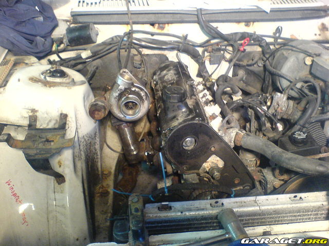

Svar på 4kezons fråga har du här:
http://www.garaget.org/gallery/archive/59737/238330_22c9bi.jpg
Enklast möjliga wink

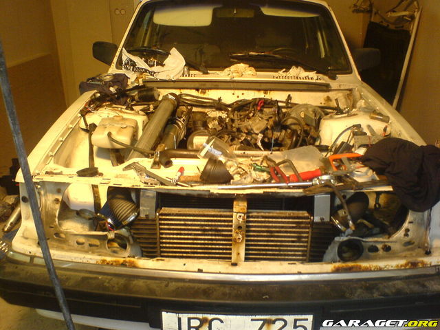

Update för lördagen (16/2)
Idag hade vi mål att starta bilen.
Men kom inte riktigt så långt..
Vi började dagen med att kolla över bilen lite.
Per kröp under och drog oljetråget på plats.
Och vi drog klart oljan.

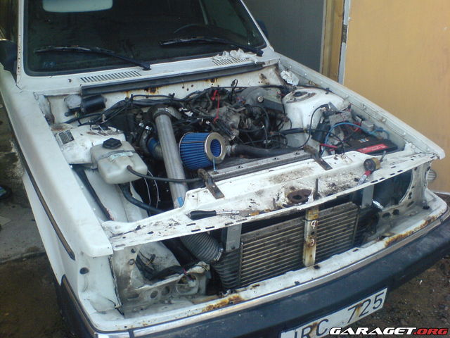

http://www.garaget.org/gallery/archive/59737/259924_i2oy8b.jpg

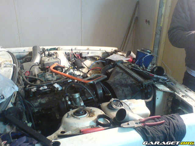

Efter detta åkte vi till biltema och köpte slangklämmor och 2,5" rör.
Väl hemma började vi måtte och kapa ut lämpliga rörlängder.

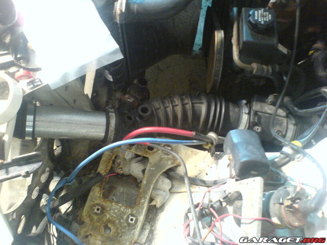

På insugssidan fick vi ta en del av gummiinsugsröret från saaben.
Där vi bland annat fick i en dump.
http://www.garaget.org/gallery/archive/59737/259929_abzdib.jpg
(får dock plugga ett par hål)

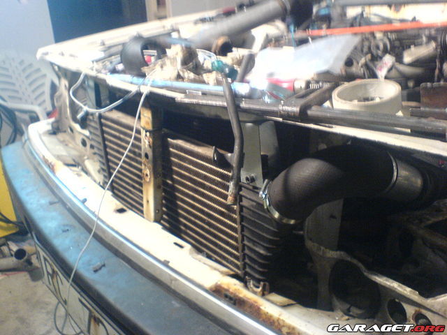

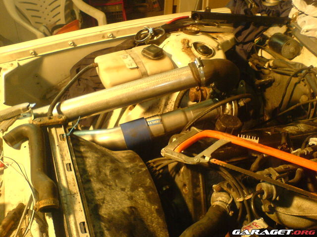

På turbosidan blev det ett länge metallrör.
Men skarvarna till ICn blev ett problem.
Tillslut hittade jag en bit från orginalluftburken som passade utmärkt big_smile
http://www.garaget.org/gallery/archive/59737/259930_5bgtg7.jpg
http://www.garaget.org/gallery/archive/59737/259932_400brf.jpg
http://www.garaget.org/gallery/archive/59737/259934_twp1u5.jpg
Och såhär blev slutresultatet idag smile

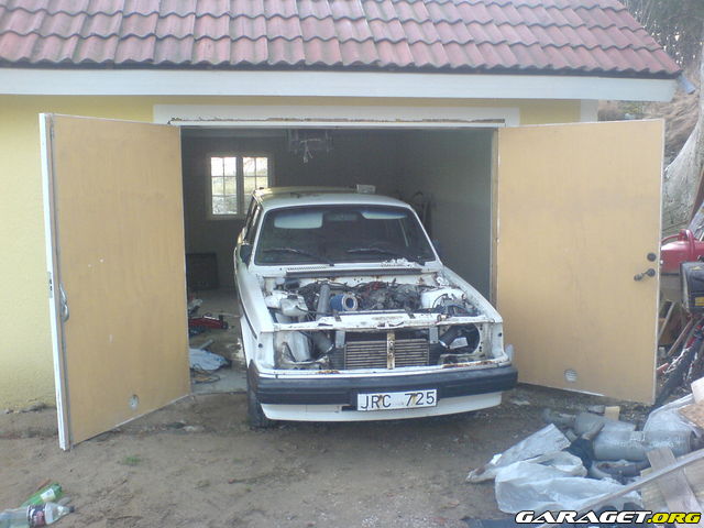

http://www.garaget.org/gallery/archive/59737/259953_om7eyn.jpg
http://www.garaget.org/gallery/archive/59737/259956_98uhkf.jpg
Sedan kollade vi över det sista och Per fick börja filma.
Fick stå och mala på startmotorn i några sekunder innan bilen gick igång.
Den rök, brötade och gick bara på tre cylindrar.
MEN DEN GICK big_smile
