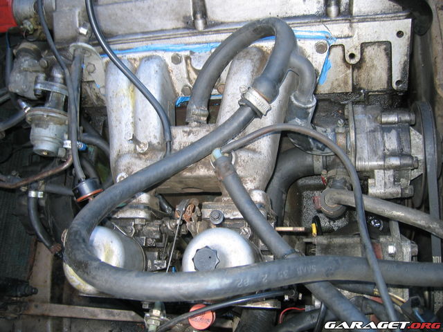

lite bilder..
http://www.garaget.org/gallery/archive/43896/193494_t3j7hq.jpg

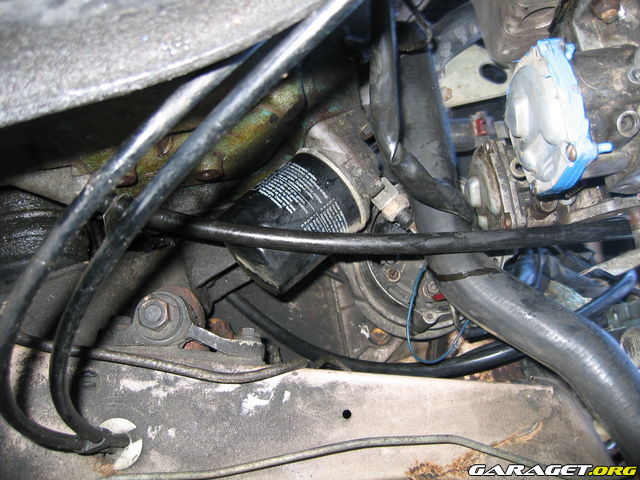

här syns väldigt lite av generatorn..
http://www.garaget.org/gallery/archive/43896/193500_txlbpy.jpg
Lite av generatorn ovanifrån.
21 761 Inlägg
19 november 2007
Går det några kablar från generatorn till en liten burk någonstans?
I så fall, kolla upp så att det inte är någon av de kablarna som har trasigt hölje så att kardelerna kommer åt karossen. Om D+ kabeln (från batterilampan) ligger mot karossen så kommer den att lysa hela tiden när motorn är igång eftersom den då jordas.
