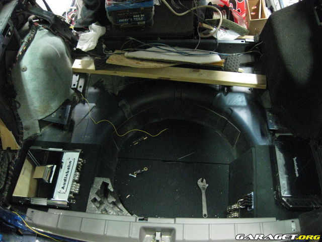

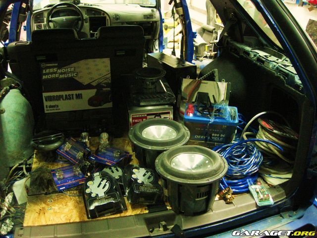

https://www1.garaget.org/gallery/archive/905/841597_gla17d.jpg
Samlade ihop alla till ett gruppfoto wink

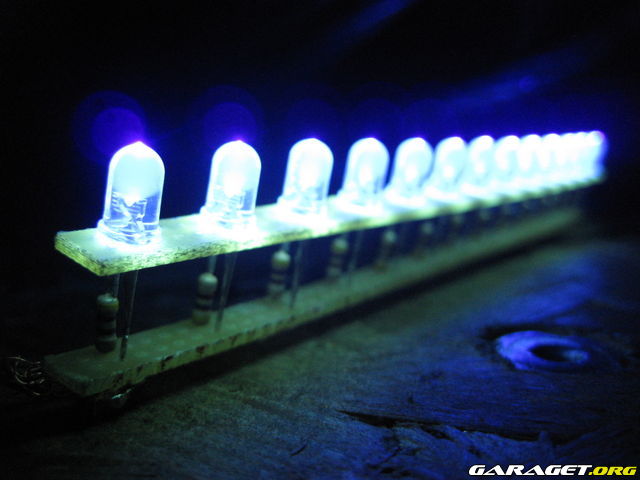

https://www1.garaget.org/gallery/archive/905/841604_b37bkg.jpg

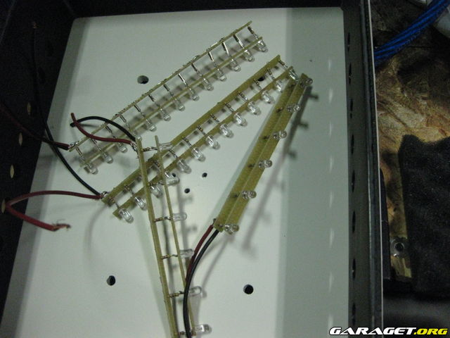

Har slintit till med lödpennan
https://www1.garaget.org/gallery/archive/905/841605_6pqvfa.jpg
Och det verkar funka

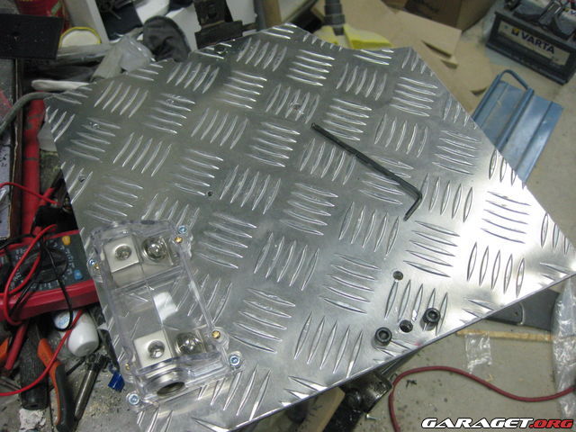

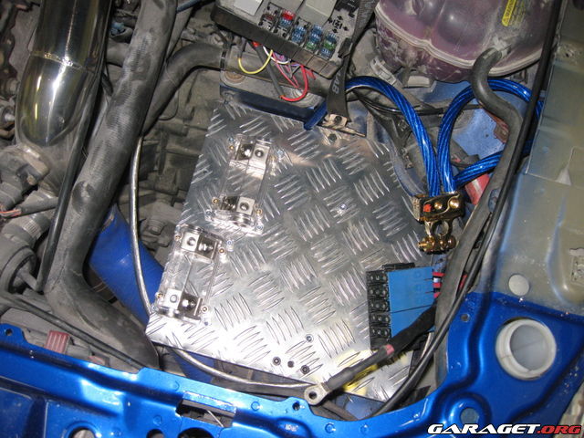

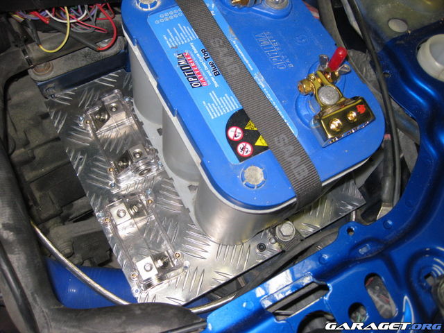

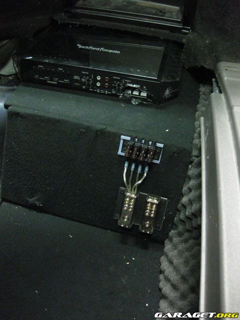

Var ju tvungen att göra lite här med även om det inte var tänkt inför elmia, men ville iaf ha en schysst elinstallation med säkringarna, så blev lite här med

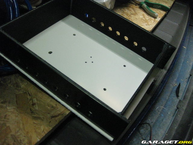

Själva bottenplattan
https://www1.garaget.org/gallery/archive/905/841612_ntnwuh.jpg
https://www1.garaget.org/gallery/archive/905/841616_sy8hys.jpg
på plats tongue
https://www1.garaget.org/gallery/archive/905/841620_3x1ywg.jpg
https://www1.garaget.org/gallery/archive/905/841624_knavkf.jpg
https://www1.garaget.org/gallery/archive/905/841625_elhjhh.jpg

Det blir så bra! Ska bli spännande och se hur dioderna kommer bli! Man är ju lite diod-kåt wink

Elda skrev:
http://sv.wikipedia.org/wiki/Ers%C3%A4ttningsresistans
Snabbt förklarat hur du kan ersätta alla motstånden med ett. inte den enklaste formeln i just detta fallet men men.
Går i många fall att strunta i motstånd om man kopplar ett visst antal dioder tillsammans - då detta kommer ge samma totala motstånd.
Dock brukar det fungera bäst med ett motstånd per diod och skulle något gå sönder behöver man inte byta hela systemet. smile

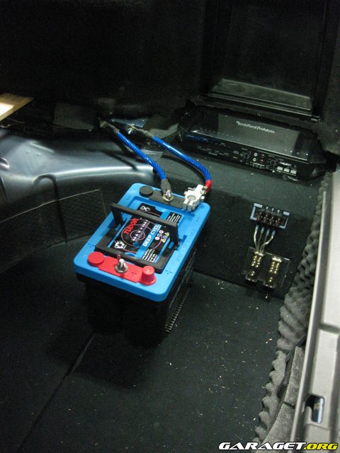

Ser skitbra ut smile Men jag funderade lite på fastsättningen av batteriet fram om du tänkt att ha det så framöver? Jag är lite osäker på om de gillar den lösningen med spännbandet vid besiktning. Jag kan ha fel bara en fundering. Ska bli spännande o se fortsättningen!

vad har du för planer för dioderna?big_smile

Elda skrev:
sirmiro skrev:
Nja nu missförstår du nog hur jag menar. Du kan inte koppla många dioder om du seriekopplar dom. om du sätter ett motstånd och sedan paralellkopplar alla dioder har du inget problem ju smile och om nått går sönder skulle det vara vad..? lysdioder håller ganska länge wink enda som kan gå sönder är undermåliga lödningar.
man kan dock inte koppla på så enormt många på en enda resistor, då den kan brinna av, fast då ska det ju handla om ca 50-100 per resistor.

"Spännbandet" som sitter över batteriet satt över batteriet orginal så det ska väl hålla iaf,
Diodrarna ska ingå i ljudbygget mer säger jag inte nu  tongue
Jag hade ingen att rådfråga om diodrarna och ett motstånd per diod vet jag funka fint, så då blevv det så smile
Jaha se där, ja då ska det väll vara så och snyggt blev de ju också! Det var ju en lite udda lösning har jag aldrig sätt förut.

krutmats skrev:
Ciao  smile
jag påstår inte att du ljuger, men jag har mycket svårt att tro att det där är sant.. båda våra saabar har batteriet fast skruvat med bult och en grej som "klämmer" mot batteriet.. så jag har svårt att tro att dom endast satte en rem på din bil... hmm

Kanske skiljer på årsmodeller, vad vet jag...
det enda jag vet säkert är att MITT batteri satt fast med denna rem och en kloss i ändan.
