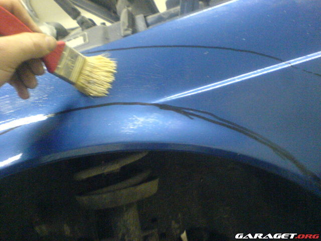

Nu är den större breddningen penslad 3 ggr med släppfilm och just lagt på Gelcoat, nu ska det sega till sig lite sen på med polyestern och glasfiberväven smile

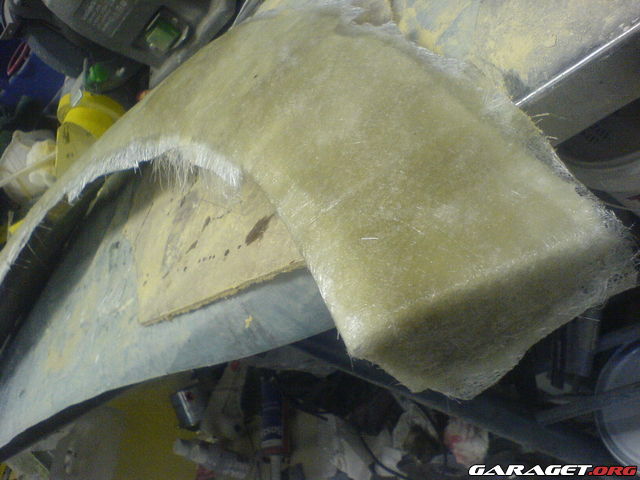

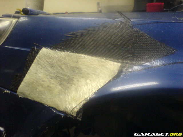

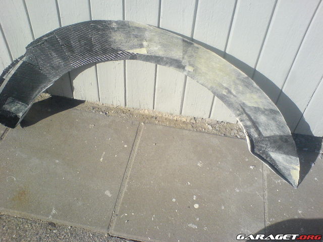

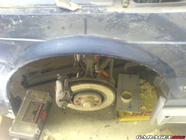

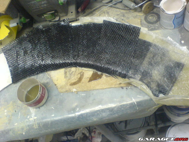

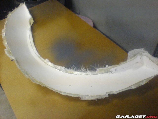

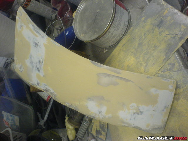

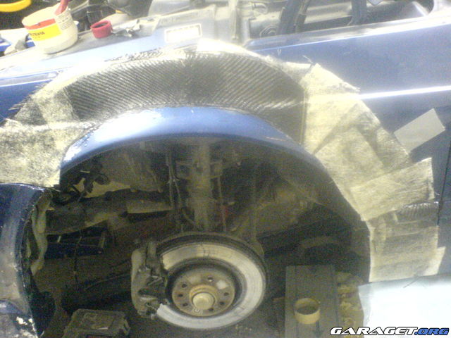

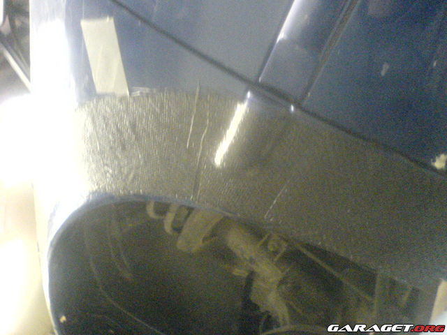

Jahaja..
Nu är formen gjord ocj jag har gjutit klart skärmen..  med 2 lager kolfiber och 2 lager glasfiber,
Det är lite slip och spackeljobb kvar dock men börjar kännas okej...,
bilden längstner  visar hur mycker jag tänkt skära bort av gamla skärmen, räcker det tror ni??
Var är bäst att kapa bort med, rondell?  tigersåg? ,,  jaja plasma vore bäst men nu har jag ingen sån wink  iof ingen tigersåg heller, men detär iallafall billigare än en plasma.. smile
ja ..  säg vad ni tycker o tänker och tar gärna emot tips.. Mvh/ mats

Fan blir nog riktigt bra dedär.. ska du kapa innerskärmarna sen lr? lär svida lite tongue

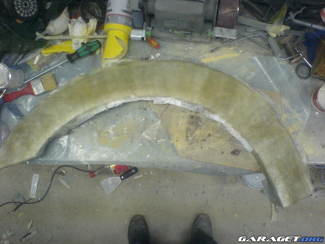

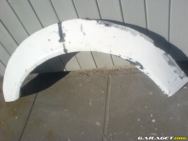

#477
Nu har jag penslat skärmen med släppfilm och gjutit baksidan till mina breddare big_smile  Nu härdar det. imorrn ska framstycke o bakstycka fogas samman till en enhet och spacklas,  smile  Nu är det snart jobbet som gäller

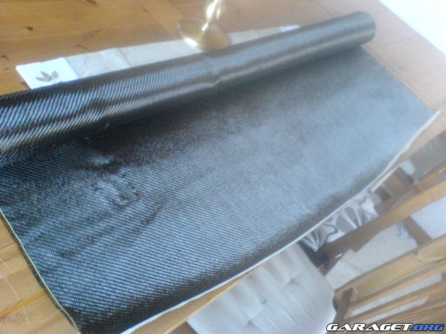

ser att det går bra här, såg en hel längd av kolfiber ser mumsigt ut, tack för alla tips jag fick smile

1 april 2008
#479
Här händer det ju en del.
I valet att använda tigersåg eller vinkelslip,så beror det ju lite hur det ser ut runt omkring. Har du lättantändliga saker så skulle jag i alla fall använda tigersågen, För det vore ju tråkigt om det skulle börja brinna. Men så länge du har tagit bort lättantändliga saker så är det bara att kapa på big_smile (använd skyddsglasögon)
Nice work!!!!
Victor
Mitt nya projekt, Brother Edition
"Det är högst osannolikt att något transportmedel för passagerare kan röra sig fortare än 15 km/h"
-citat Thomas Treshold, Tågingenjör (1835)
1 892 Inlägg
1 april 2008
#480
Inte vet jag, det är ju inte mer som ska bport än att jag kan använda handsåg också...  sen fila till det med slipskiva big_smile
